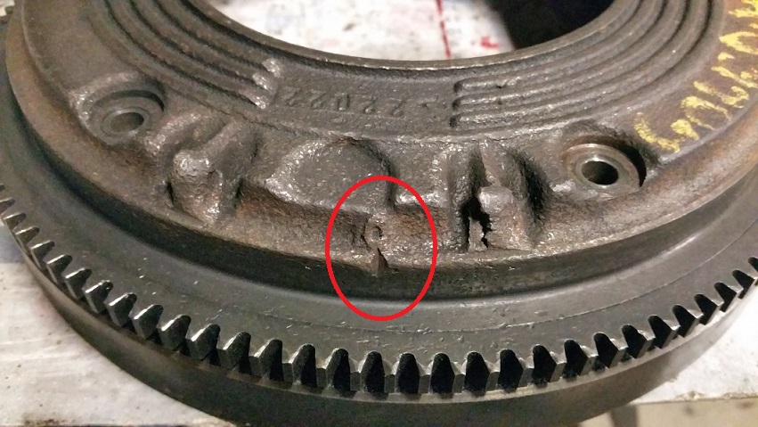

Bonjour, je suis a refaire le moteur de ma GLI 1.8 et je souhaiterais savoir comment identifier le repère de PMH sur le volant moteur.
En fait je ne trouve pas de symbole tel que mentionné sur les TRA.

Bonjour et merci pour le tuto sur le remplacement de la courroie de distribution.
Pour autant mon souci réside dans le remontage de la partie embrayage et volant moteur, et plus précisément dans le repère qui est sur le volant moteur.
Sur les RTA il est symbolisé par un trais ou/et un 0, mais je ne vois rien sur mon volant moteur du coup je ne sais pas trop comment faire, sachant que à priori ce repère est utile pour le calage de l'allumage.
voila ci-dessous ce qu'y pourrait être le repère a utiliser, mais es-ce vraiment cela ?
merci

Re: Repère PMH sur 1.8 injection
Message par kliketde13 »
Je dirais que oui
