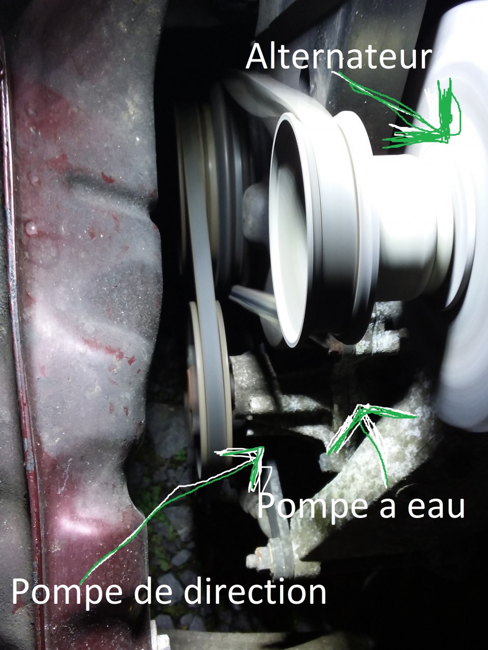

effectivement je suis aller la regarder de plus pret et je me suis rendu compte que enfait y a 3 courroies.
1 de distribution
1 d'alternateur
1 qui fait pompe de direction et pompe a eau (je pense)
Mais nulle part je trouve une courroie pour la pompe a eau et direction?
Je trouve mais pour alternateur et pompe a eau alor que sur la mienne les deux son separer et forment chaquin un circuit appart. (Alternateur fait son truc tout seul en solo et la pompe a eau et la pompe de direction forment un cercuit a eux (au moins c'est plus fun a deux)
Pfff je suis perdue la?
quelquin peut me donner les reference de la courrois de pompe a eaux et direction?

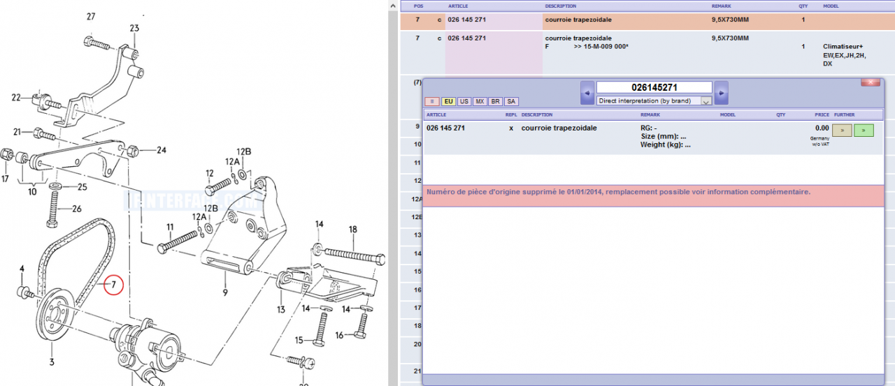

ici jai trouver chez Gates pour la ref vw 026145271 la ref gates 6260MC
Mais petit HIC, ca parle de 10x730 et chez vw ca parler de la 9.5x730 Pourtant pour la meme reference VW?
Je me rend pas compte si le demi mm va changer quelque chose?

Courroie de pompe a eau et de pompe de direction Ref VW 026145271, Ref Gates 6260MC 10x730

Merci à toi AveCzaM.
Pour moi ta ref Gates 6260MC est la bonne.
