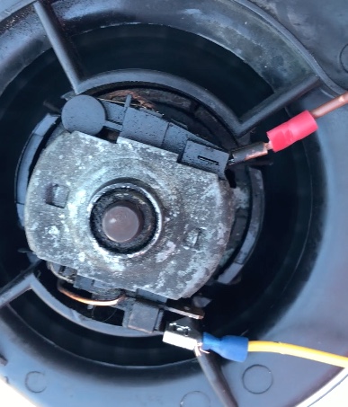

J'ai démonté le moteur du ventilo de chauffage pour lubrifier l'axe et vérifier le fonctionnement .
En place il tournait quand on le lançait, puis ne tournait plus.....
Enlevé de son logement, et mis directement sur l'alimentation, le contact se fait ou ne se fait plus quand je tire ou relache le fil avec la cosse rouge.
Tout le morceau où elle est attachée bouge très légerement et fait ou pas contact.
Faux contact ou problème de charbons usés?
Quand ça tourne, cela tourne normalement, vite et sans bruit suspect.
Vidéo disponible pour mieux comprendre mon problème.
https://we.tl/t-4r8L9aVaoL
moteur vent.jpeg (78.76 Kio) Vu 2128 fois

Deja , au vu des connecteurs utilisés , genre feu vert et consorts , je commencerai par la.................

Les connecteurs sont ici ( sur la photo) des connecteurs d'essais.
C'est vraiment en faisant bouger la pièce qui soutient le connecteur qui fait ou pas le contact.
Ce bloc bouge d'un bon millimètre.
Re: faux contact moteur ventilo
Pourquoi perdre du temps avec un moteur de 30.
Un neuf coûte une quarantaine d'euro, et hop, ça repart pour 30 ans
