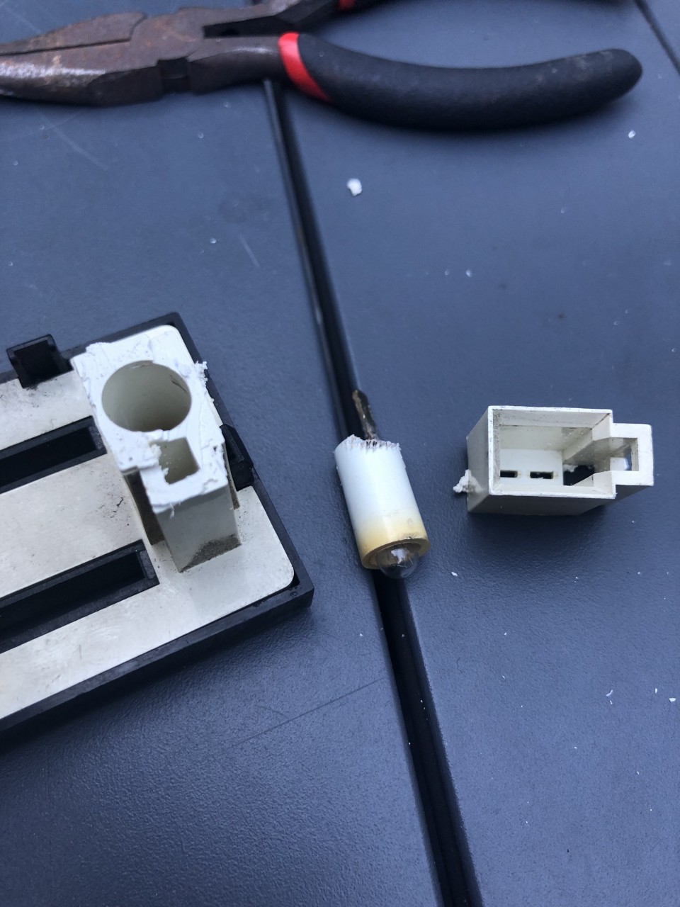

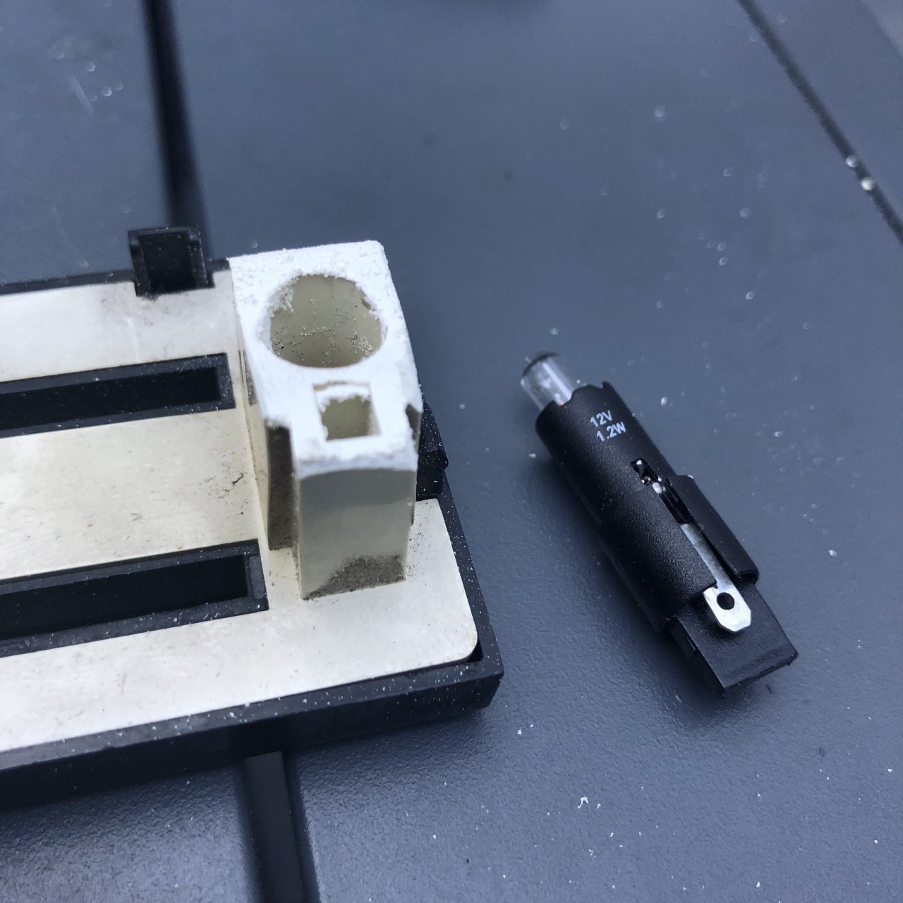

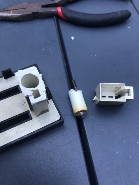

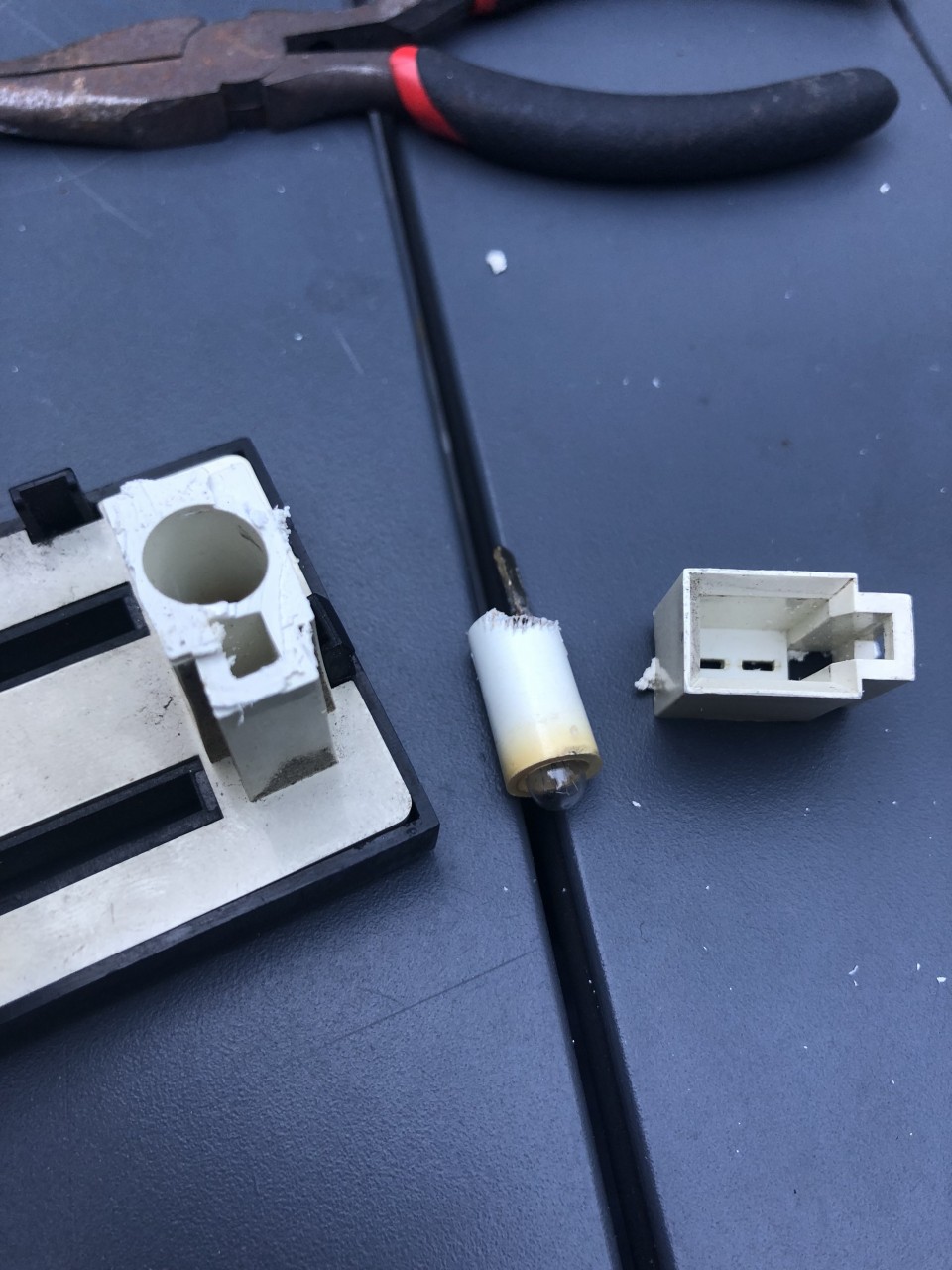

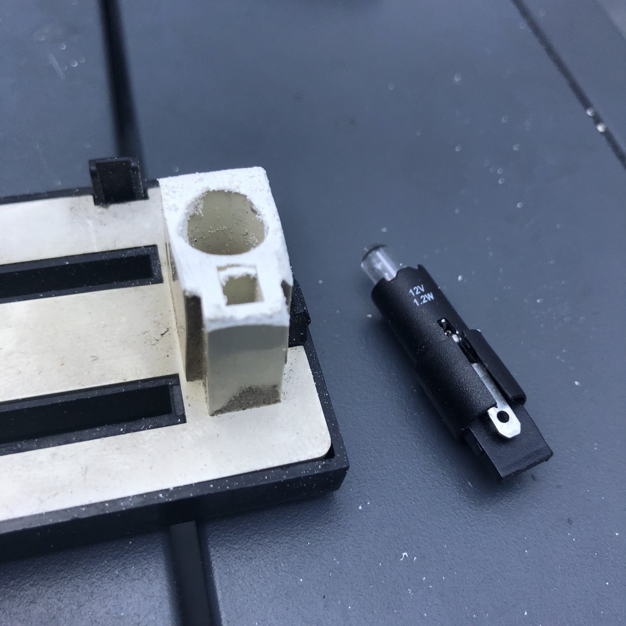

Plus d'éclairage de la commande de ventilation.
Ampoule HS et solidaire de la platine.
1) découper juste en dessous du fond de l'encoche.
2) retirer l'ampoule.
3) insérer la nouvelle ampoule (la même que celle de l'allume cigare, j'ai bien fait d'en prendre 2).
4) il reste à bidouiller les cosses d'alimentation.
