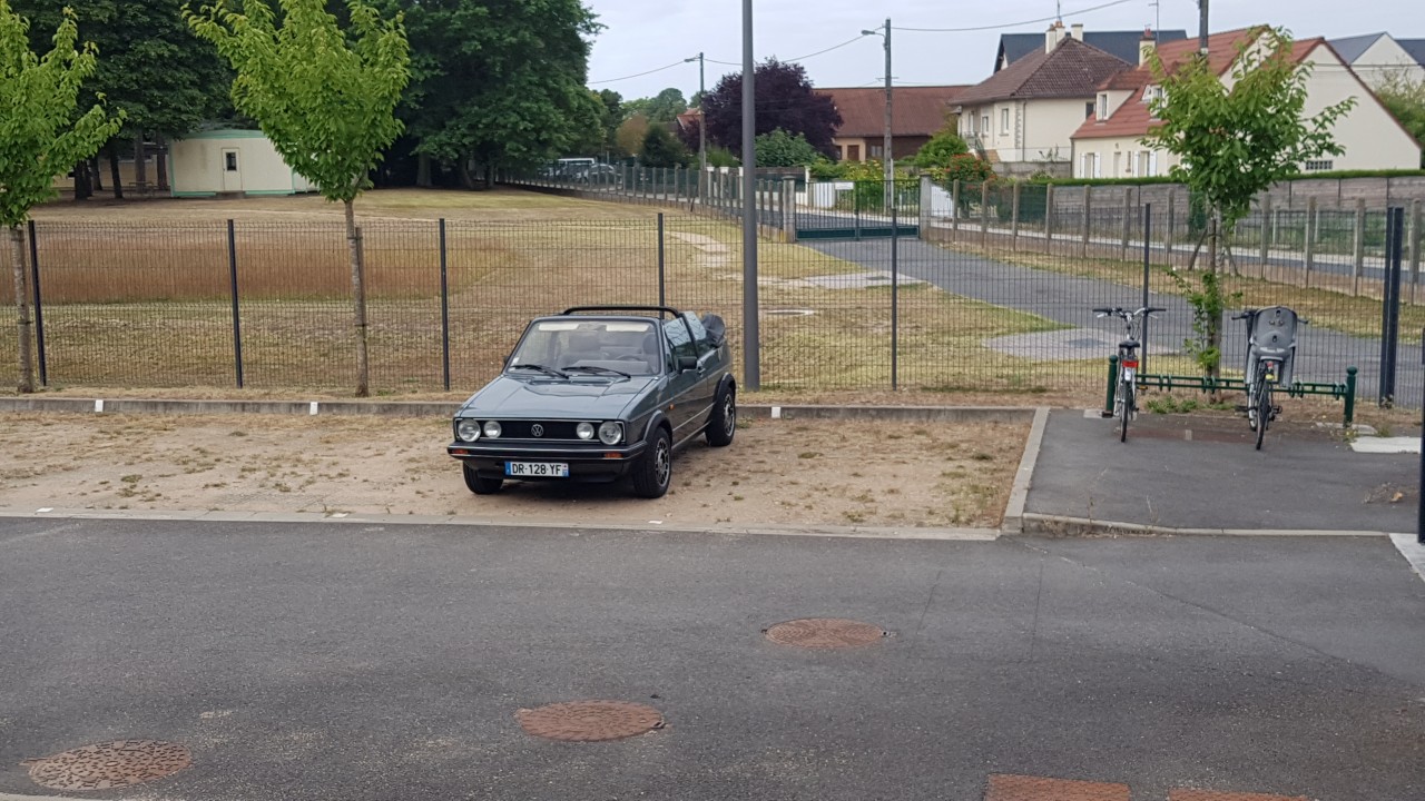

Bonjour à tous j'ai un souci sur ma golf GLi 1800 dx
Quand j'appuie sur le klaxon j'ai une coupure moteur
Le klaxon fonctionne bien pourtant.
Quelqu'un a déjà eu ce problème?
Coupure moteur en klaxonnant
