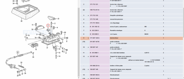

Depuis quelques temps j'ai de plus en plus de mal à démarrer.
L'origine du problème est le contacteur qui se trouve à la base du sélecteur de vitesse et qui a des faux contacts.
Avant le faux contact était présent seulement sur la position P (c'est une boîte auto) mais je pouvais démarrer en me mettant sur la position N.
Le moteur ne démarre pas sur les autres positions (c'est normal).
Depuis quelques temps c'est de plus en plus difficile de démarrer car les contacts ne se font presque plus ni sur la position P ni sur N.
J'ai cherché sur le net si je trouvais ce contacteur mais je ne trouve absolument rien !!!
Est ce que l'un de vous aurait une idée d'où est ce que je peux trouver cette pièce ?
(Pas chez vw car des que je leur dit que c'est une golf 1 on me jette sans chercher à comprendre en me disant qu'ils ne font plus les pièces ! Alors que certaines pièces sont communes à la golf 1 et 2...)
Contacteur levier boîte auto

Tu parles de la pièce 9 ?
Si c'est bien elle, c'est là...
https://www.mecatechnic.com/fr-FR/decle ... 178897.htm

Non je parle de la pièce 9 qui fait contact sur la pièce 10 et qui active ou désactive un relais permettant de démarrer ou pas.
Pour avoir conduis plusieurs voiture en boîte auto, je sais qu'on peut toujours démarrer sur les 2 positions P et N. Je pense plutôt que c'est toi qui doit avoir un soucis sur la position N.

Si c'est la pièce 9 elle est donc bien dispo chez Méca.

Ah bah depuis le temps que je cherchais....en même temps je ne savais pas comment s'appelait la pièce
Je vérifierai mais je suis presque sûr que c'est cette pièce qui fait des siennes ! De mémoire je crois qu'elle est usée.

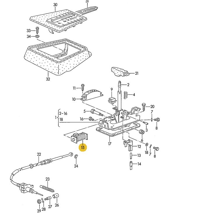

Normalement ce n'est pas ça le contacteur!
Sur la mienne c'est celui-ci
https://www.rockauto.com/fr/catalog/vol ... ensor,4584
