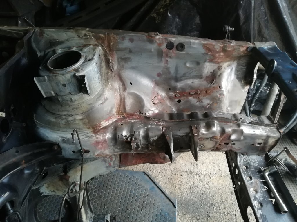

bonsoir a tous ,
j aimerais avoir un retour concernant le traitement a appliquer sur une tole blanchie , je doit couper pour réparer l avant de la belle qui a subit un accident , du coup : longeron plié et contre aile ayant éte mal refaite et goudronnée sur de la tole bouffée . pour ma part je comptais appliquer un antirouille, une pate a lisser sur les soudures " idem a l origine" une couche de protection anti gravillon et la peinture de finition ...
merci d avance si quelqu un peut m aiguiller ...

Les soudures, il faut les meuler avec un disque à lamelles pour qu'elles se voient le moins possible.
https://www.lebonabrasif.com/23-disque-a-lamelles
Ensuite pour le traitement anti-rouille avant de passer un apprêt, mettre du Ferose.
http://www.ferose.fr/
C'est un produit hautement reconnu dans le monde de la voiture ancienne. Perso j'ai traité mon Austin Mini il y a bientôt 6 ans et rien n'est ressortie. Bien sûr une bonne prépa est primordiale.

Comme dit plus haut.
Il faut gratter à la tôle pour enlever la couche de rouille.
Ensuite, un coup d'anti-rouille.
Et pour isoler, un coup d'apprêt à base de zinc.

Si la tôle est à nu et sans rouille, pour moi c'est :
-apprêt époxy
-mastic d'étanchéité sur les soudures
-apprêt de finition
-ponçage léger
-peinture
Si il y a de la rouille, en enlever le maximum et traitement au convertisseur (genre ferose). Ensuite traitement comme cité plus haut.
