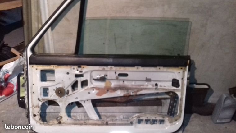

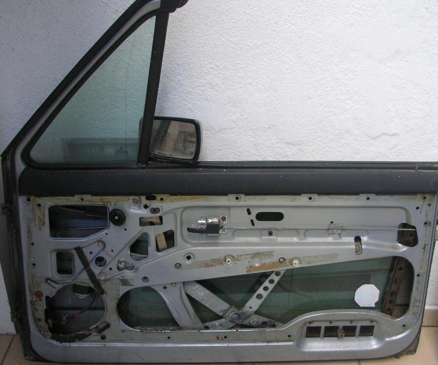

Je confirme, deux types de porte. Avec une différence aux niveau des tweeters du haut de porte.

Messages : 34754
Re: Portières différentes après 1990?
Je ne connaissais pas cette différence.
C'est tout de même léger et la découpe peut se faire aisément si l'on souhaite installer sois même un tweeter.

Message par ludo88 »
Merci pour vos répondes, au top et rapide, comme toujours :Rock_On_:
Je pensais principalement au HP du bas mais pas au twitter o_O
Il y a donc bien 2 modèles de portières.
J'avais effectivement dans l'idée de monté un support de HP "moderne" pour avoir un HP plus gros. Après, l'idée de couper dans ma portière ne me plaît pas. Je pensais partir sur 2 panneaux de portes pas dommage et simplement monté ce fameux cache. Après, je peux très bien me passer du twitter.
EDIT: Sur la photo, on dirait que le trou du bas est également plus grand non?

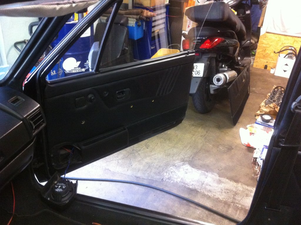

Pour mes hp j'ai légèrement agrandi à la dremel, ça rentrait bien mais ça frottait d'un coté ;)

Tu as monté un panneau de porte deuxième génération sur des portes de première génération? Donc même en prenant des HP qui rentrent dans les caches, il faut "usiner" légèrement le bas de la porte? Et faire une découpe pour le twitter?
(: c est léger comme découpe et pas vers le bas mais vers l avant, ça rentrait quand même puisque le hp est a l intérieur de son cache mais l aimant touchait un petit peu sur la carrosserie de la porte donc j ai agrandit ;) peut être du aussi du au hp plus gros du cul que ceux d origines!
pour les tweeters pas le choix, si t arrive a en trouver!
