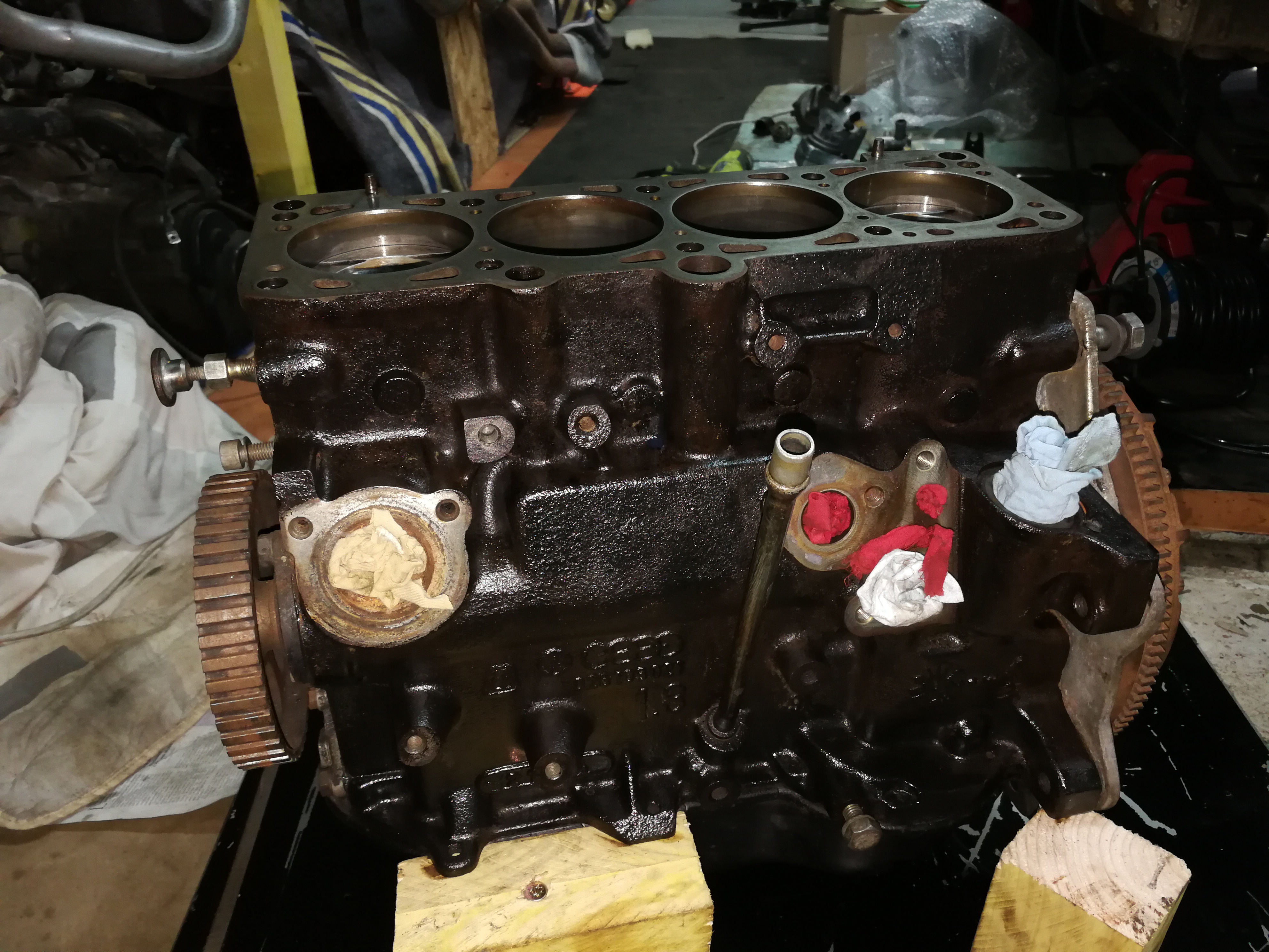

hello!
je suis entrain de retaper mon moteur et vu qu'il était démonté et tout rouillé je lui ai passé une couche de frameto (qui rend pas trop mal comparé a la rouille d'avant :d )
dans un coin j'ai une bombe de peinture de finition pour carrosserie, je me demandait si je pouvais en passer quelques couches pour avoir une belle finition ou si c'était une mauvaise idée (j'ai un peu peur que la peinture réagisse mal si jamais elle prend l'huile ou autre...)
vous en pensez quoi?

Le frameto ne tient pas a la temperature .(ou bien faible)
Tu aurais mieux fait de nettoyer ou microbiller puis peinture HT zep noir mat.

Tu sais, il existe des peintures spécifiques pour bloc moteur.
Ne t'inquiètes pas , ton frameto tiendra. Ce n'est pas les températures hautes d'un échappement.

J'ai pensé à la peinture HT mais j'ai souvent entendu (jamais encore vu ceci dit...) qu'elle ne résistait absolument pas aux huiles et autres produits...
J'ai trouvé ça:
https://restom.net/peintures-coloris-co ... uleur-list
Pas donné mais pas excessif non plus. Apparemment la marque a fait ses preuves! Qu'en pensez vous?
Si jamais je pars sur ça, c'est nécessaire que je vire mon frameto pour l'appliquer?
J'ai trouvé ça:

Pour moi c'est décrassage, dérouillage à la brosse ou microbillage. Une fois le bloc propre, un voile de peinture HT et basta.
Trop de couches de peintures sur le bloc moteur diminuent sa faculté à se refroidir par rayonnement. Sur un bloc d'origine c'est pas trop grave

lorsque j'avais refait le moteur de la mienne,
j'avais sabler le bloc, puis passer un apprêt et peinture noir HT.

Moteur repeint au pinceau avec la marque restom, depuis 14 ans, il est toujours comme neuf.
Elle est traitée anti-rouille et durcie avec la T° du moteur.

Je n'ai pas de quoi sabler le bloc moteur (et avec la culasse retirée je serais pas super serein...)
Ton message m'as décidé à choisir summit! Donc je vais partir sur décapage total du frameto à la brosse, des petites zones avaient été mal dégraissé donc c'est plus sur de tout reprendre a zéro je pense... Ensuite peinture moteur restom. Je vous donnerais mon retour une fois que ce sera fait!
bye
