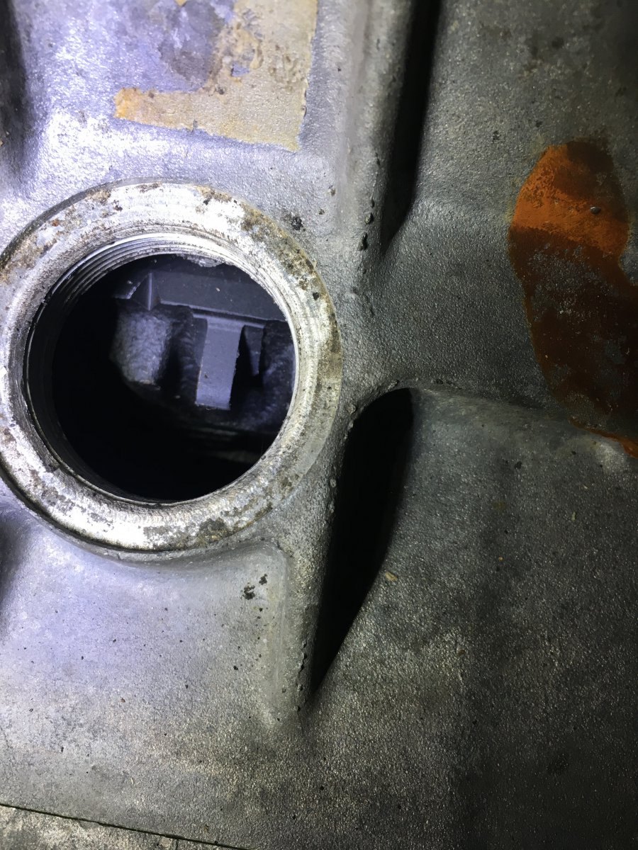

Je suis donc bloqué, pour caler la distribution n'ayant eu aucun repère du fait que le moteur était en pièces.
Pour l'AAC, le répère OT est facile.
Pour le vilo... je n'ai pas les 3 repères comme beaucoup de photos, mais seulement 2, une "dent" et une encoche, photo ci jointe. Le quel est le PMH à caller avec le repère OT ? Car J'ai essayé une position (en ayant vérifié que ça ne touchait pas) et ça ne démarre pas. J'aimerai donc résoudre ce soucis de distribution avant de me pencher sur le coté allumage.

sur le volant moteur, le repère du PMH est l'encoche en forme de losange.
