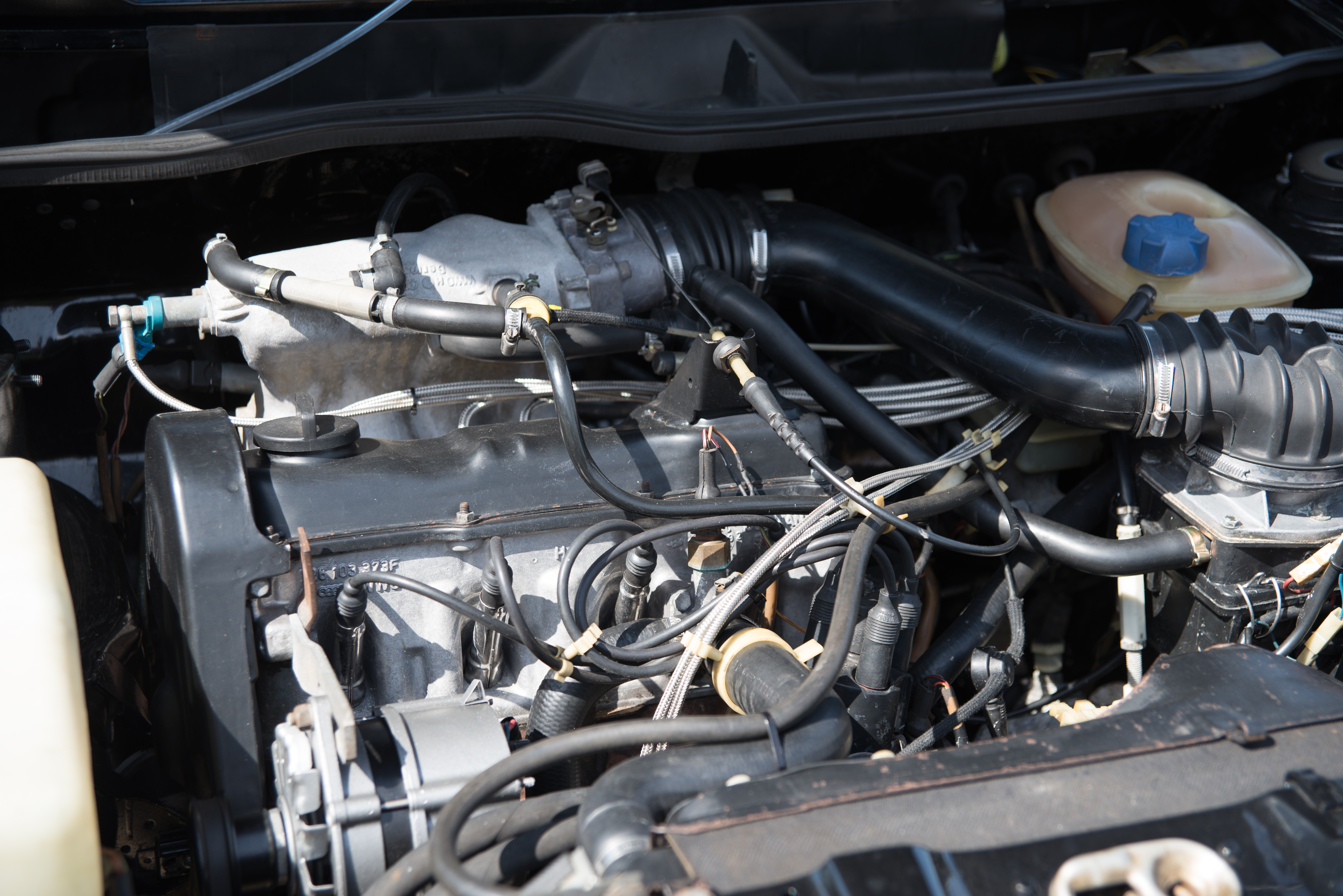

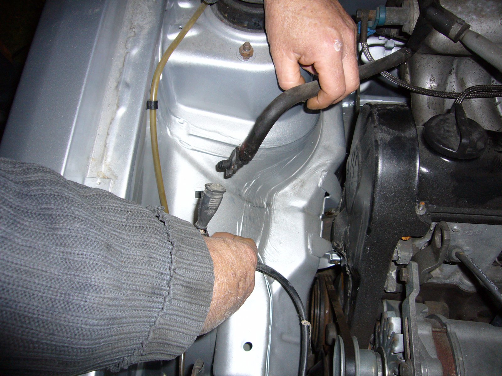

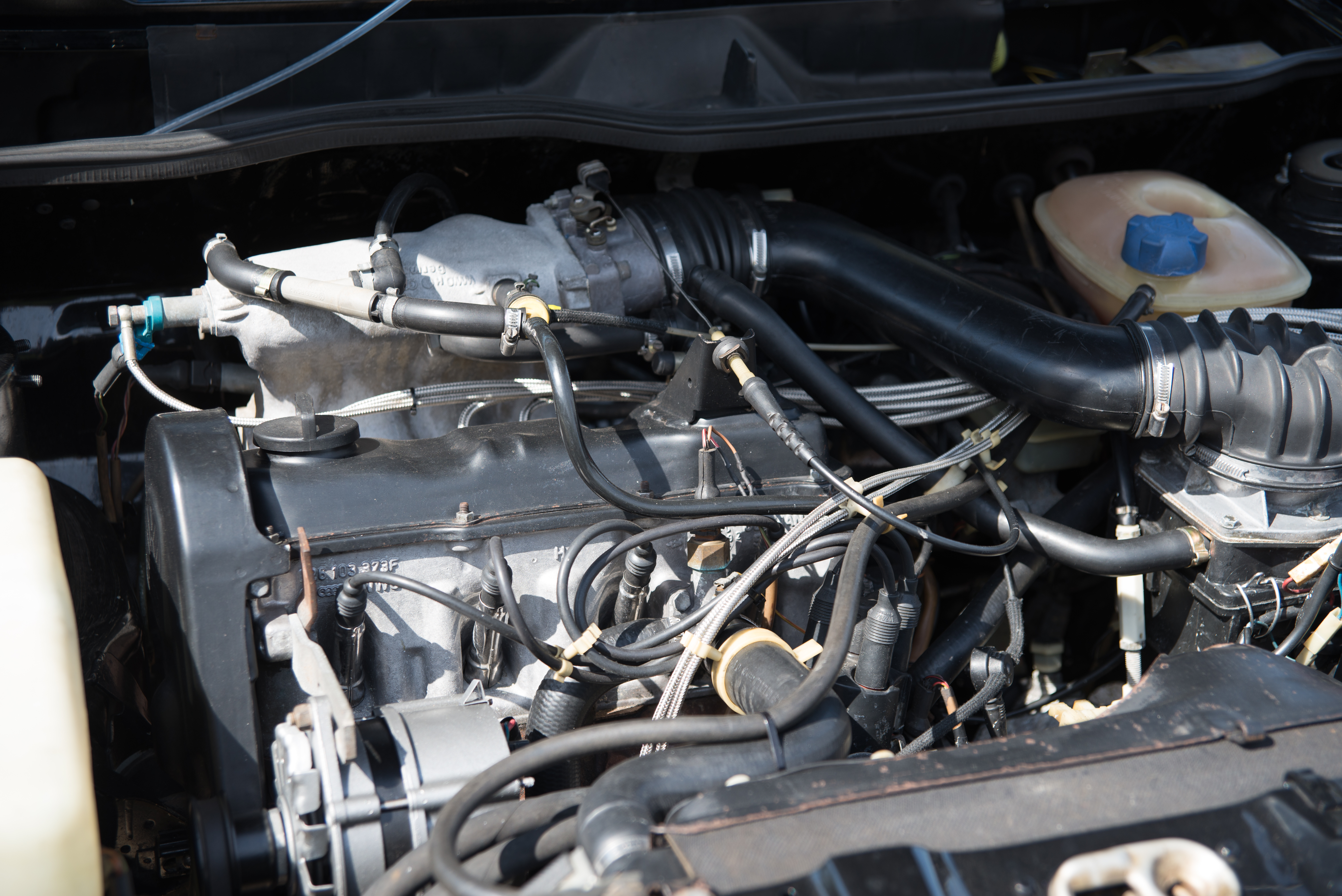

autant pour moi la golf est de 1984 aha ^^ voici l'emplacement de la piéce, aile droite. ca contrôle ou régule l'arrivée d'essence aux injecteurs, d'apres mon mécano...

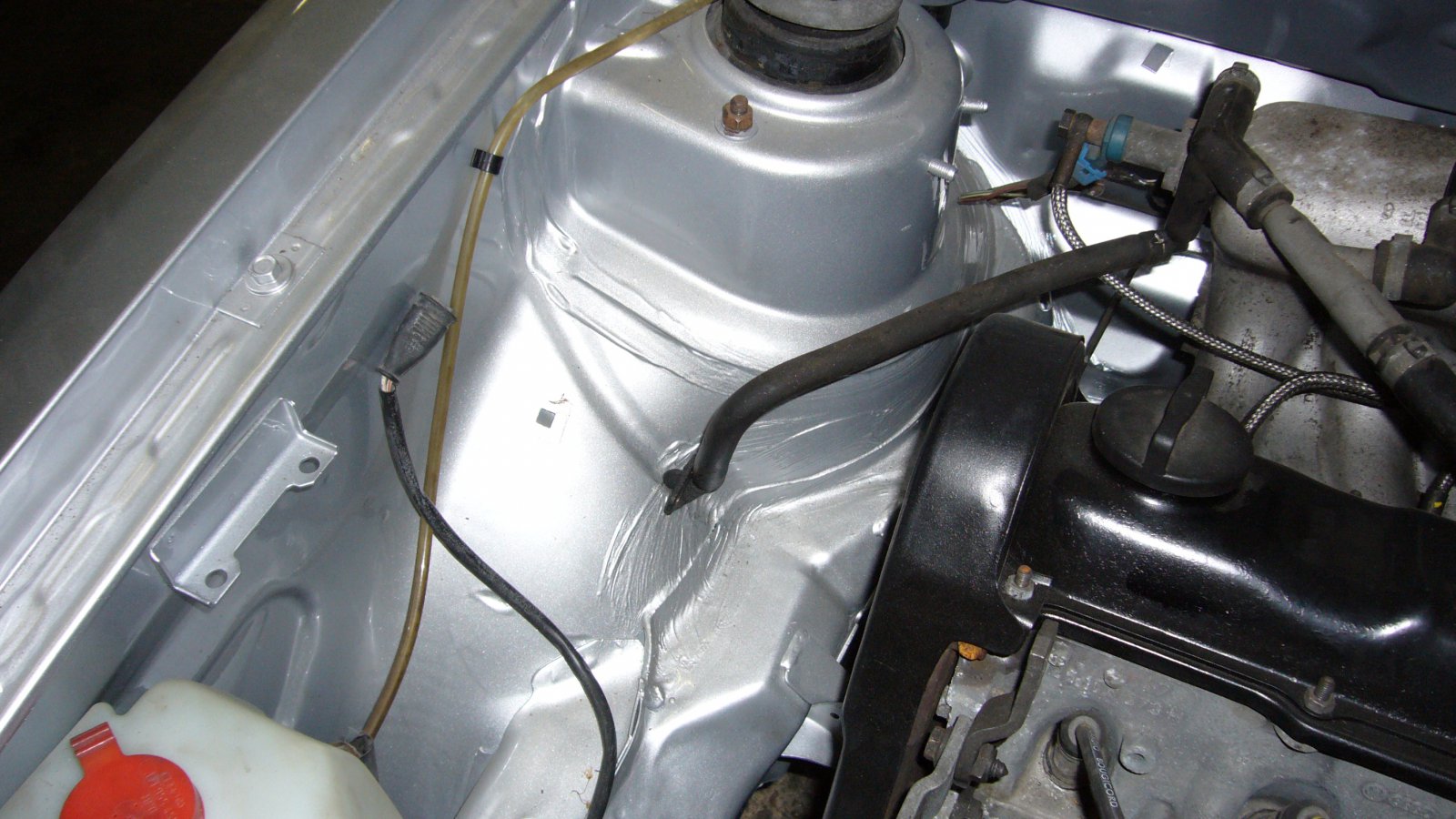

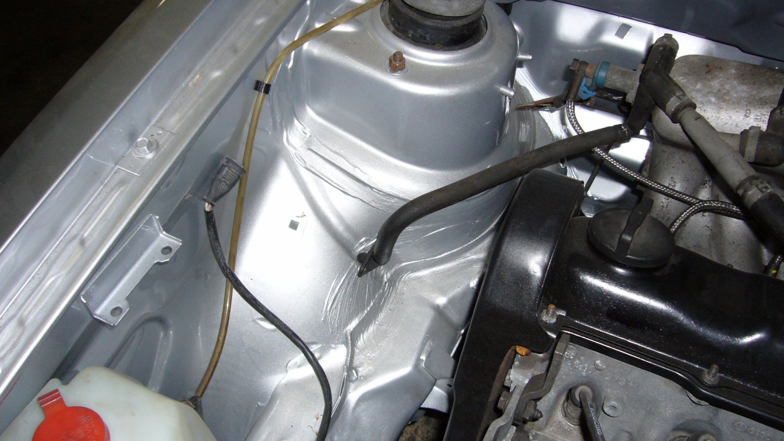

une autre si cela peut vous aider... malgré tous les moteurs que j'ai vu, aucun n'a cette configuration la, c'est vraiment étrange.
Messages : 12317
Re: Régulateur de pression à charbon actif
en effet c'est etrange comme montage j'avais jamais vu, de quel origine est la voiture ?
sinon c'est branché sur la dépressions du K-jet ce n'est surement pas une régulation d'injection :niet
il faudrait plus de photo du doseur etc. pour voir si il y a d'autre ajout de ce genre
dans le pire des cas tu le supprime en plaçant un raccord de DX si on ne retrouve pas cette pièce ;)
:+1 je n'ai pas ce montage sur ma gli DX de 1983, jamais vu avant o_O

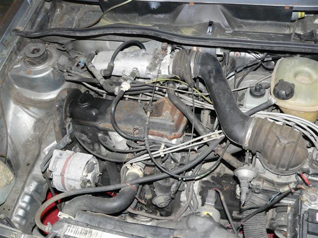

c'est juste une vanne de regulation de la depression , les gli de 1988 en ont une , differente d'aspect mais le resultat doit etre identique.
si tu veux , j'en ai une d'occase fonctionnelle.
on peut l'apercevoir sur la photo , a droite sur le puit d'amortisseur de ce moteur bien degueulasse :

tu fais erreur, son dispositif n'a rien a voir avec le régulateur de ralentit :niet
la tuyauterie du régulateur de ralenti n'est pas prise sur la tuyauterie de la pompe aspirante, regarde bien la photo ;)

Arf , oui , je n'avais pas noté cela. :)
