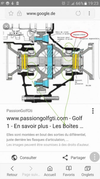

Voilà maintenant un ptit moment que ma boite de vitesse ( qui a environ 200.000km) pert de l'huile. En mettant la voiture sur le pont, je m'apercois qu'il m'est possible de bouger le cardan de haut en bas et que le flasque sur lequel vient se fixer le cardan bouge lui aussi. Je dirais que le deplacement est d'environs 5mm.
N'étant pas mecaniciens, je me renseigne a droite a gauche pour savoir quelles seraient les pieces defectueuses et malheureusement j'entends un peu de tout. " ta boite est morte, les roulements coniques d'arbre de transmissions sont HS" et de l'autre " le jeu c'est normal, faut juste changer les joints Spi". Il faut dire que toutes mes vitesses passent sans aucuns craquements, et que j'ai recemment restaurer la tringlerie.
Voila j'espere que vos experiences pourront me faire aller de l'avant.

pour moi c'est le roulement à galets conique du differentiel qui est HS ou alors le differentiel en soit qui est usé et qui a du jeu.
La première hypothèse me semble la plus probable.

kliketde13 a écrit :salut,
pour moi c'est le roulement à galets conique du differentiel qui est hs ou alors le differentiel en soit qui est usé et qui a du jeu.
la première hypothèse me semble la plus probable.
saut a toi, merci de ton avis. du coup tu parle bien des roulements entourer en vert? du coup un changement de boite serait la meilleur option d'apres toi?
envoyé de mon sm-g935f en utilisant tapatalk
kliketde13
Mécano
Mécano
Messages : 936
Localisation : Genève
Re: Boite ACD fuite d'huile, jeu cardan/flasque
Message par kliketde13 »
Oui, c'est bien de ce roulement que je parle.
Quitte à le changer, autant remplacer les deux (un de chaque côté). Il faut savoir qu'en cas de remplacement de roulements, il te faudra réajuster la précontrainte sur ceux-ci. Cela demande de l'outillage et des connaissances.
Il peut-être plus simple de remplacer toute la boîte si tu en trouve une en bon état ou refaite par un pro.
PS : avec un jeu pareil, le niveau d'huile dans la boîte est bon ? Pas de fuite ?
