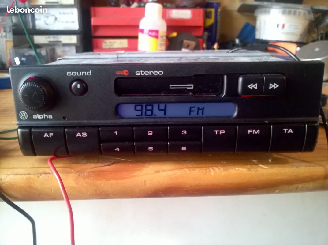

bonjour a tous ,voila j'ai brancher un autoradio alpha vw sur ma golf 1 cab de 1988 et le code ne ce memorise pas ,des que j'etteint le véhicule il me redemande le code a chaque foi,les branchement sont bien fais le plus avant et apres contact sont mis,la lumière s’allume et les radio elles reste bien mémorisé,je comprend pas pourquoi merci a vous de votre expérience et de votre savoir salutation

Il n'y a pas un pile a mémoire â l'intérieur?

bjr alors le je c pas ,il faut ouvrir le poste pour voir,elle ce trouve ou cette pile merci
Messages : 34754
Re: code ne ce memorise pas
Je ne sais non plus si il y en a une. Juste une hypothèse pour ce code qui ne se mémorise plus.

bon voila c'est resolu, j'ai intervertie le plus continue avec le plus apres contact

franky55 a écrit :bon voila c'est resolu, j'ai intervertie le plus continue avec le plus apres contact
C'est effectivement ce que j'aurais proposé mais je suis arrivé trop tard.

olive4 a écrit :Il n'y a pas un pile a mémoire â l'intérieur?
Pour info il n'y a pas de pile :Rock_On_: dans ces postes ci pour garder le code
