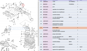

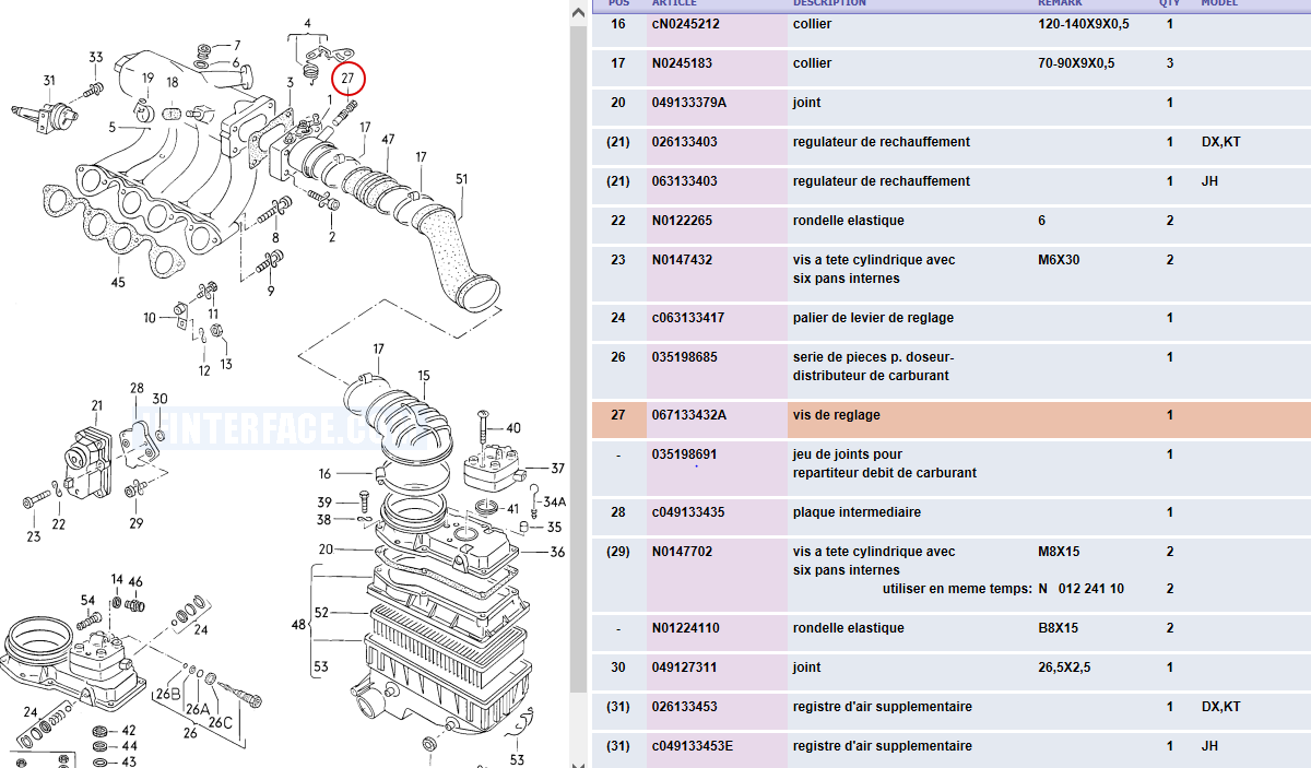

Bonjour à tout les cabbistes !,
Comme beaucoup de golfiste, je suis actuellement confronté à un soucis de ralenti instable sur mon 2H
Après avoir lu sur le forum pas mal de choses sur le sujet, j'essai de trouver l'origine du problème.
J'étais parti pour changer le joint torique de la vis de réglage de ralenti (celle derrière le boitier papillon) mais apparemment le joint ne se détail pas chez VW et la vis complète n'est plus disponible en stock.
Est ce que quelqu'un pourrai m'indiquer ou trouver ce fameux joint dans le commerce ?
Merci d'avance !

Ok merci je pensais que ce joint se trouvait uniquement chez VW !
Donc n'importe quel joint à la bonne cote fait l'affaire.
Cathar, Ce que tu me montre la c'est la ref de la vis, et il ne l'on font plus chez VW....
En plus c'est pour moteur K-jet la vis n'est pas tt a fait le même que sur mon 2H
