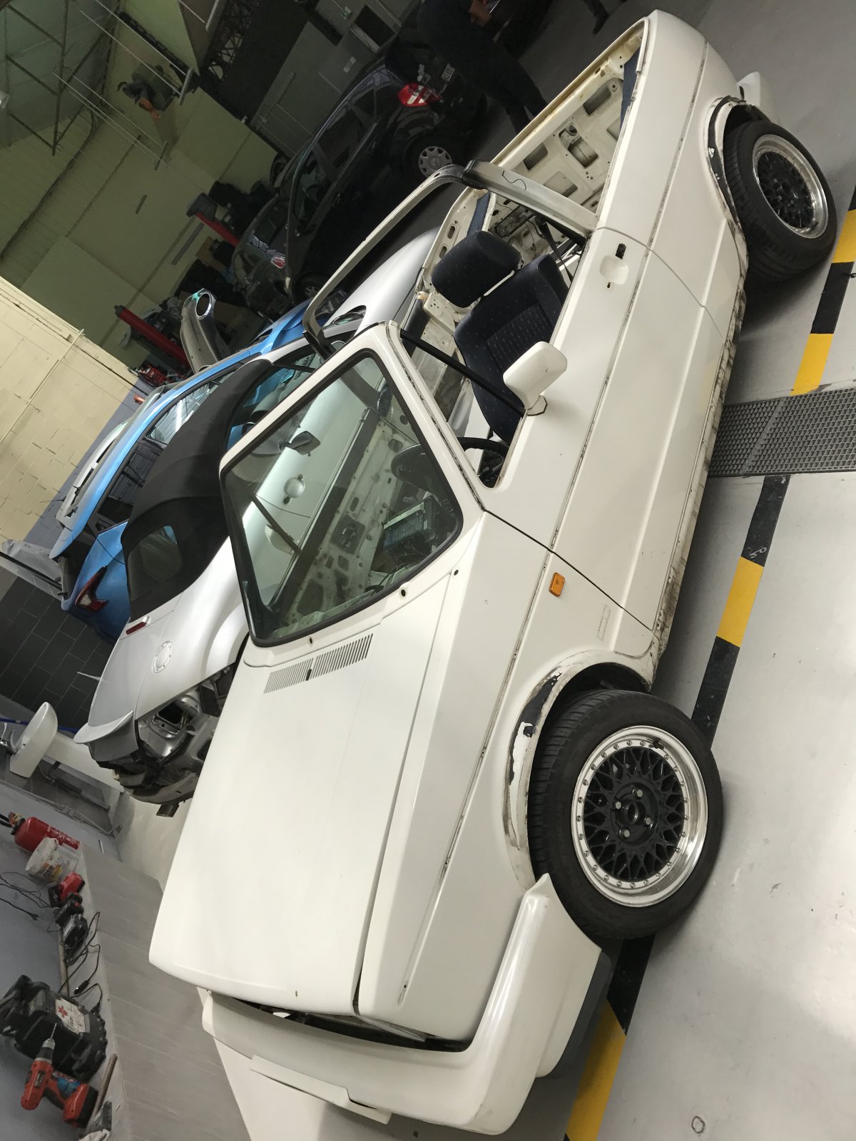

Pour refaire la peinture de ma golf cab, j'ai décollé tous les élargisses d'aile du kit Karman ... j'ai bien dit décollé, car ils sont collés avec une bande épaisse autocollante double face ...
revenue toute fraîche de peinture, je me demande où je pourrais me procurer ses bandes épaisses double face pour les recoller?
Est-ce que d'autres ont été confrontés à la même situation? si oui comment avez-vous fait?
merci d'avance ;)

je parle bien entre l'élargisseur d'aile et la caisse, et non du protecteur en autocollant ou autre...
et oui c'est bien collé d'origine avec une espèce de colle à pare-brise...
j'avais tout démonté pour l'envoyer en peinture, et maintenant faut tout remonté
au final, direction autobacs, et ils m'ont proposé une colle spécial pour coller des ailerons tuning... franchement çà fonctionne plutôt bien, donc j'ai fait avec et c'est nikel ;)

Un coup de decapeur thermique légèrement pour ramollir...
Puis j'ai ''coupé'' la colle avec un petit couteau à enduire pour plâtre
