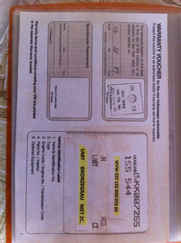

Les infos de l'étiquette:
J'ai eu le proprio au tel, mais mon niveau d'allemand reste assez basique...

Je prévois une visite en début de semaine prochaine, je saurai quoi demander (et mon vocabulaire à réviser...)
Donc apparemment bien une PPC modifiée, volant de toute façon changé...
Le boîtier pas très beau, Ca fait partie de l'auto radio Blaupunkt (très cher...)

Je n'ai pas réussi à retrouver le code sellerie CX qui figure sur l'étiquette de coffre mais je suis surpris que ce ne soit pas des sièges sport...
A voir donc...

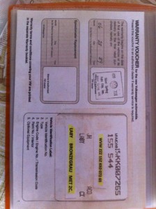

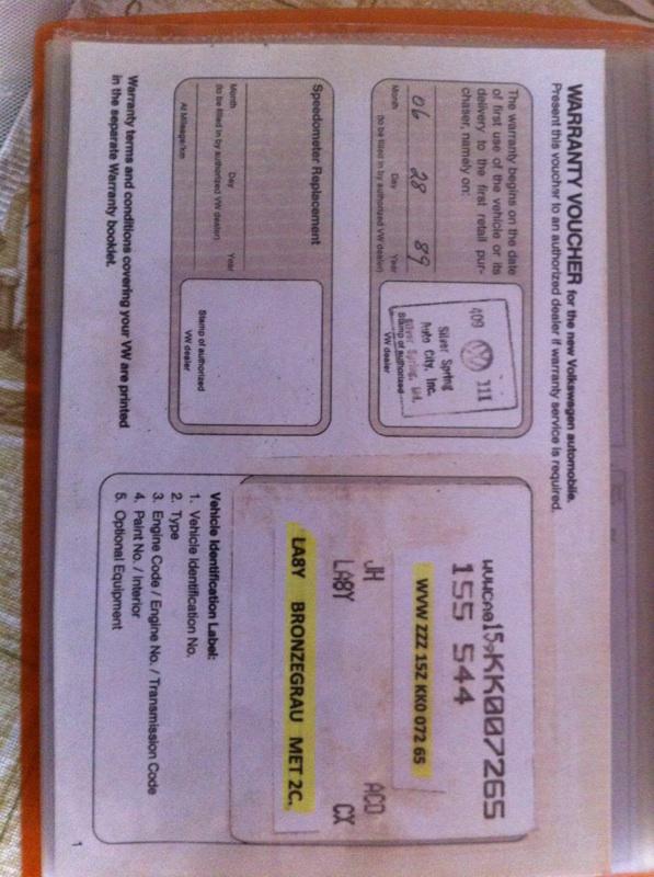

Bon, visite de la voiture aujourd'hui.
On voit en effet les traces du kit Karmann.
Sinon, bien soignée, pas de rouille, mécanique en bon état...
La clim ne doit pas fonctionner, le compresseur est au fond du garage du gars...
Sur l'étiquette dans le coffre, aucune option (!?)
Mais quand même très originale dans cette configuration!
