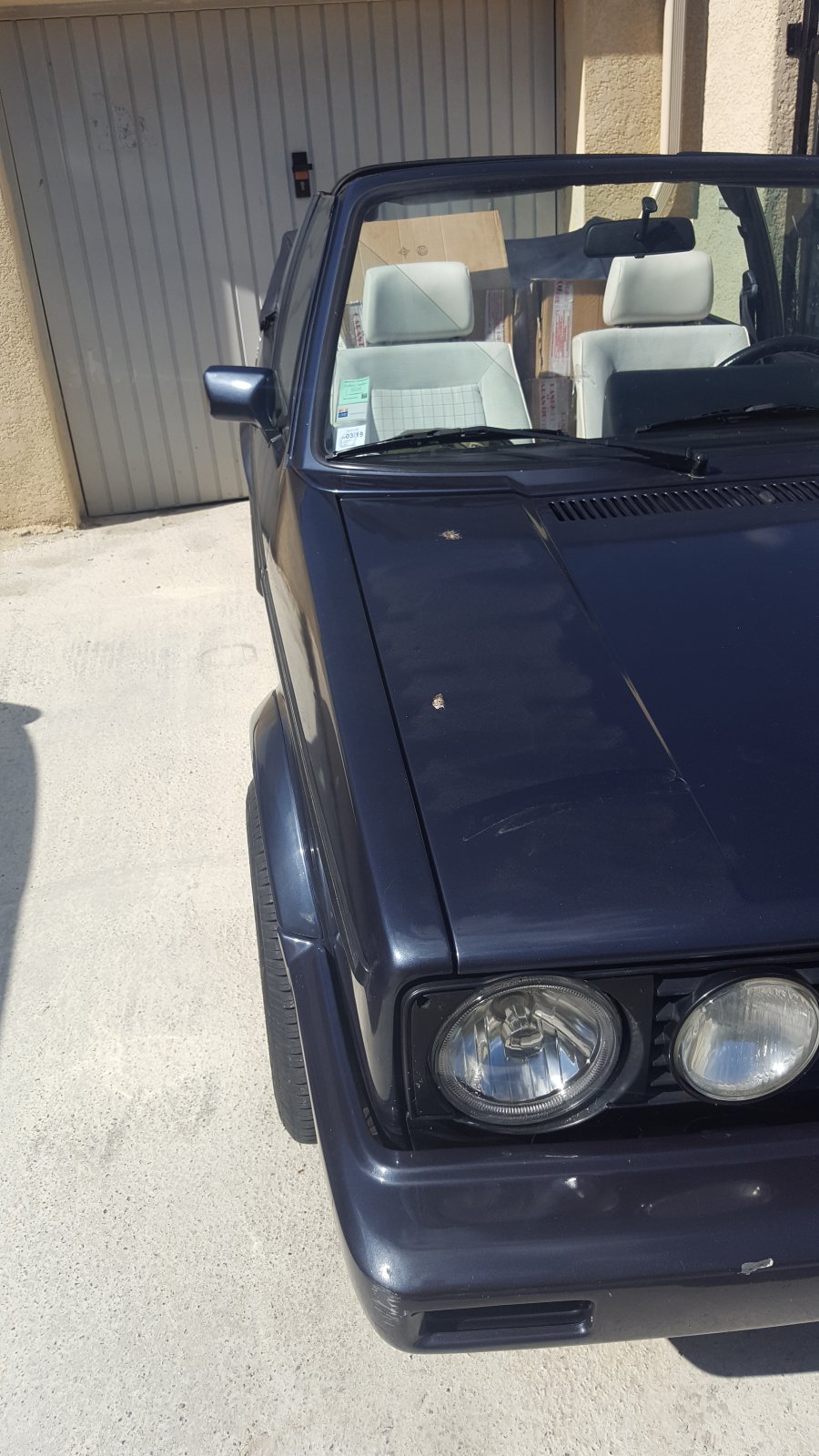

Ça dépasse un peu mais c'est pas énorme pourtant
- Messages : 16808
Re: Mes pneu touche le passage de roue
Au vu de la photo de l'avant, ce n'est pas surprenant que tu touches lorsque tu es chargé...
La il y a un problème de largeur....
