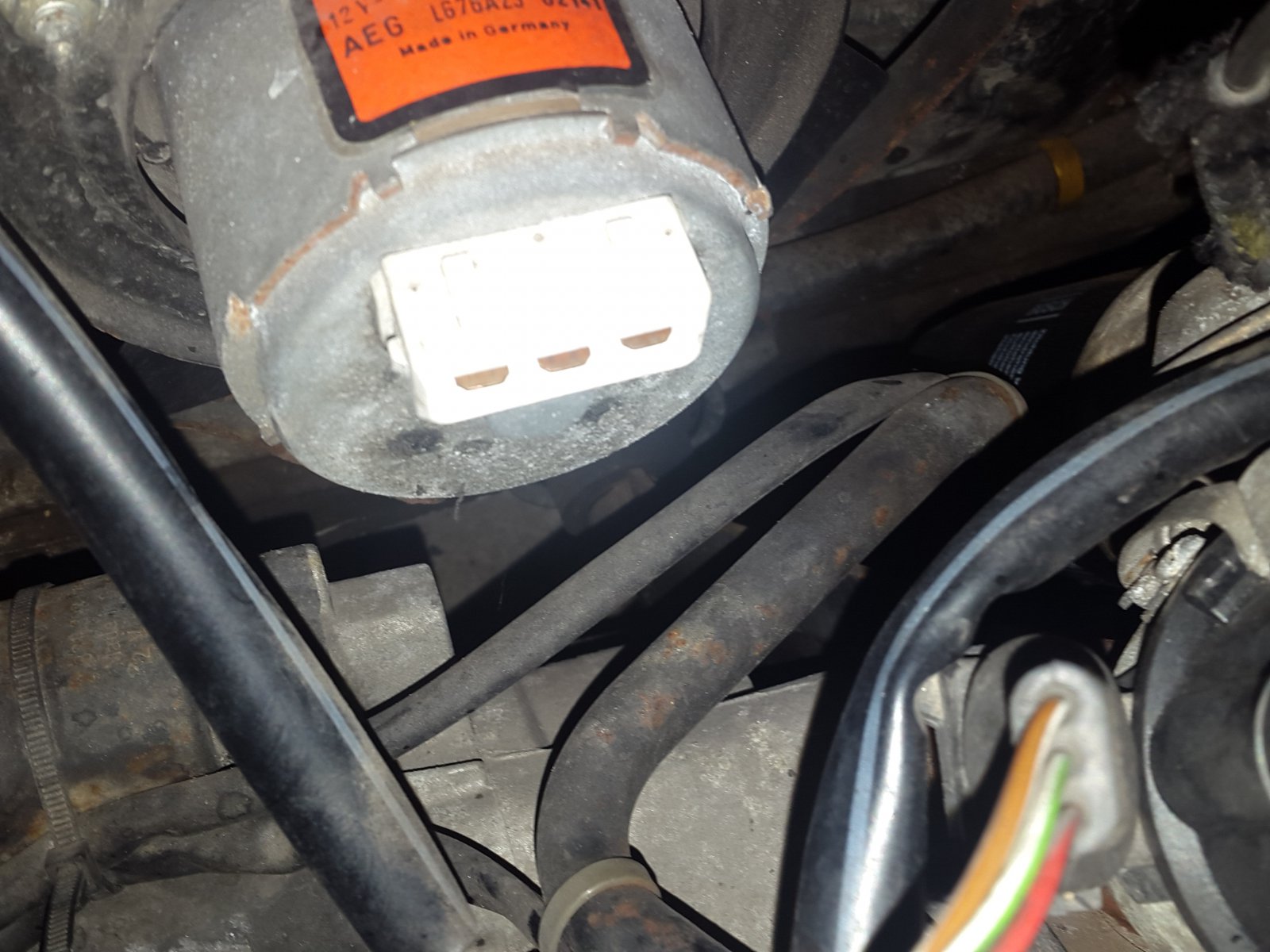

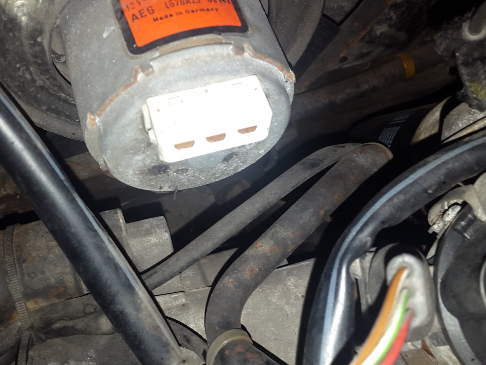

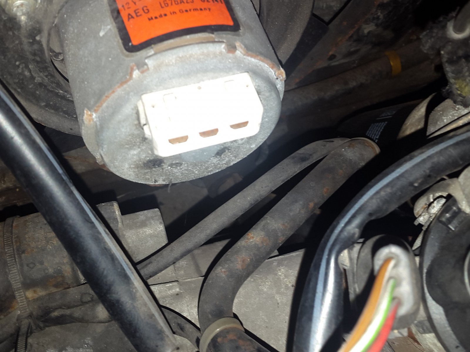

J ai schinté à la fiche ( voir photo ) : rien / pas de déclenchement

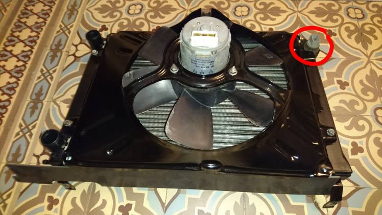

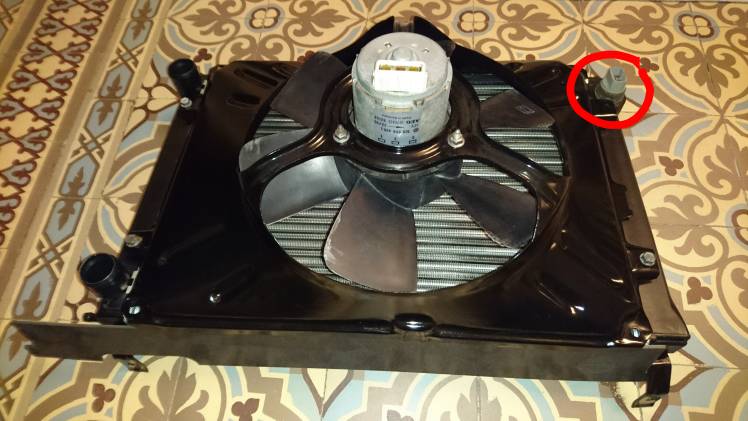

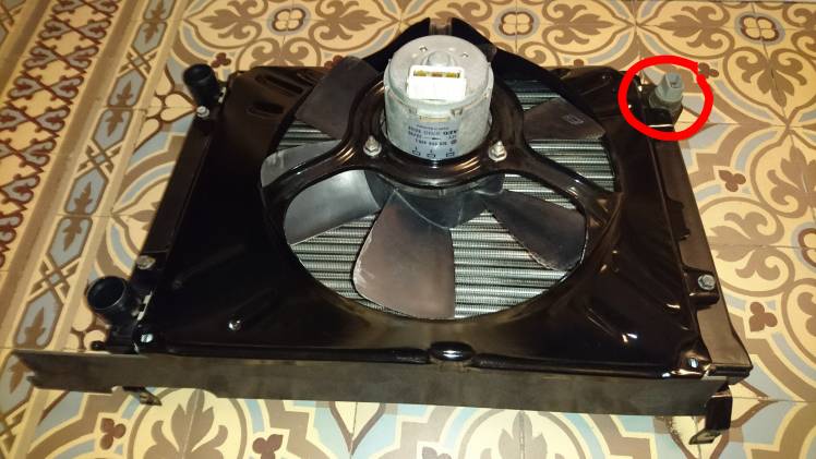

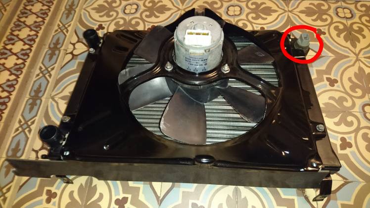

Non pas cette fiche Stéphane.
Ça c'est la fiche du moteur ventilo.
En Bas à droite du radiateur tu as la sonde c'est celle ci qui faut shunter

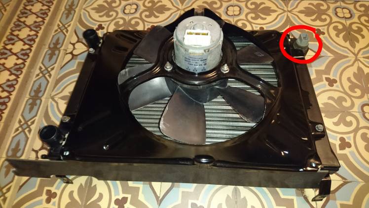

voici la fameuse sonde, en bas de radiateur, côté batterie. attention, le shunt n'est pas à faire sur la sonde entourée mais sur la prise qui va dessus ;-)
merci rené , je vais essayer ce soir en rentrant du boulot, cette photo me permet de situer enfin ce que je dois faire lol
