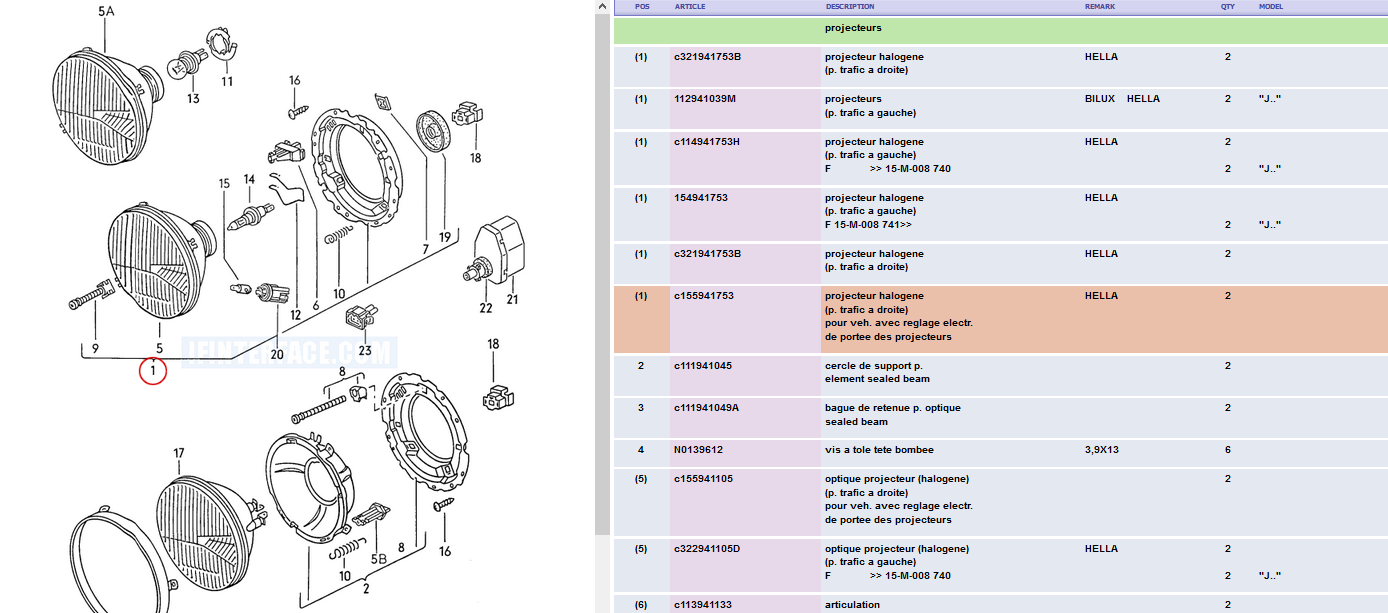

Re: Phares à réglages électriques

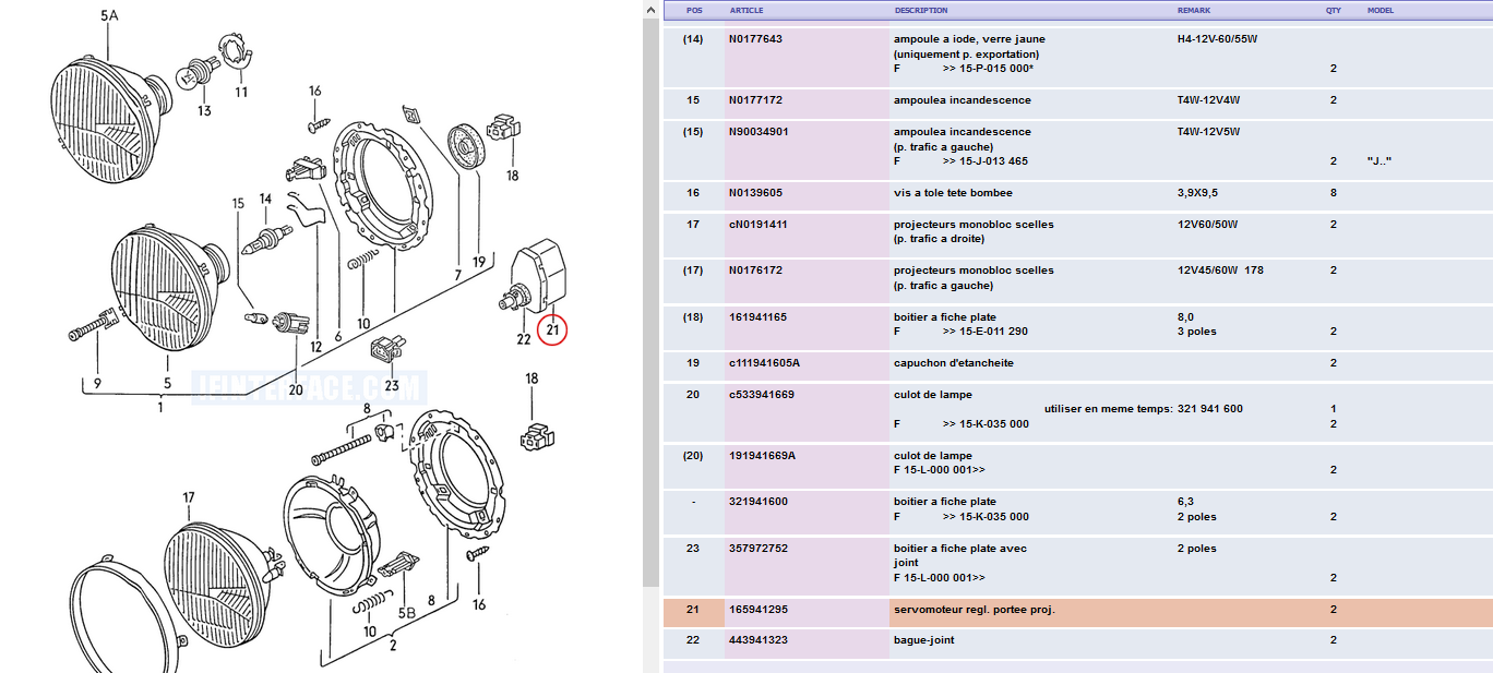

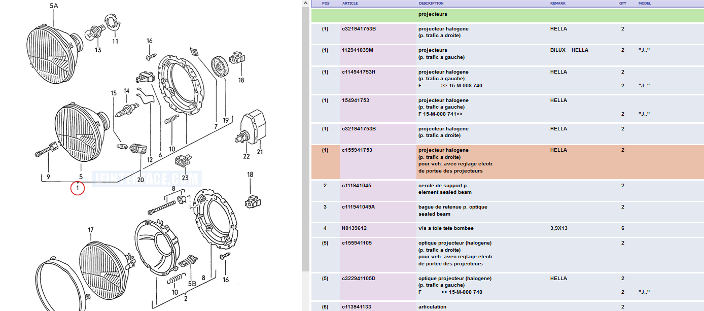

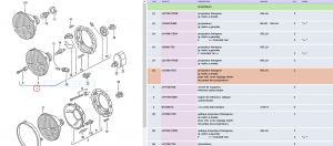

D après l eclaté de cathar non...une reference pour chaque modèle..
Merci cathar...
Mince ! Je pensais que les optiques manuelles et à réglage électriques étaient identiques !
Je voulais en changer une... pas facile à trouver en électrique et les prix piquent en occasion !

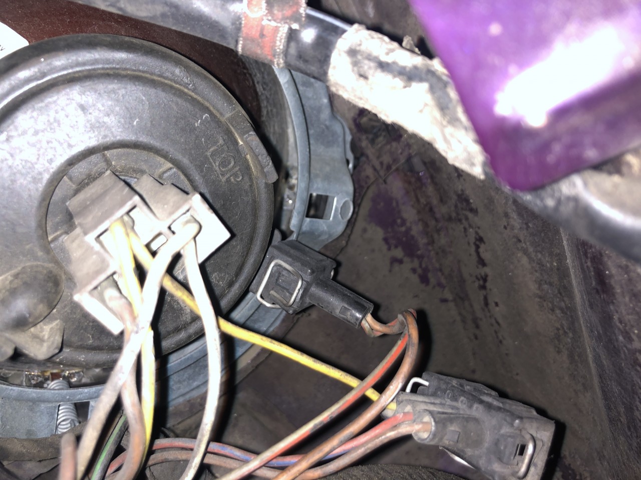

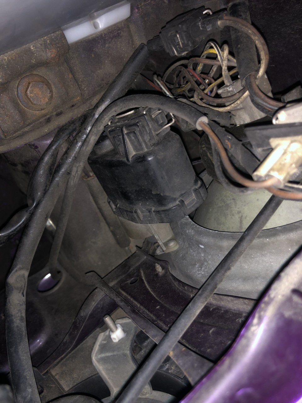

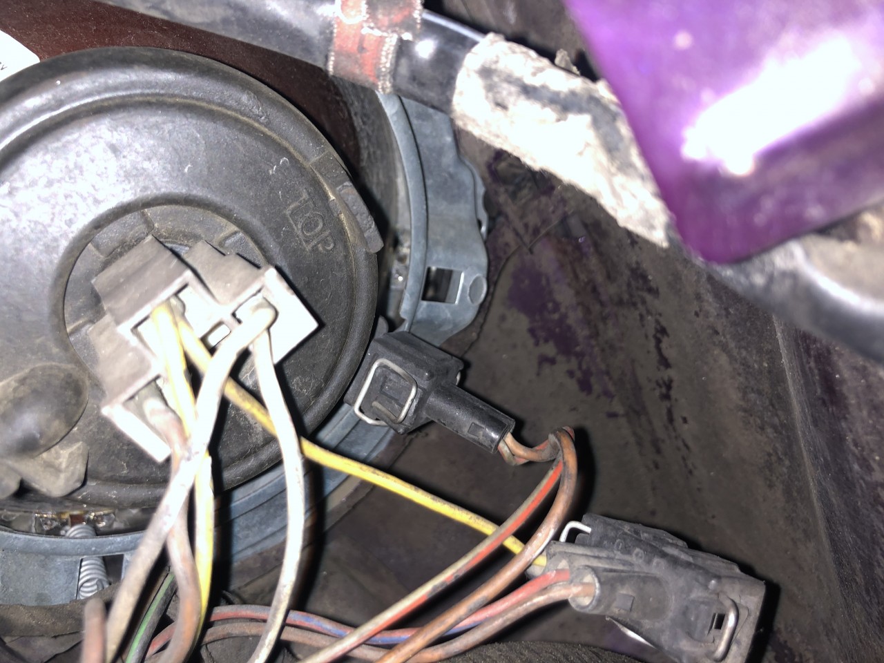

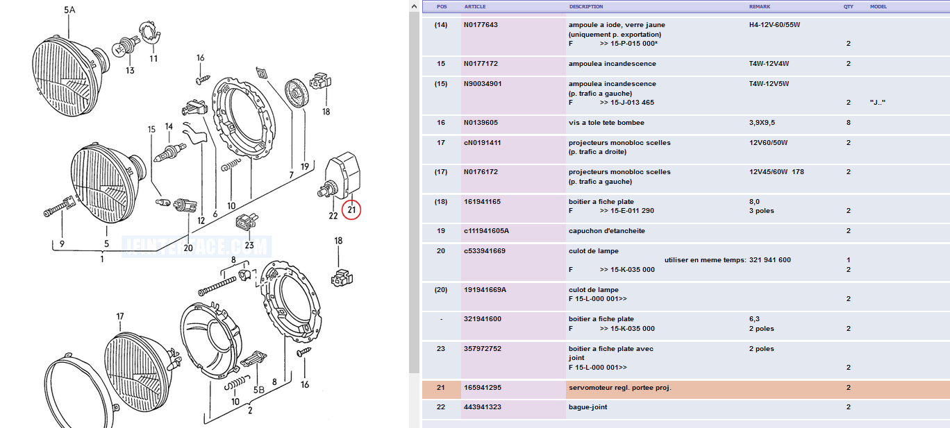

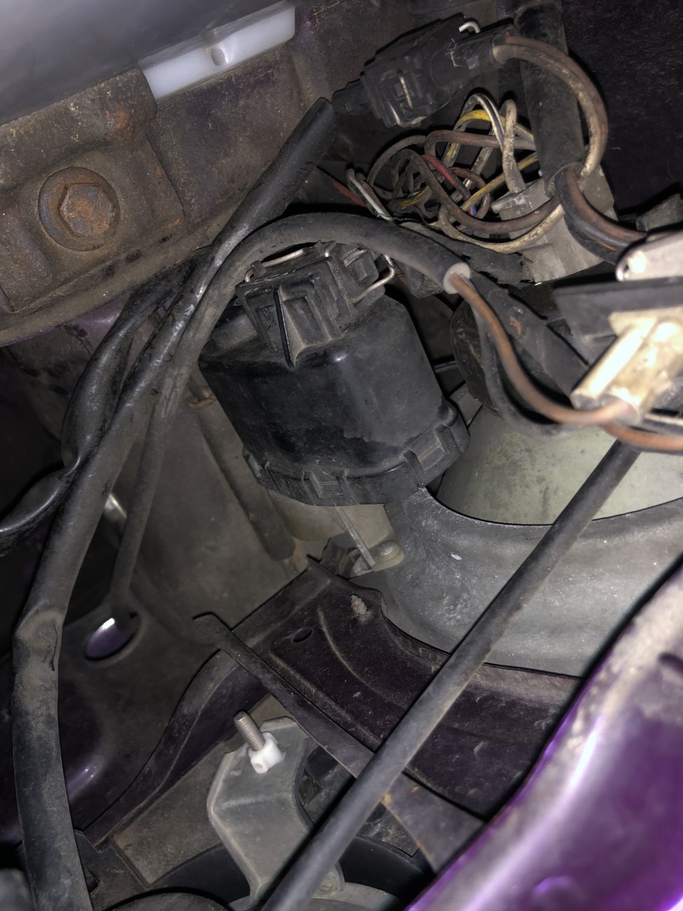

Je déterre le sujet car j’ai besoin d’aide...
Je suis à la recherche du moteur de réglage de phare, qui se trouve plutôt facilement.
Ce qui me pose problème c’est son support qui a l’air d'être riveté sur le phare.
Je m’explique, l’ancien propriétaire a changer un phare sur deux et n’as pas remis le moteur de réglage de phare.
M’en étant aperçu, j’ai décidé d’en racheté un.
Oui mais voilà je ne comprend pas la mise en place du support et où m’en procurer un.
Je vous laisse quelques photos pour mieux comprendre.

Il y aurait deux type de phare donc ?
Car sur la version électrique il un un support identique sur le phare qu’il n’y a pas sur le manuel.
- Messages : 34760
Non. Les phares sont identiques. Comme dit plus haut c'est juste le support qui entoure le phare qui est en plus. Il se monte sur tous les phares.
Par contre je ne saurais te dire sur ta photo si tu l'as ?

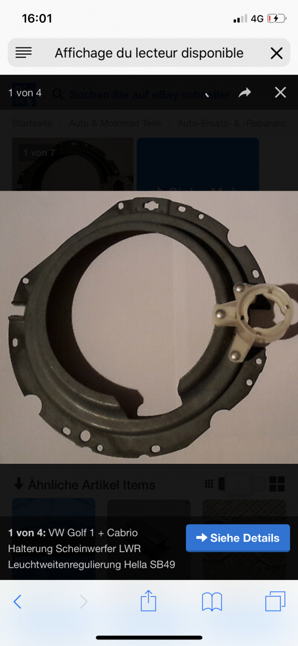

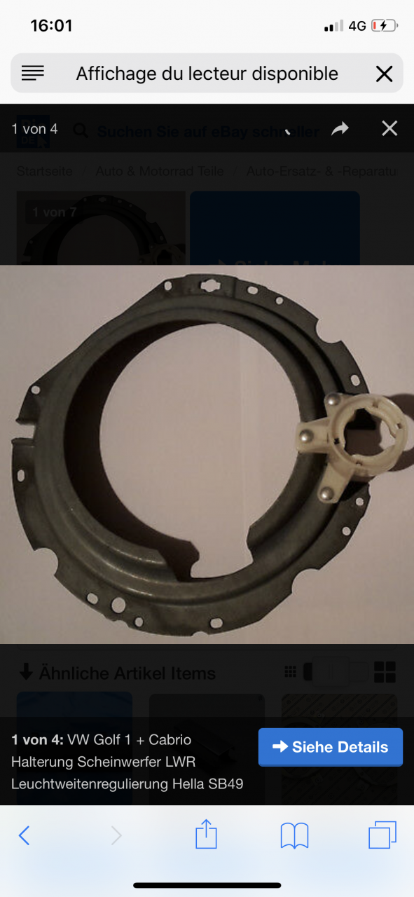

Tu penses que ce support ce trouves encore.?
Je pense pas qu’il y est sur le phare car il a été changé
- Messages : 34760
Tout se trouve en pièce d'occasion.
Vas voir du côté de eBay.de où le choix est important mais aussi pour le fait que ces phares à réglages en hauteur électrique n'aient été montés de série que en Allemagne.
