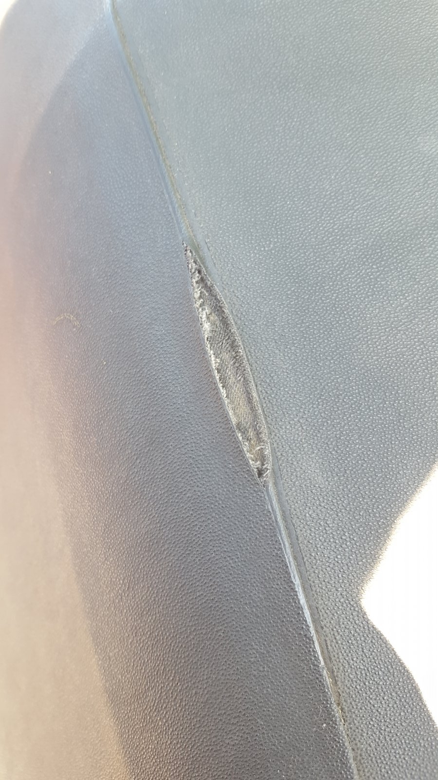

Bon vous l'avez surement deviné, ma capote n'est pas en grande forme et je crois qu'elle vie ses derniers mois :(
Le mieux est de la changer bien sur mais je ne me sens pas du tout de le faire moi même !
J'ai demandé un devis à mon sellier et la facture risque de faire mal....il m'a annoncé à la louche pas loin de 900 euros et bien sur je n'en ai pas les moyens en ce moment !
J'aurais donc 2 questions:
- comment réparer (temporairement bien sur) ça
c'est à la jointure entre le montant arrière et la partie ou il y a le pare brise arrière. Je vous passe les autres coupures au niveau de la pliure au dessus des vitres avant et les coutures de bord de capote qui se décousent...

900 €, c'est un tarif correct pour un sellier pro. Le remplacement de la mienne (uniquement la capote en vinyle et les câbles) m'avait couté un poil plus cher il y a quelques années...

Pas grand chose a faire en attendant la nouvelle, gros scotch si tu pneus que ça peux prendre l eau!
