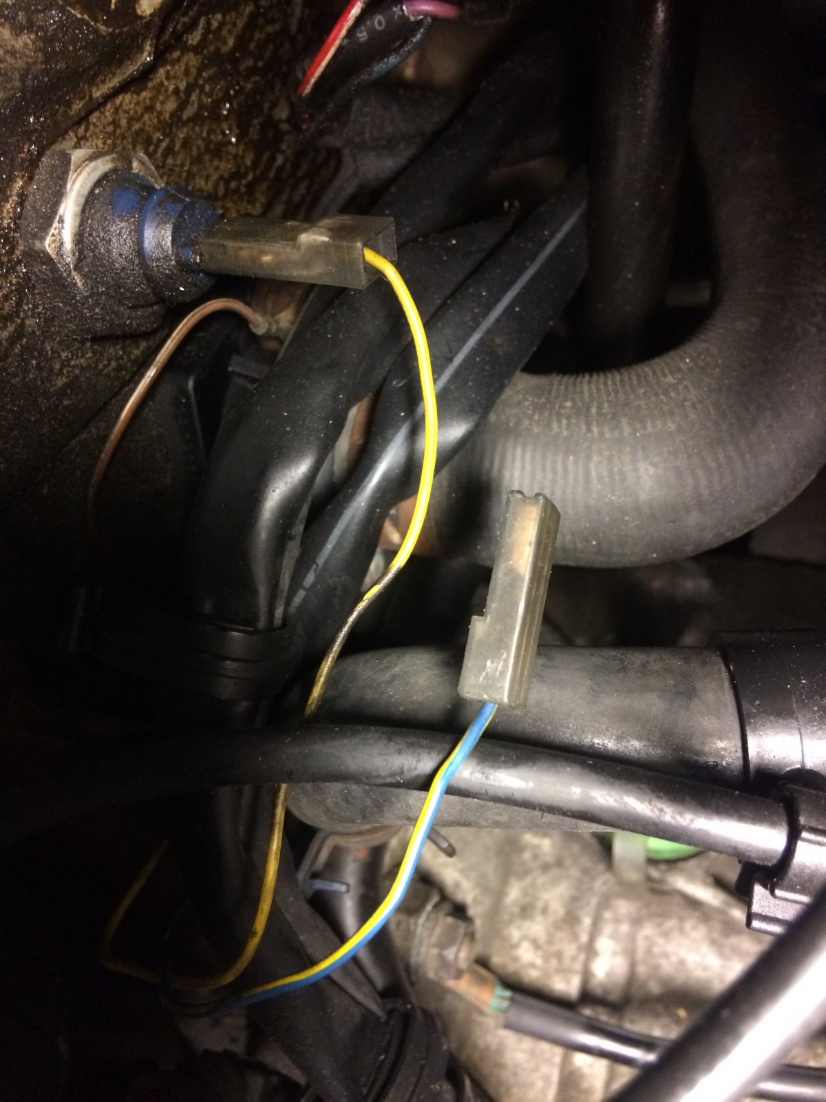

Hello à tous,
Toujours en restauration de mon cab... pas mal de boulot...
Je suis tombé nez à nez avec ce fil débranché mais impossible de comprendre ou il se branche...
Pouvez vous m'éclairer ? :)

Ca me dit quelque chose , j'avais le meme de débranché sur mon cab'.

Je dirais que c'est le fil qui se connecte à la sonde de pression d'huile lorsque le véhicule est équipé des 3 manomètres sur la console centrale.
Cette sonde est montée sur la culasse en lieu et place de la petite sonde que l'on voit sur ta photo (bleue), qui elle, ne fait que warning si ta pression est trop basse.

Parfait, merci beaucoup ! :Rock_On_:
