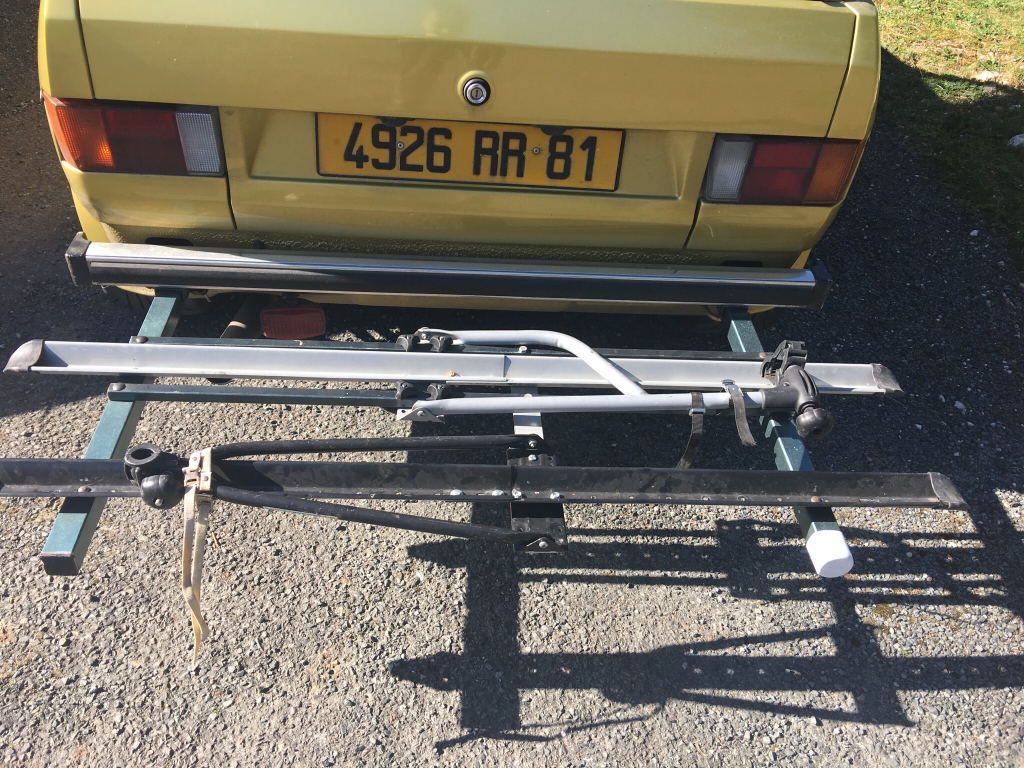

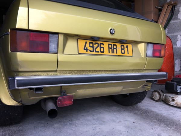

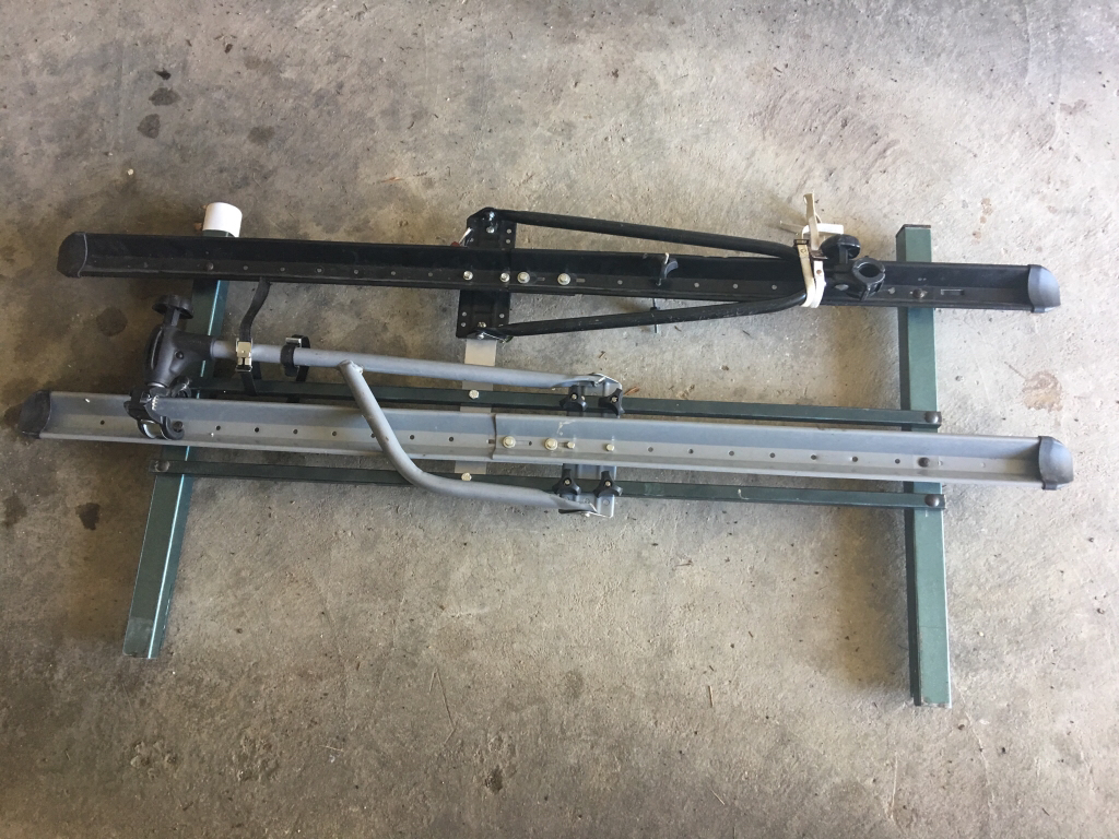

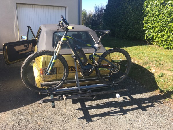

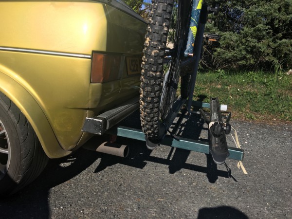

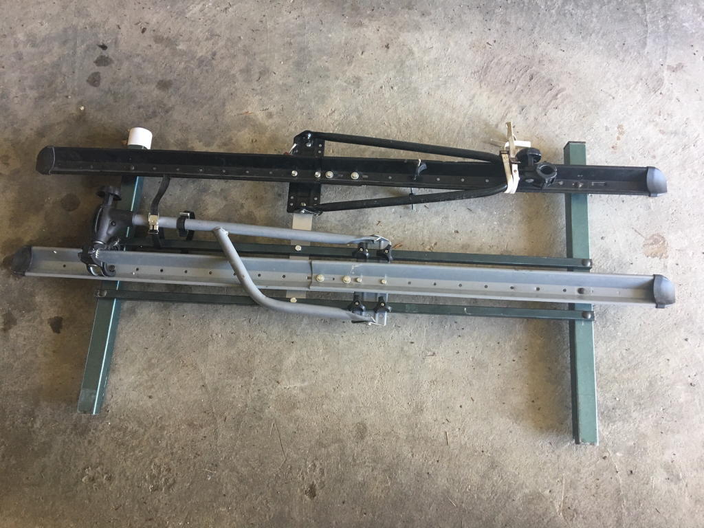

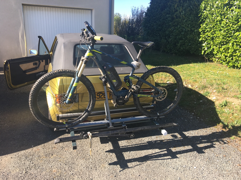

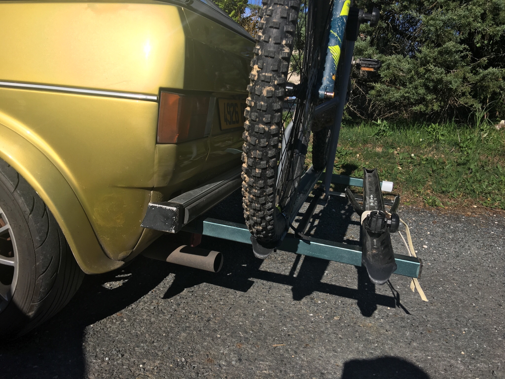

je voulais vous faire partagé mon porte vélo fait maison.
j'ai pu le réaliser car j'ai des petit pare-choc.
j'ai visé des tube carré ,de section supérieure au porte vélo, sous les fixations du pare-choc.
en quelques secondes mon porte vélo est monté puisque j'ai juste a l'insérer dans les tubes fixé ensuite je bloque le tout avec un axe qui traverses les tubes.
il ne prend pas de place, il est solide.
je me régale avec ce vtt.

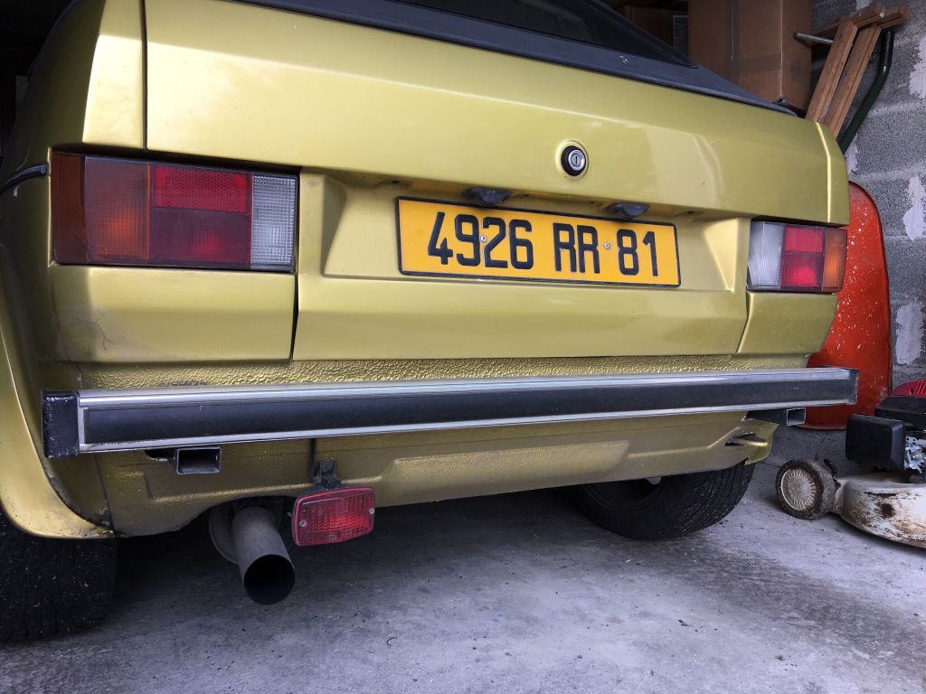

bien vu, il y a de l'idée, bravo, mais faut que ta plaque soit lisible!

Super ce bricolage! J'adore

Pour répondre à "passion vw" je pensais y mettre ça:

Re: Porte vélo fait maison
salut!
vu ce que tu as fabriqué, tu auras aucune difficulté, à poser un support de plaque,
une petite photo du final pour que l'on se rend compte, bonne continuation!

Au fait, tu as le branchement électrique d'attelage sur ta voiture?
Dans le cas contraire, vu que les feux restent relativement visibles à travers les roues du vélo, une simple plaque ne suffirait-elle pas?
- Messages : 3224
- Âge : 55
non j'ai pas de prise, ça doit pas être difficile à installer.
peut-être qu'une plaque suffirait avec 1 velo mais avec 2 je sais pas trop.
j'ai pas regardé la législation a ce niveau.
une fois le porte vélos enlevé c'est pas trop le top en esthétique mais bon.
envoyé de mon iphone en utilisant tapatalk
