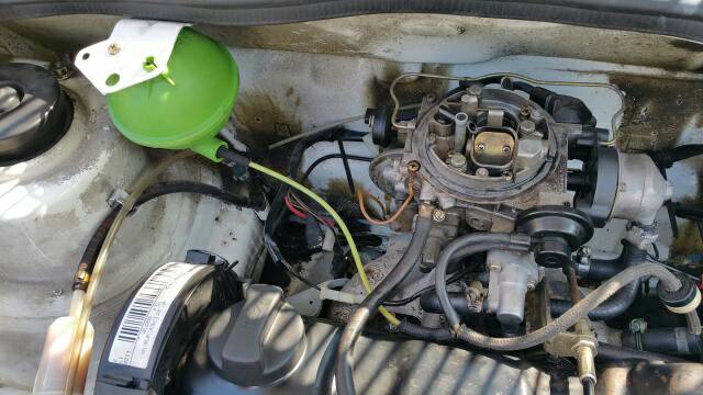

Je suis l'heureux propriétaire depuis quelques jours d'un Cabriolet BEL AIR 90 CH CARBURATEUR DE 1991, je suis entrain de changer le joint de cache culbuteurs et je me rend compte qu'un câble fil noir cosse jaune relié à une connexion jaune situé à droite en dessous de la boule verte accrocher à un petit tuyau d'air est coupé.
Quelqu'un peut-il me dire ou ce câble doit être raccordé ?
Merci pour votre aide

Bonjour et bienvenue sur One Cab :)
Peut être ces photos peuvent-elles t'aider ?

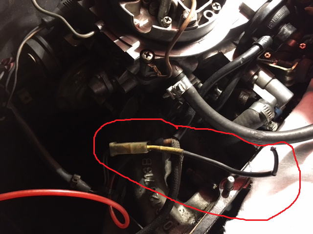

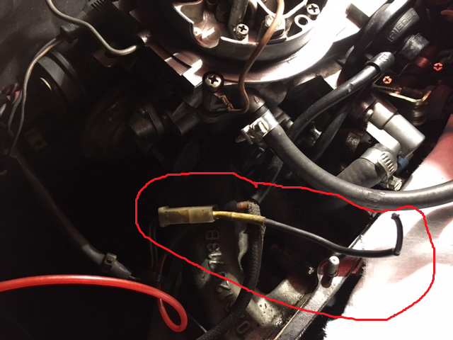

Voici une photo du fils coupé merci pour votre aide.
Amicalement
Messages : 34784
Re: EMPLACEMENT CABLE COUPE
Ce n'est pas un reste de fil d'alarme enlevée ?
L'alimentation part où ?

Je ne pense pas à une alarme aucune autre trace , l'alimentation part derrière le carburateur

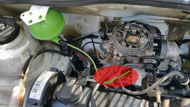

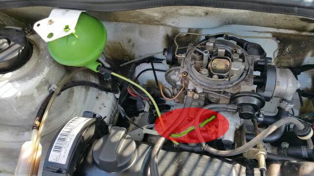

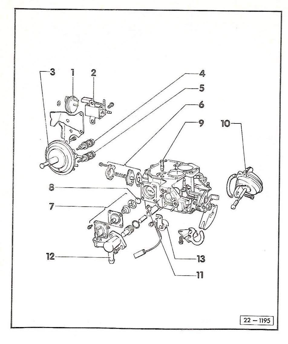

On ne dirait pas celui ci ???
Messages : 34784
En effet, bien vu Reuche. Je pense que tu as raison :sup

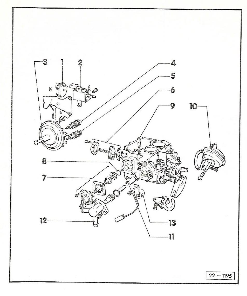

Merci pour les photos cela à l'air d'être ça peut tu juste vérifier comment le fils est fixé sur le carbu je ne trouve rien ?
Messages : 34784
Je n'ai pas le temps de démonter le cache dans les prochains jours car je serais en déplacement.
J'ai retrouvé ces photos qui peuvent peut être encore un peu plus t'aider...
Le fil est relié à la pièce 13, et doit faire contact avec le carbu .... une cosse à oeil doit faire l'affaire ;)
