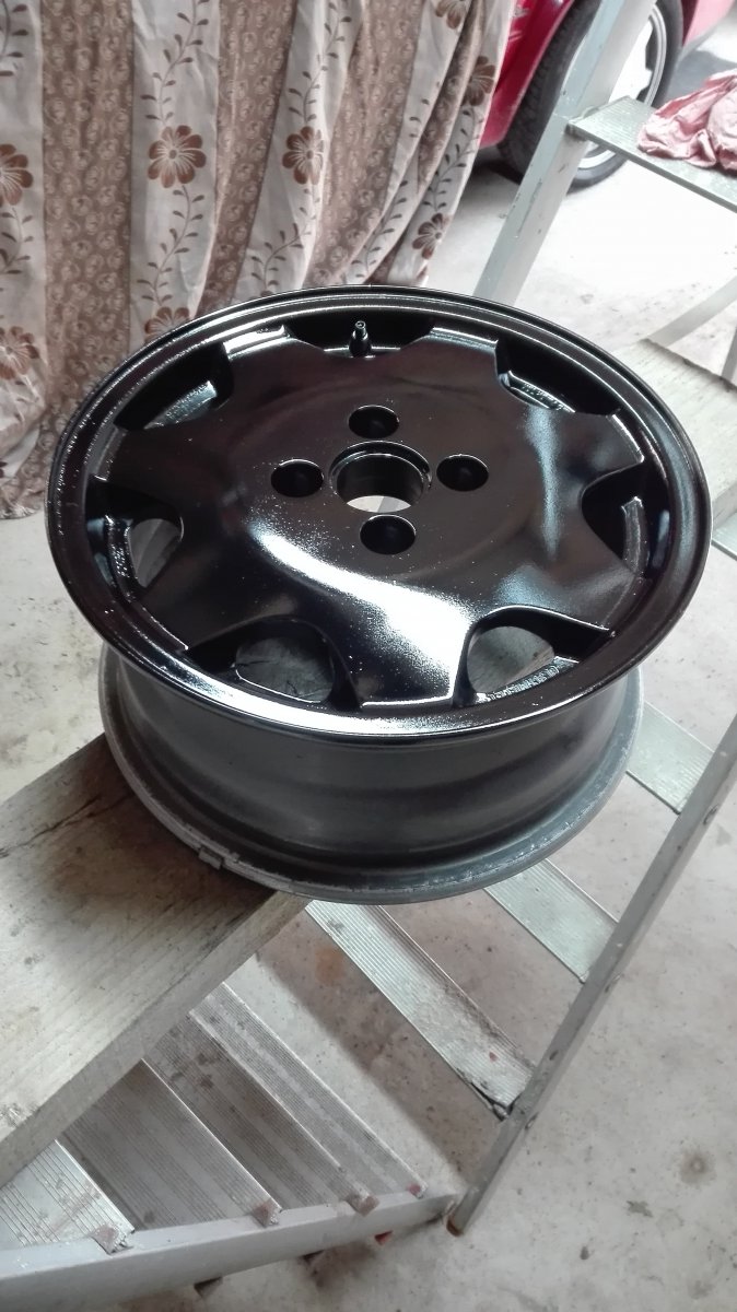

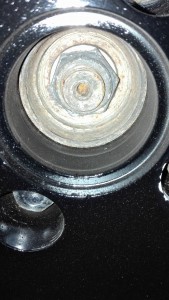

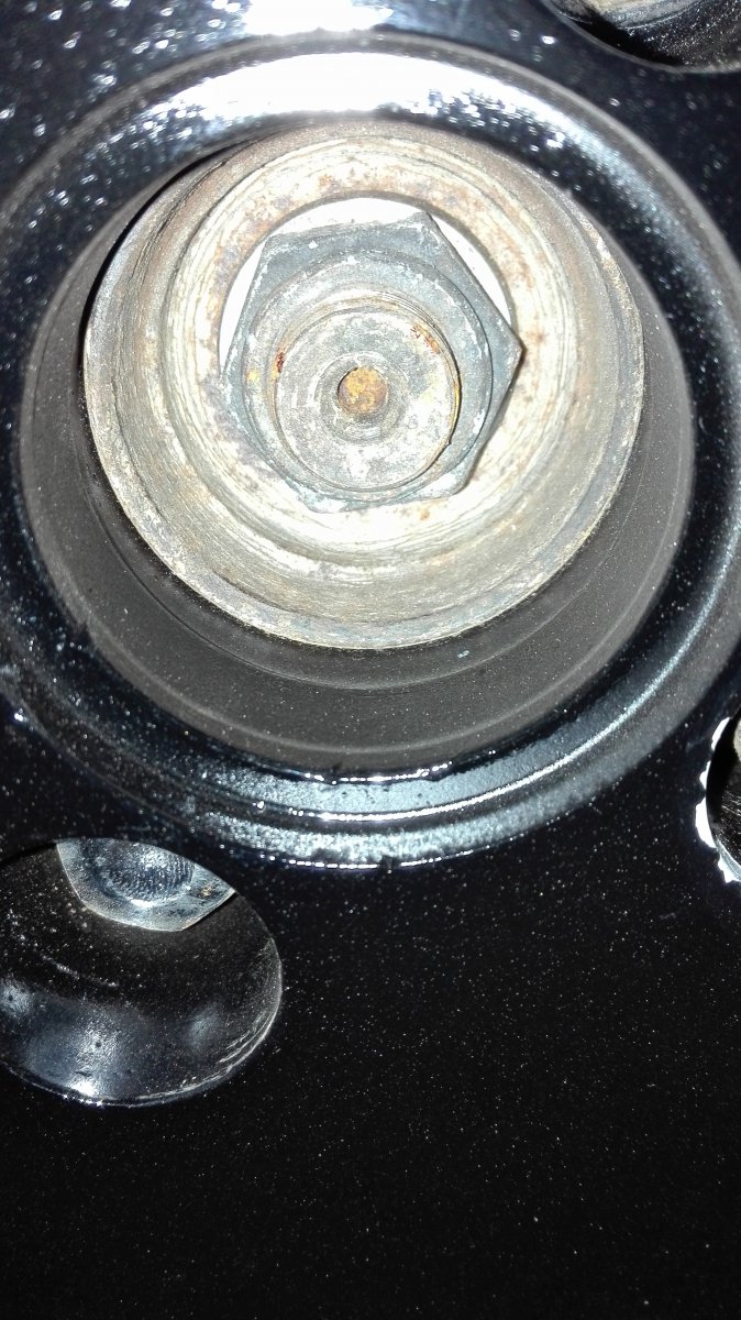

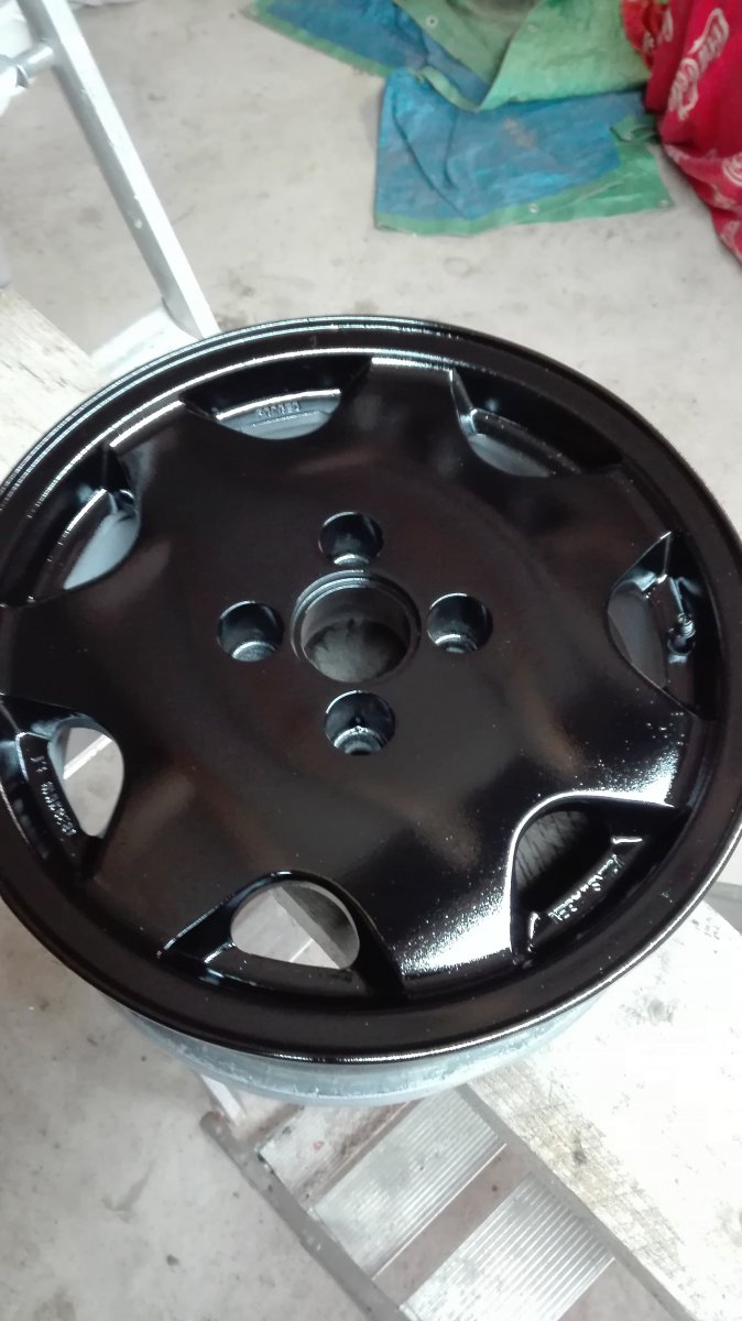

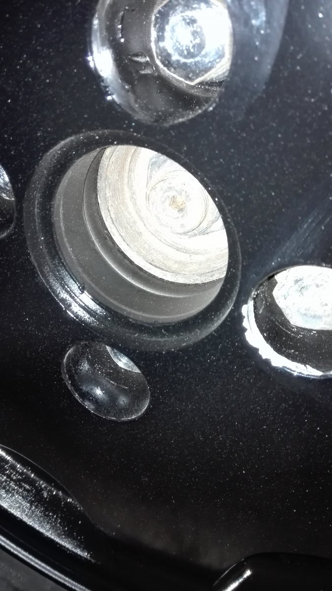

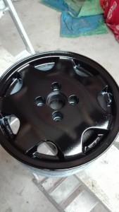

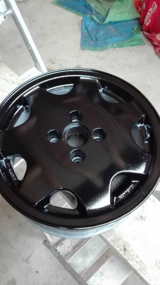

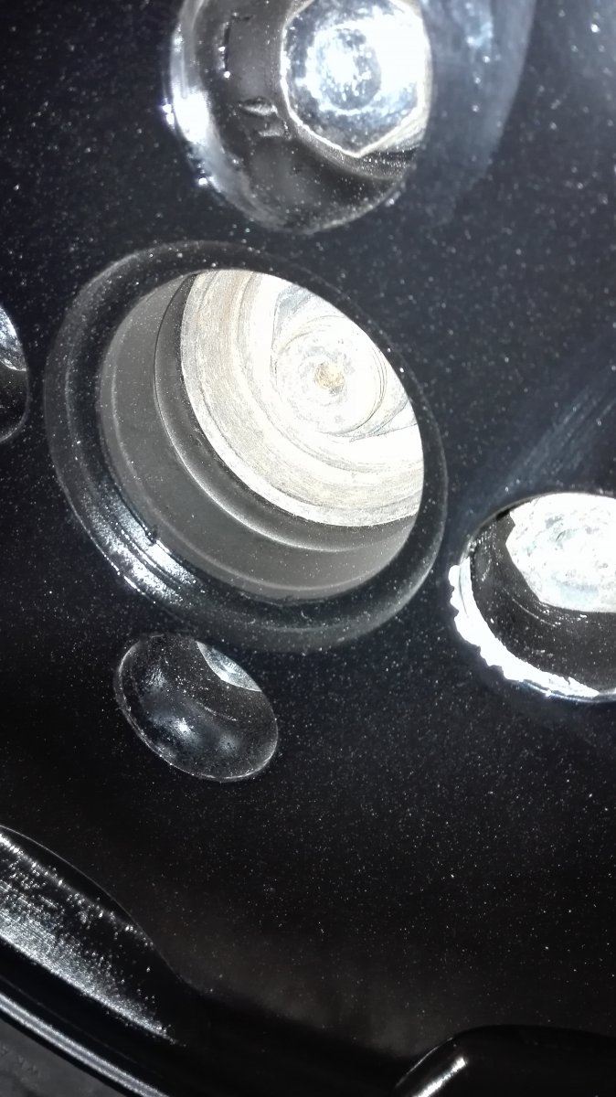

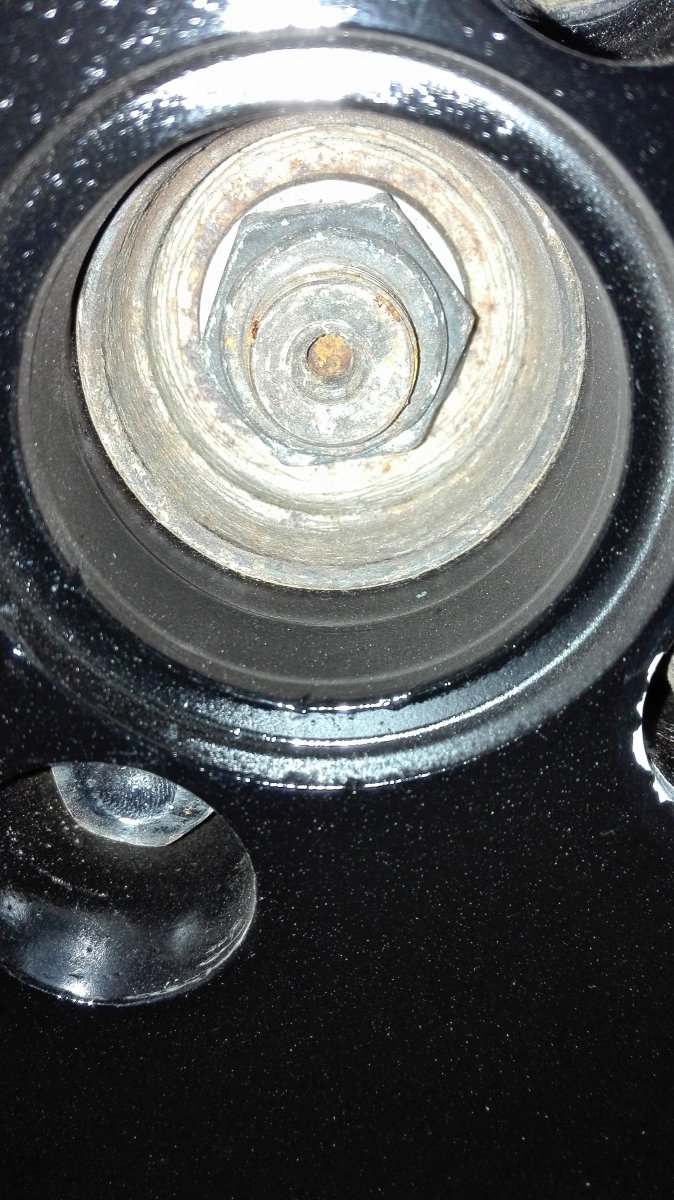

Bonjour a tous , je viens d acquérir des jantes qui me sembles etres des jantes de classique line. VW bien ecrit dans les jantes.
Mon inquiétude est que lorsque que je les est monter , l axe de la jantes ne rentre pas de beaucoup sur le moyeux centrale ( pas simple a expliquer ) je poste des photos . Est ce normale ??????????? MERCI

Si la jante vient bien plaquer sur sa face d'appui c'est bon.
As-tu nettoyé les deux cotés , jantes et moyeu ???

Re bonjour , oui oui les deux cotés était propre , si quelqu 'un avait se model de jantes , je lui serait très reconnaissant de regarder et si possible de m'envoyer une photo pour faire la comparaison . Je n 'ose pas aller essayer peur de casser quelque choses... ! Merci beaucoup :cool:
Re: jantes ok ou pas ??????
Tu as une bague sur le centre
Retire la de la jante

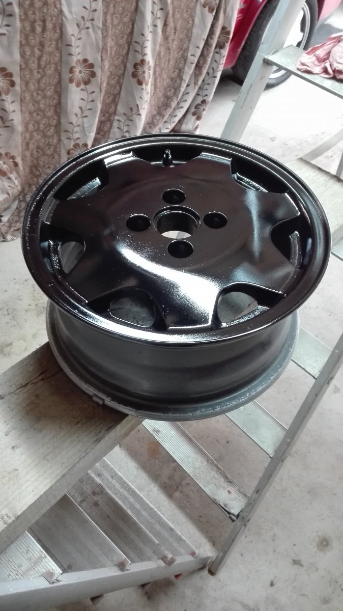

Voici une de mes jantes

Bonsoir , merci pour les photos!!!
Deux jantes sur quatre de montées , ( manques deux pneus) sa a l air d'êtres bon , reste le teste sur la route , peut êtres se week end ...

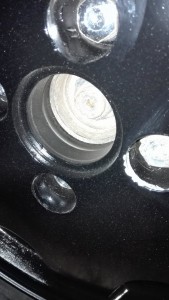

il se peu que cela vienne des centreur de tes tambour ou moyeu qui ne sont pas adapté (enfin de taille à ne pas permettre le montage de certaine jantes)

bonjour a tous , bon les jantes on finalement l air de bien aller!!!! Après quelque kms sous se beau soleil aucun souci!!!!
Merci a tous vous photos et réponses très précieuse, a bientôt..
