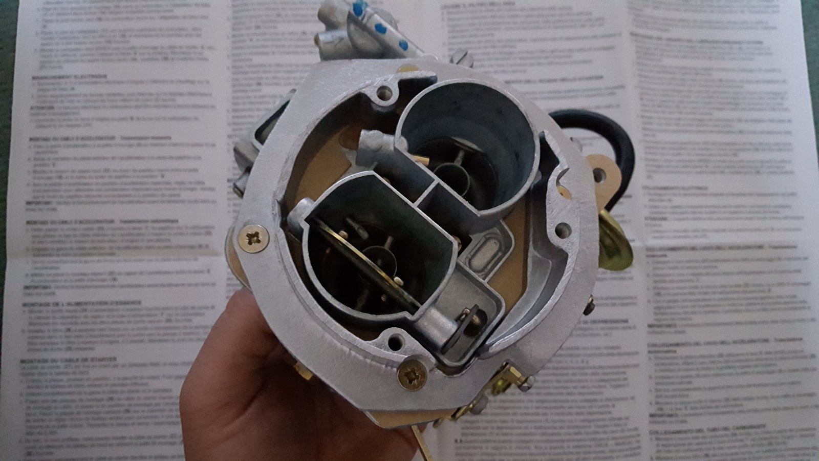

Comme c'est écrit dans le titre, je voulais créer un sujet spécifique au montage du fameux weber 32/34. Il existe beaucoup de sujet sur ce carbu mais chaque sujet traite d'une question différente et pour avoir cherché des infos, j'ai trouvé qu'il n'était pas forcément évident d'avoir toutes les infos nécessaires sur le sujet.
Comme promis sur un autre sujet, je vais donc faire un petit reportage de l'installation de mon carbu weber 32/34. Je partagerai ensuite ma petite expérience sur l'installation du carbu.
Aller on se lance !

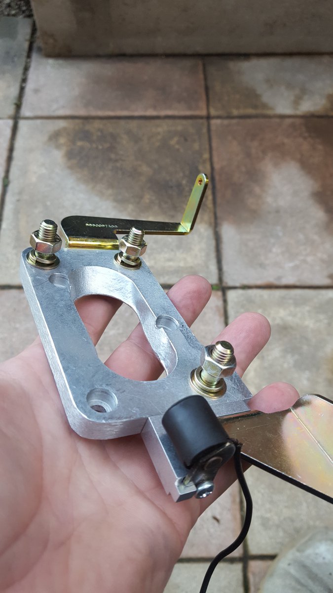

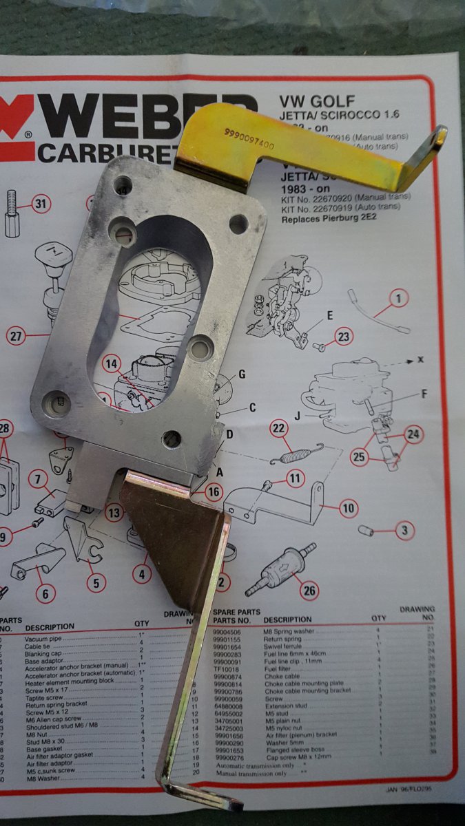

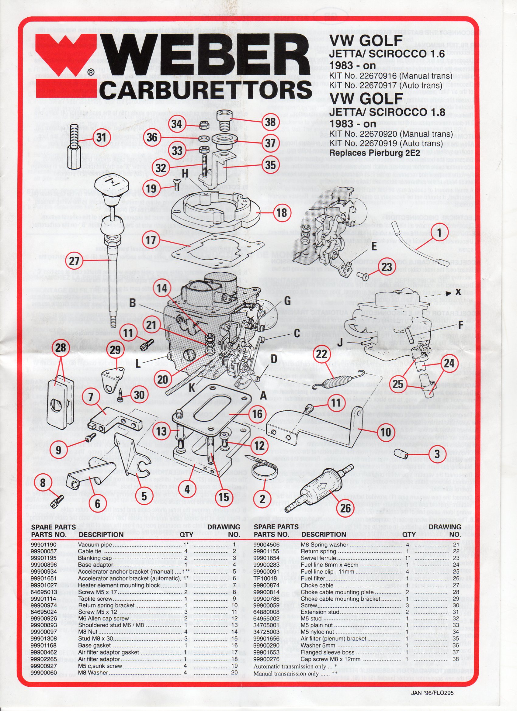

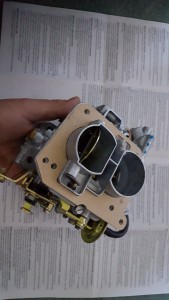

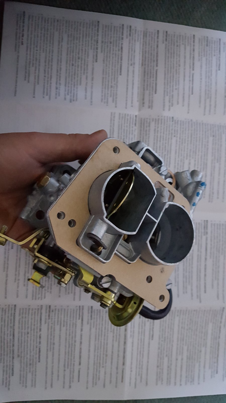

Au déballage, le carbu n'est pas complètement monté, il faudra faire quelques petits montages au niveau de la semelle d'adaptation du carbu.
Au centre: la semelle

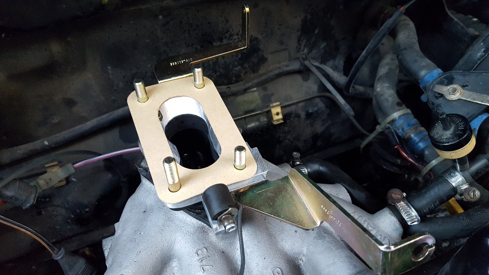

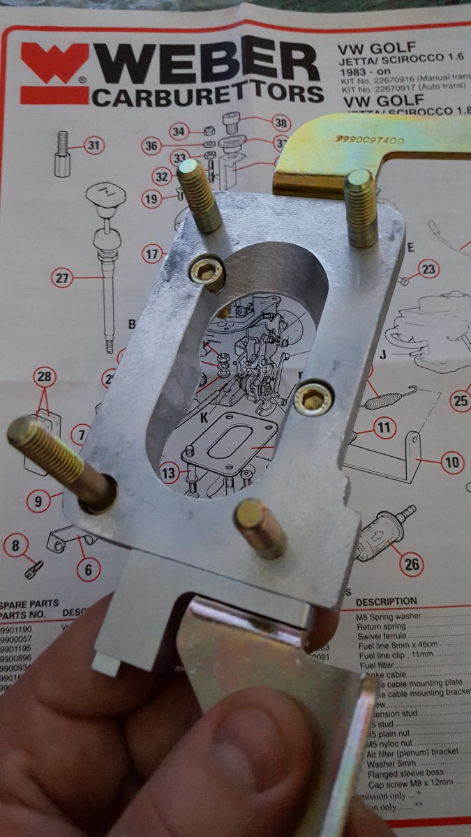

Sur le bas: l'adaptateur de réchauffeur de semelle + la fixation du cable d'accélérateur (pour une version boite auto sur la photo)
sur le haut: la fixation du ressort de rappel du cable d'accélérateur. les vis a tête BTR et le goujon en bas à gauche serviront à fixer l'adaptateur sur la semelle d'origine.
les 4 goujons serviront à fixer le carbu sur l'adaptateur avec le réchauffe semelle monté et voilà l'adaptateur monté avec son joint On passe ensuite au montage du haut du carbu, il faut monter un adaptateur pour la boite à air On passe au démontage du vieux pierburg, il faudra shunter tout le système LDR du starter auto en récupérant la durite qui va de l'élément de cire au circuit de chauffage.

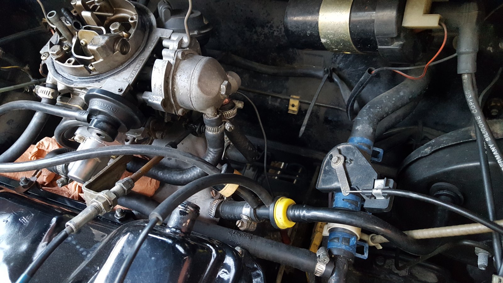

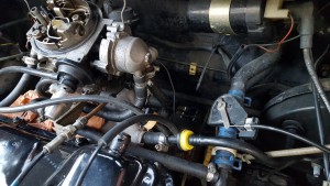

Perso je trouve que c'est plus simple de manipuler le tout en démontant le starter auto pour débrancher les durites. Attention, ça coule !!! Il faut penser à pincer un peu toutes les durites pour limiter les pertes.

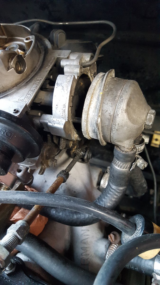

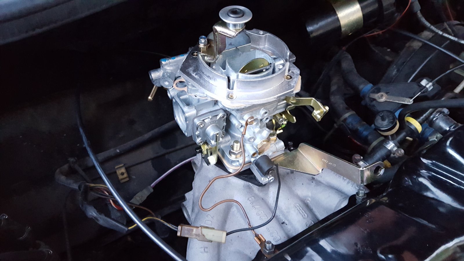

Une dernière vue d'ensemble du vieux carbu Et enfin le montage du nouveau, fixé par les 4 coins à l'adaptateur de semelle. Sur le dessus, le systeme de fixation de la boite à air (la rondelle en alu se place dans le trou sur le dessus de la boite à air et la vis noire fixe le tout en place) Il suffit ensuite de placer le cable d'accélérateur en fonction de votre boite auto/manuelle qui n'est pas plus compliqué que le système d'origine et le cable de starter qui vient se fixer juste au dessus (je ne l'ai pas encore fixé, je ferai une photo lorsque ce sera fait).
Une fois le montage fait, j'ai démarré en mettant le starter à la main directement sur le carbu.
==> résultat concluant mais un peu décevant cependant, le régime moteur avec le starter à fond n'est que de 900 tr/min et le ralenti une fois le moteur chaud tombe à 550/600 tr/min. Par contre, bien que le ralenti soit très bas, le moteur tourne rond et sans ratés.
J'ai fait un petit test sur route qui confirme que la différence est claire entre le pierburg et le weber, le moteur tourne bien mieux, les accélérations sont meilleures et les montées en régime stables et régulières, en plus la voiture ne sent plus les gaz d'échappement au ralenti !
Par contre lorsque j'accélère franchement, le moteur ne monte pas dans les tours et il cale presque !
J'ai donc remonté un peu le ralenti à chaud et je suis maintenant à 850/900 tr/min mais le problème de perte de puissance en début d'accélération est toujours présent.
Puisque tout l'allumage est neuf ou n'a qu'un an et demi (bougies, fils de bougies, bobine HT, tete de delco et doigt d'allumage), que le carbu est neuf et (soit disant) pré réglé, je pense donc que mon problème de perte de puissance en début d'accélération viendrait peut être d'un mauvais calage de l'allumage....qu'en pensez vous ?
J'espère que ce petit tuto pourra vous aider.

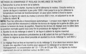

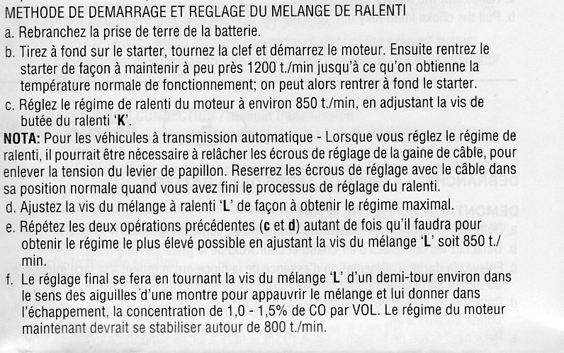

Voilà ce que la notice dit sur le sujet mais franchement c'est pas très clair et voilà le schéma pour comprendre les chiffres et les lettres
J'ai déjà mis un tour sur la vis de ralenti, au moins je suis à 850/900 tr/min à chaud. Reste la richesse à régler mais je vais avoir besoin d'un coup de main parce que je ne sais pas faire
Je vérifierai si je n'ai pas de prise d'air au niveau de la semelle mais je doute que ça vienne de là, je l'ai changée il y a un peu moins de 2 ans.
Pour la capsule de dépression au niveau de l'allumeur je fait pareil ? Je pulvérise du nettoyant carbu pour voir si ça fuit ?

Oui c'est écrit noir sur blanc mais en c. et d. il y a une manip à répéter plusieurs fois. En c. il est dit qu'il faut régler le ralenti pour être à environ 850 tr/min, jusque là ok pas de pb. Mais ils disent ensuite en d. d'ajuster la vis de mélange de façon à obtenir le régime maximal.....c'est quoi le régime maximal ?
Je trouve que cette phrase ne veut rien dire....
En f. ils disent effectivement de tourner la vis de richesse d'un demi tour pour appauvrir le mélange mais ça c'est une fois que tout le reste est réglé.

la vis de richesse peut augmenter ou baisser le régime maximal (la hauteur du ralenti si tu préfères) selon si tu la visse ou dévisse, généralement pour régler le co² sans analyseur on considère que le régime maximal est le point correct de réglage
mais bon tu te prend la tête pour rien, un fois le ralenti a peu près réglé direction réglage CO² chez un spécialiste
