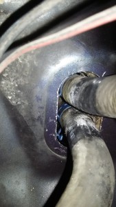

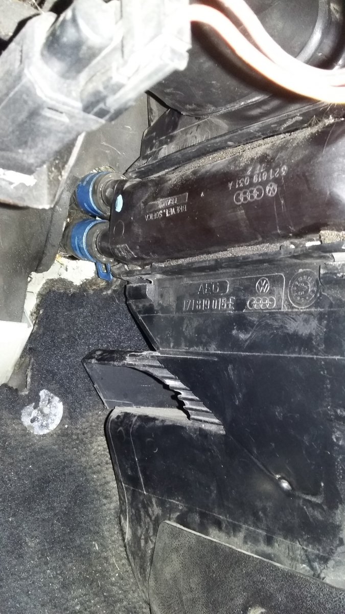

Bonsoir,

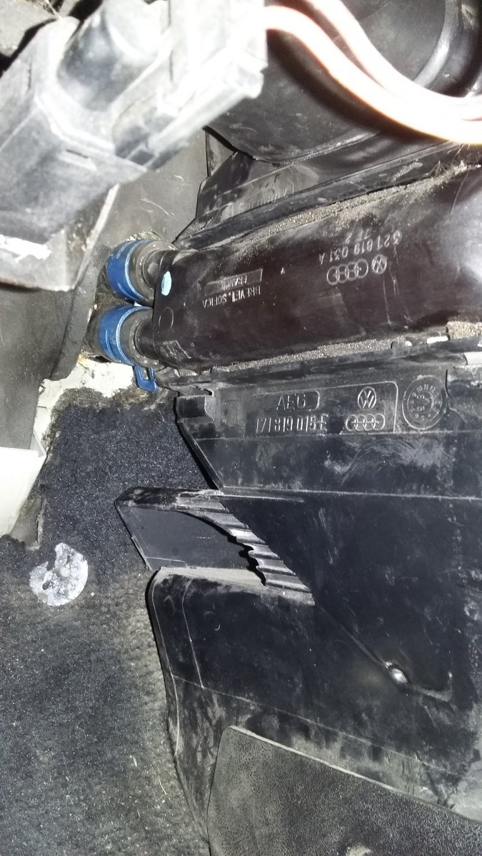

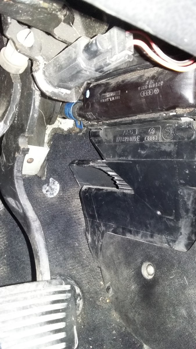

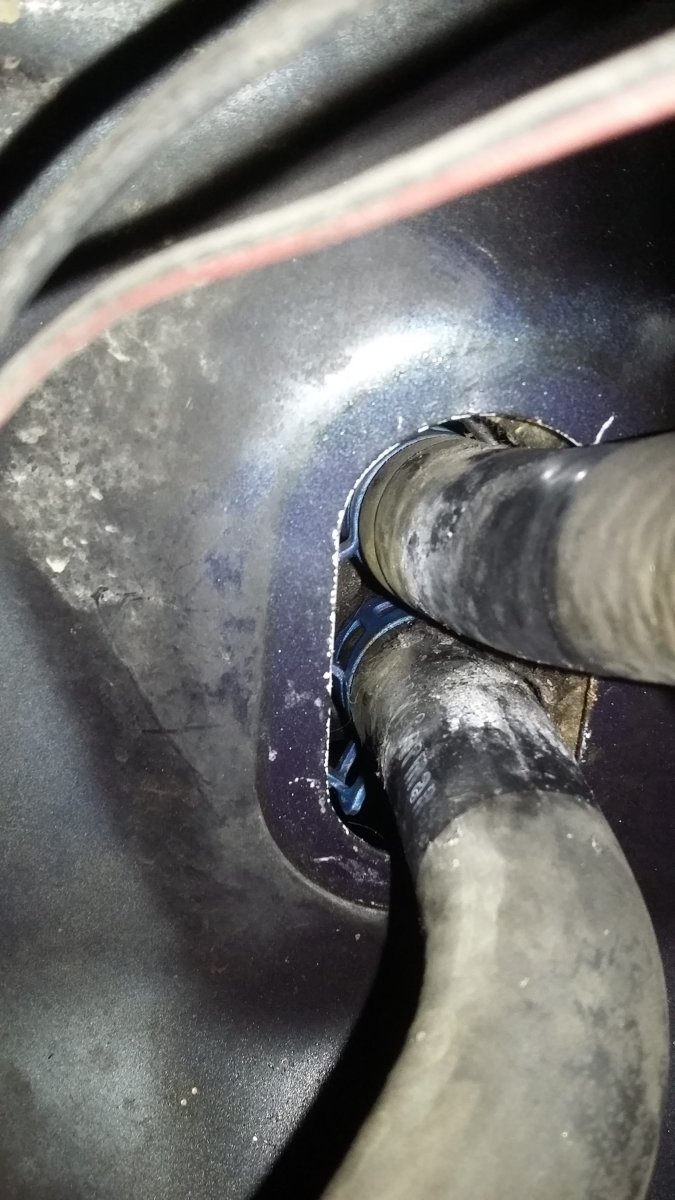

Quelqu'un aurait-il une astuce ou technique pour démonter les durites du radiateur de chauffage s.v.p ? En effet, c'est pas très accessible et les colliers auto-serrant sont pas des plus pratiques :(
Deux, trois photos pour situer le problème :
côté moteur
côté moteur

Le plus simple, c'est de démonter tout le bloque chauffage ... mais pas très pratique si tout le reste est en place ...
Ou alors, un à l'intérieur qui ouvre les collier à la pince et un autre coté moteur qui tire doucement sur les durites ...

Je me demande quand même comment ils ont fait à l'origine pour le poser là ce fameux radiateur :hmmmm
Il n'a l'air de sortir que par le côté du pédalier. Les colliers sont tournés dans le mauvais sens, la pince ne passe même pas :(
Merci pour la réponse en tout cas. Je vais continuer à m'acharner dessus :)

Il faut déposer le bloc complet ensuite tirer les deux durite et ensuite tu peu sortir le radiateur
Il y en a pour 30 à 45 minutes pour la déposé repose 1h en comptant large

Ok merci pour les réponses je vais faire ça. Ça va aller plus vite de tout déposer :)
