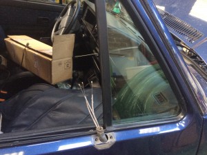

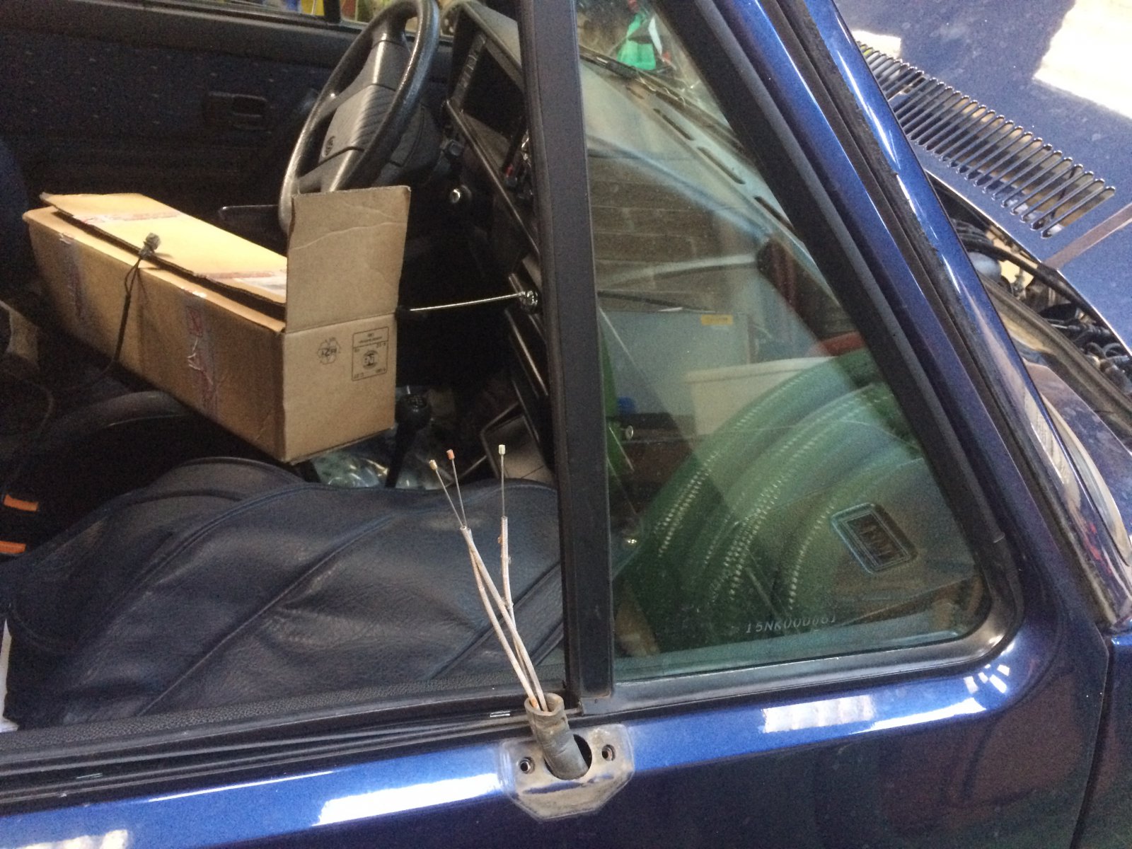

Je fais appel à vous car j'ai besoin d'aide.
Je suis en train de démonter la voiture pour l'emmener en carrosserie et le carrossier m'a demandé d'enlever la petite vitre avant et je ne sais pas comment faire.
J'ai réussi à enlever le joint lèche vitre mais je suis bloqué avec la moulure au niveau du montant de cette fameuse vitre.
Je ne voudrais pas tout cassé en démontant, je vous mets une photo pour illustrer ma question.
merci d'avance pour vos réponses.
Re: vitre avant
La dite moulure (rail) descent à l'intérieur de ta porte donc il faut retiré ton panneaux de porte
Et elle est fixé avec vis et boulon . Lorsque ceux ci seront dévisser tu pourra la pivoter et enlever la vitre .

Ok super, merci beaucoup.
