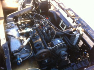

:welcome :hmmmm ça ne devrait pas plutôt être un EG ton moteur en 1979?
martmoude
Re: Probléme d'air qui sort de l'admission
Message par martmoude »

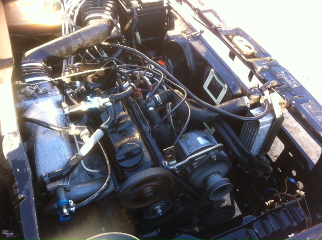

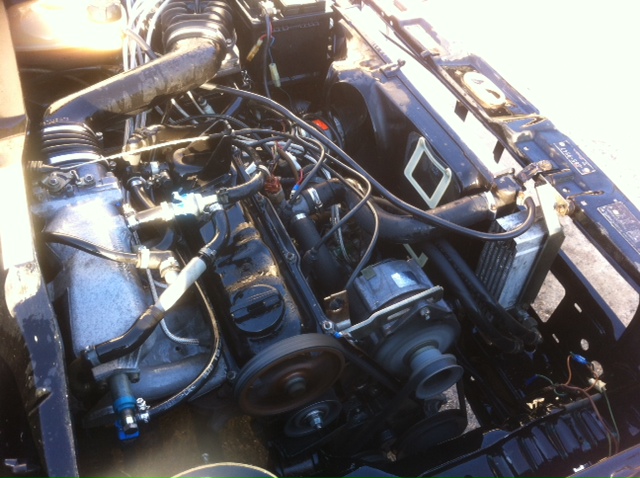

Ben écoute je pense que mon pére c'est trompé d'année mais ce qui est sur c'est qu'il sagit d'un 1.8L 112Ch DX car au vu des photo sur le forum concernant les moteur, il s'agit bien d'un DX...

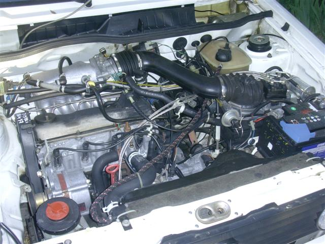

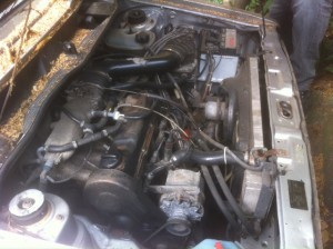

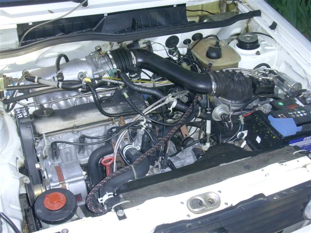

Fait attention les moteurs ce ressemblent pour un œil non averti
un EG
un DX première version

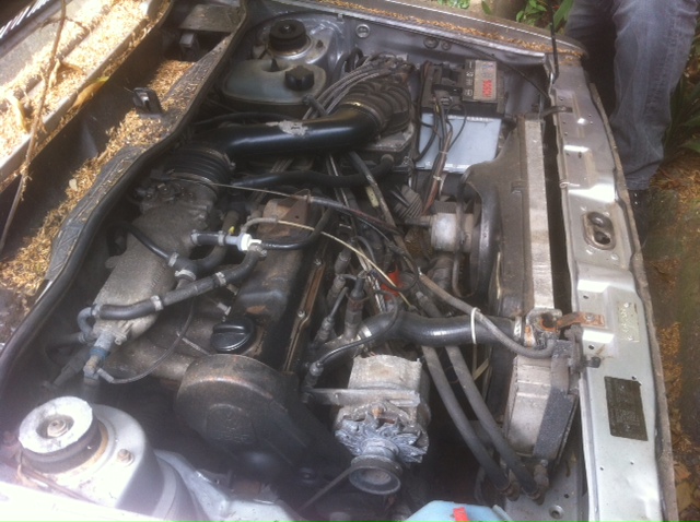

puis la photo du Dx que tu as postée, il se ressemble mais on des différences mais la plus flagrantes et la pipe d'eau de sortie de culasse vers le radiateur, sur le EG elle se situe entre la bougie 1 et 2, sur le DX entre le 3 et 4
Post nous une photo de ton moteur ainsi que ton étiquette de coffre pour en être sur!
