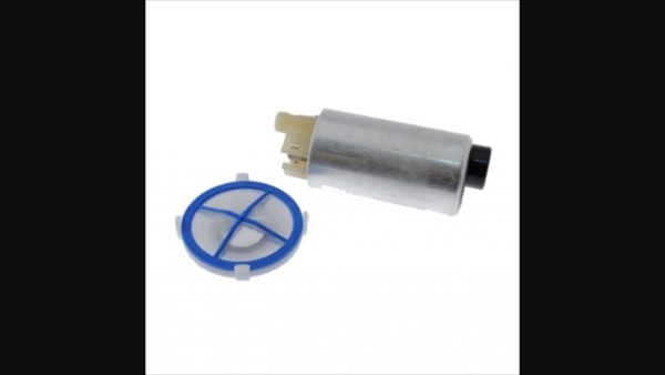

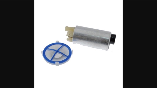

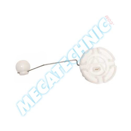

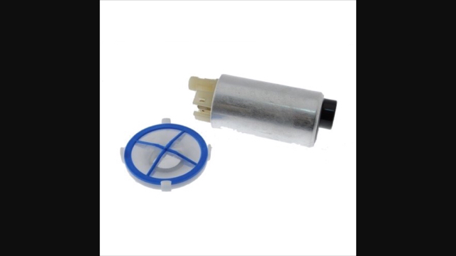

j'ai réussi à négocier ceci à un allemand sur ebay.de:
Sachant que la mienne ressemble à ça:
Sa te parait jouable??
Sinon mon bloc est un 1800 DX qui provient d'une one 5 portes d'après les infos que j'ai pu récupérer.
Et pour l'accumulateur de pression selon un ami pro du Kjet on peut le supprimer dans la mesure ou il y a le réchauffeur sur le bloc qui sert également a réguler la pression.
De toute façon mon idée dans l'immédiat est de monté une pompe dans le réservoir pour alimenter celle sous la voiture d'ailleurs j'en ai commandé une neuve ;)
Messages : 12317
Re: Question technique sur circuit alimentation DX
oui c'est jouable ca monte dans les réservoir de carbu
qu'il change de job pour un pro du k-jet, l'accu n'a pas du tout la même fonction, dire ca prouve qu'il n'y connais absolument rien, l'accu est un des élément qui permet de garder une pression constante a l'arrêt du moteur pour éviter les problèmes de vapor lock au redémarrage a chaud, alors que le régulateur de contre pression augmente la pression lorsque le moteur est froid...
après tu fais ce que tu veux mais autant le savoir les problème de redémarrage impossible a chaud, c'est la galère sur GLI/GTI

fido-dido a écrit :j'ai réussi à négocier ceci à un allemand sur ebay.de:
sachant que la mienne ressemble à ça:
sa te parait jouable??
sinon mon bloc est un 1800 dx qui provient d'une one 5 portes d'après les infos que j'ai pu récupérer.
et pour l'accumulateur de pression selon un ami pro du kjet on peut le supprimer dans la mesure ou il y a le réchauffeur sur le bloc qui sert également a réguler la pression.
de toute façon mon idée dans l'immédiat est de monté une pompe dans le réservoir pour alimenter celle sous la voiture d'ailleurs j'en ai commandé une neuve ;)
par contre il manque le filtre, sachant qu'il se vend avec la pompe.
sent from my iphone using tapatalk

Oui je sais qu'il manque le filtre, j'avais remarquer :sup
mais vu qu'on parle d'une pièce d'occasion je préfère déjà réceptionner l'objet et vérifier que la pompe tourne et le cas eheant changer la pompe par une neuve si elle ne tourne pas. Et à 50€ livre je peut me permettre que le filtre soit absent :-D

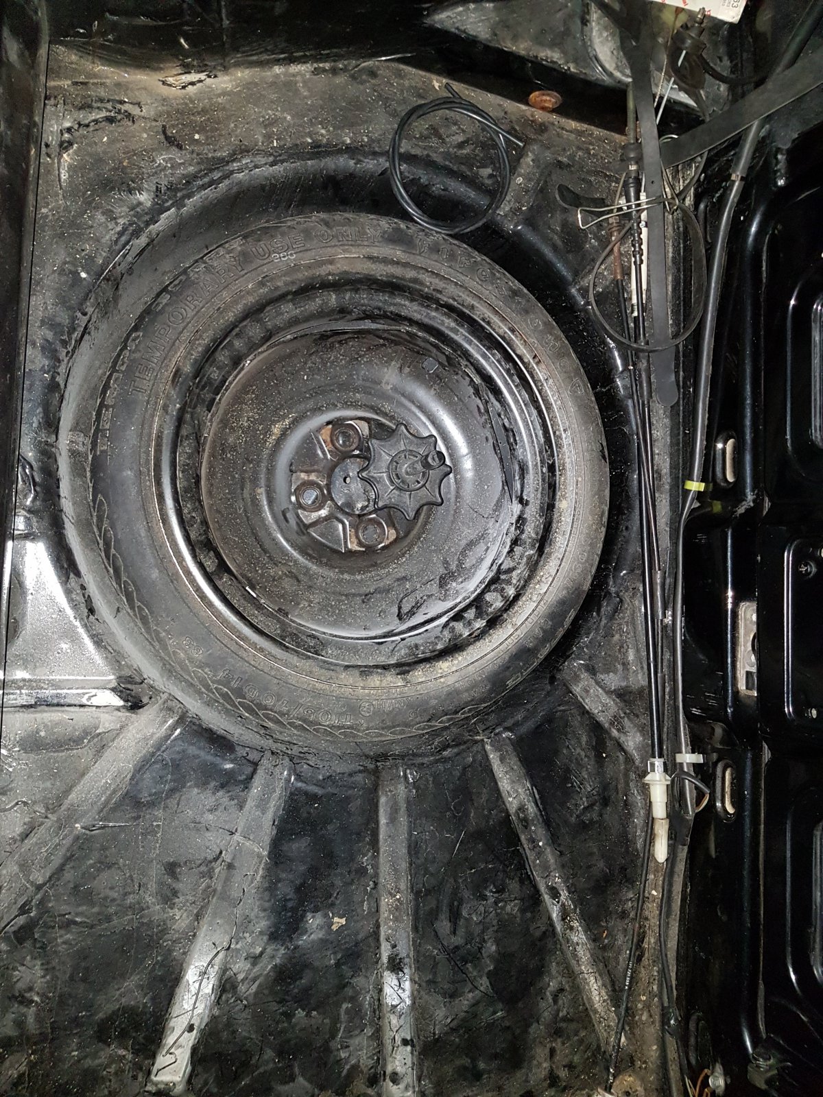

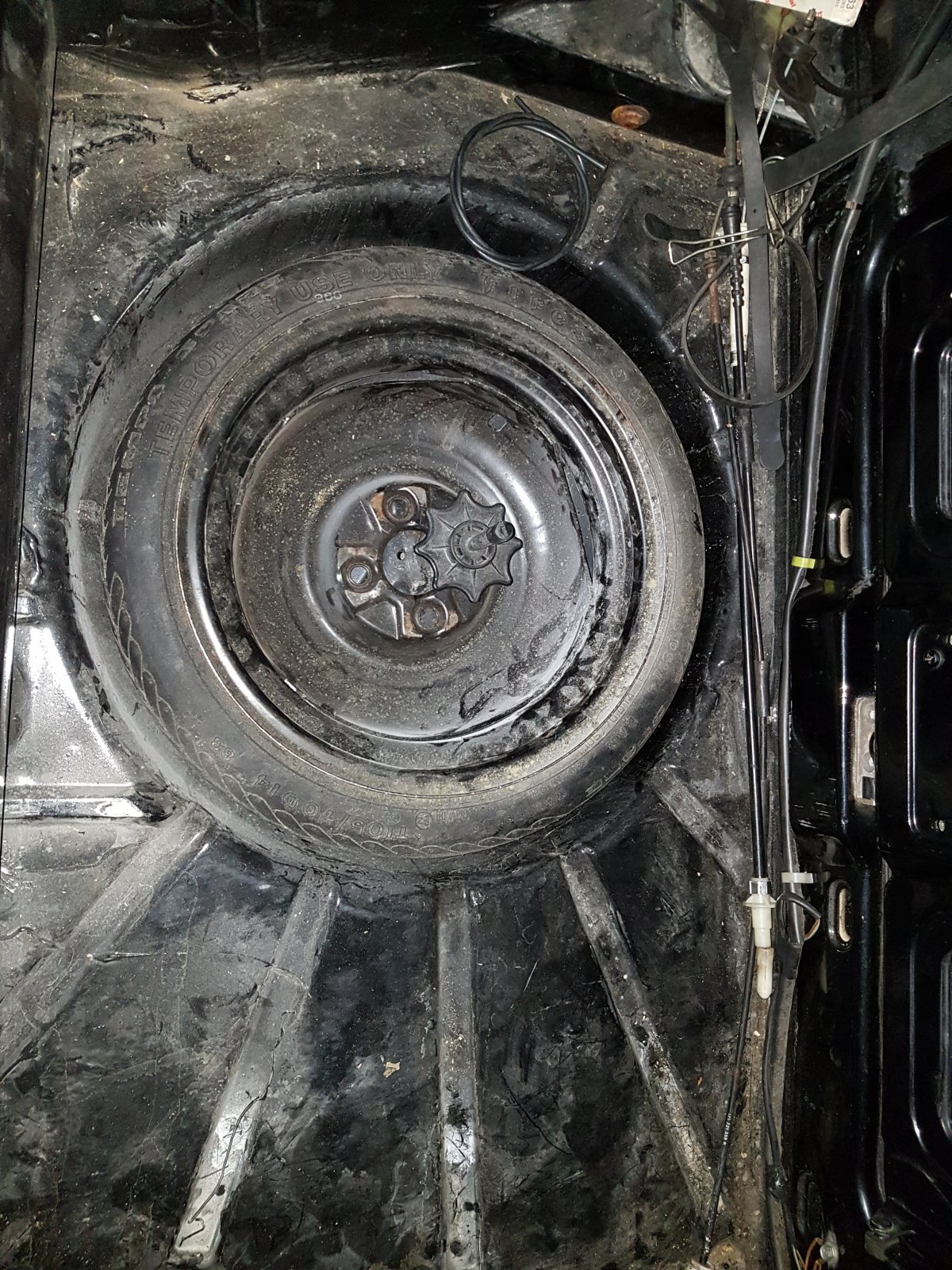

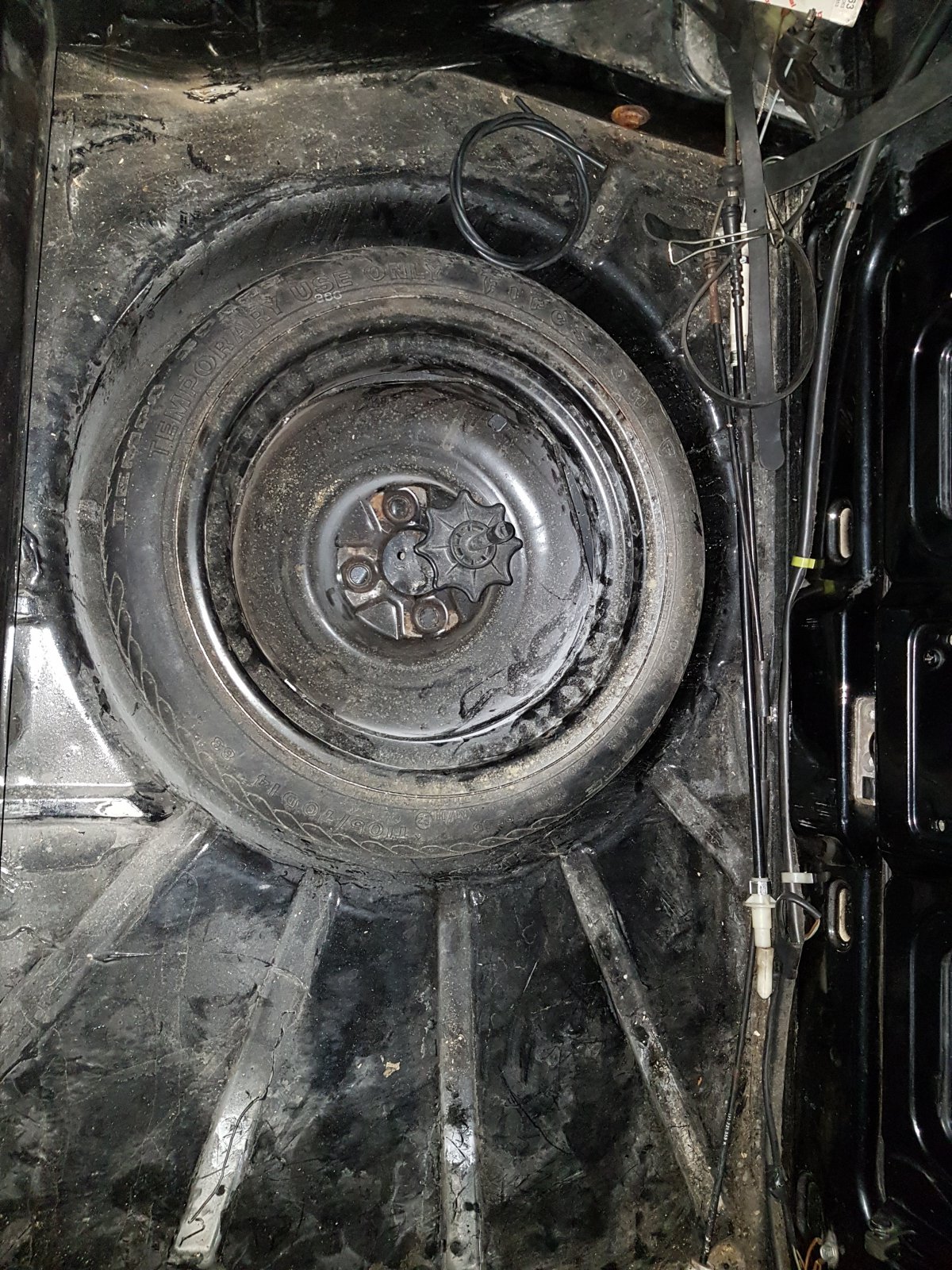

Galette ou roue de secours?
fido-dido
Message par fido-dido »
:hmmmm bonne question galette il me semble.
Le réservoir est boulonné pas de sangle.
Mais j'ai viré la sono qui était dans le coffre car pose à la va vite et une planche découpeu grossièrement pour le fond de coffre...
fido-dido
Alors je vous confirme c'est bien une galette
