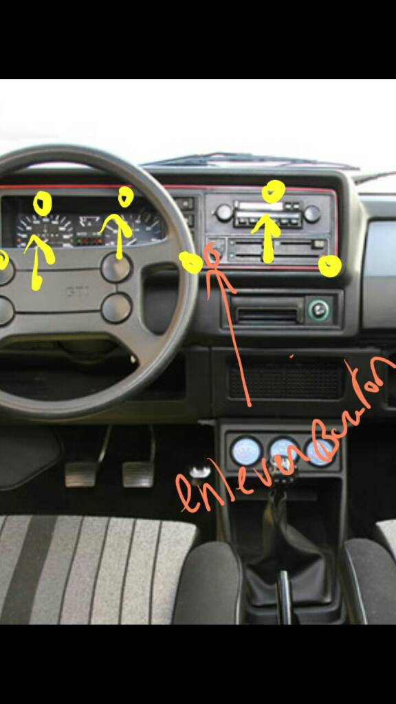

Il faut retirer l entourage de compteur dans un premier temps
Soit 6 vis , 3 en haut ( deux au niveau du cadrant compteur et 1 au centre de l emplacement du poste auto radio )
3 en bas ( une derriere le cache interupteur des phares , une sous le cache ides interupteurs warning /degivrage /anti brouillard , et une deriere la plaquette de reglage de chauffage )
Tu retire l entourage de compteur et intrumentation amres avoir deconnecter les prise de chaque interupteur
et pour demonter le compteur deux vise ( une de chaque cote du compteur ) et il ta faudra debrancher le cable de compteur en passant ta mai deriere car celui ci n est pas assez long et ne laisse pas beaucoup de marge de manoeuvre .

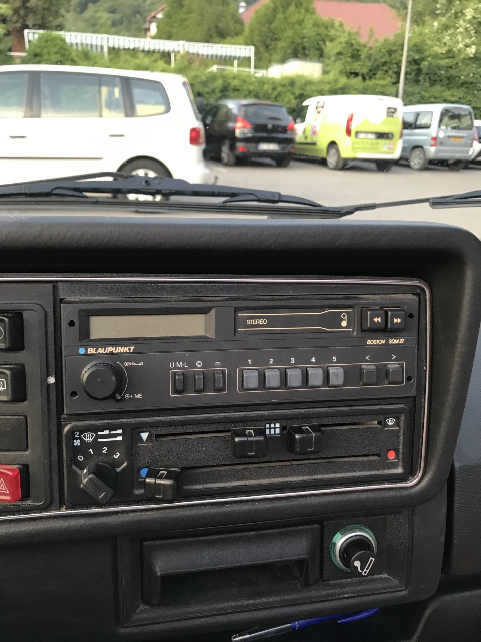

Quelqu un peut me dire comment enlever l’autoradio s’il vous plaît? Je ne sais pas ou sont les vis.
Et au passage si il a une belle reference pour un nouvel autoradio moderne qui fait plutôt « d’origine » je suis preneur.
Merci à tous
Re: démontage tableau de bord ... au secours !
4 petits tounevis pourront te remplacer l'outillage nécessaire.
Ou 4 bout de fil électrique pour maison, du moment qu'il s'enfonce de 3 à 4 cm, ça te déverrouillera les 4 crochets

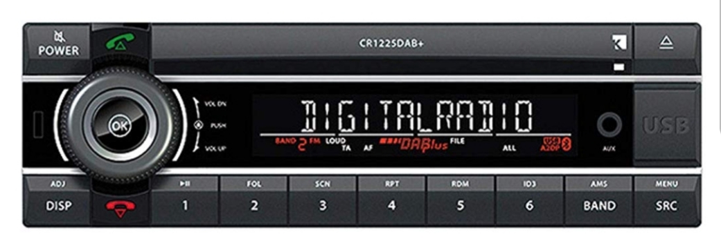

Pour les autoradios la Marque Kienzle (Allemagne) propose des autoradios complets en terme de connexion, de qualité avec un look sympa pour nos anciennes

Celui-ci marche très bien dans nos golfs avec toutes les fonctions modernes dont le main libre ;)
https://www.feuvert.fr/autoradio/alpine ... 88427.html
Relié à des enceintes de même marque à l'avant, c'est le top :)
