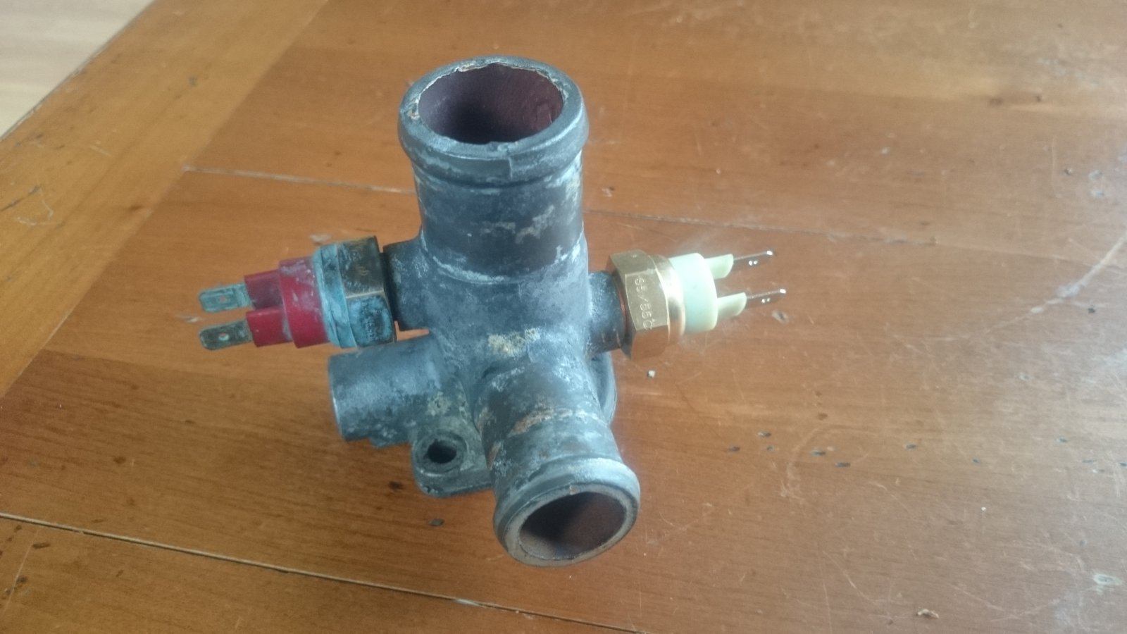

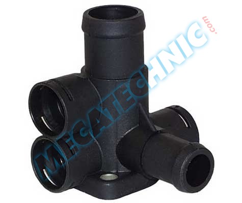

J'aimerais savoir si quelqu'un à déjà remplacé la pipe d'eau métallique qui supporte les sondes de température d'eau visées (avant 1989) par une pipe plastique avec sondes clipsées (model après 89)?
Je voudrai savoir la plastique s'adapte bien en lieu et place de la métallique?
avant 89
après 89
Re: [1800EX] Compatibilité pipe d'eau support de sondes
normalement se sont les mêmes dimensions de montage, il faut savoir, que tu devra remplacer toutes les sondes qui sont différente de celle que tu posséde avec un filetage, les nouvelle sont clapsé et maintenue par une agrafe

Salut Banditblue, oui effectivement je vais devoir modifier mon câblage, j'ai trouver une golf 2 à la casse avec la même motorisation je vais récupérer les fiches et commander la pipe et les sondes en neuf. Petite question à ce sujet, la pipe neuve est-elle vendu avec son joint (coté culasse) et les clips? et les sondes avec leurs joints (chez méca)?
pour les sondes tu peux les trouver avec leur joints chez VW, on ne va pas jouer sur la qualité ensuite oui il me semble qu'il faut aussi commander un joint pour la pipe à eau si ma mémoire ne me fait pas défaut.

Bonjour à tous. Même problème je voudrai changer les sondes visées mais introuvable. Il faut donc changer la pipe mais celles que l'on trouve ont un emplacement pour 3 sondes... Moi je n'en ai que deux (rouge et beige)
Quelqu'un pour m'aider ?
