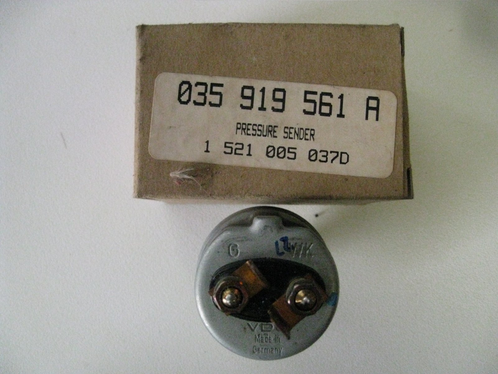

Je me decide enfin a mettre en fonctionne mes mano Vdo, J'ai bien fait tout les cablages. il me reste juste un doute pour les sondes.
Si je me trompe pas il faut que je mette la sonde double a la position 2 du support de filtre a huile.
Parcontre pour mettre une sonde de température d'huile peut on faire une installation avec une plaque sandwich sur le support de filtre a huile.

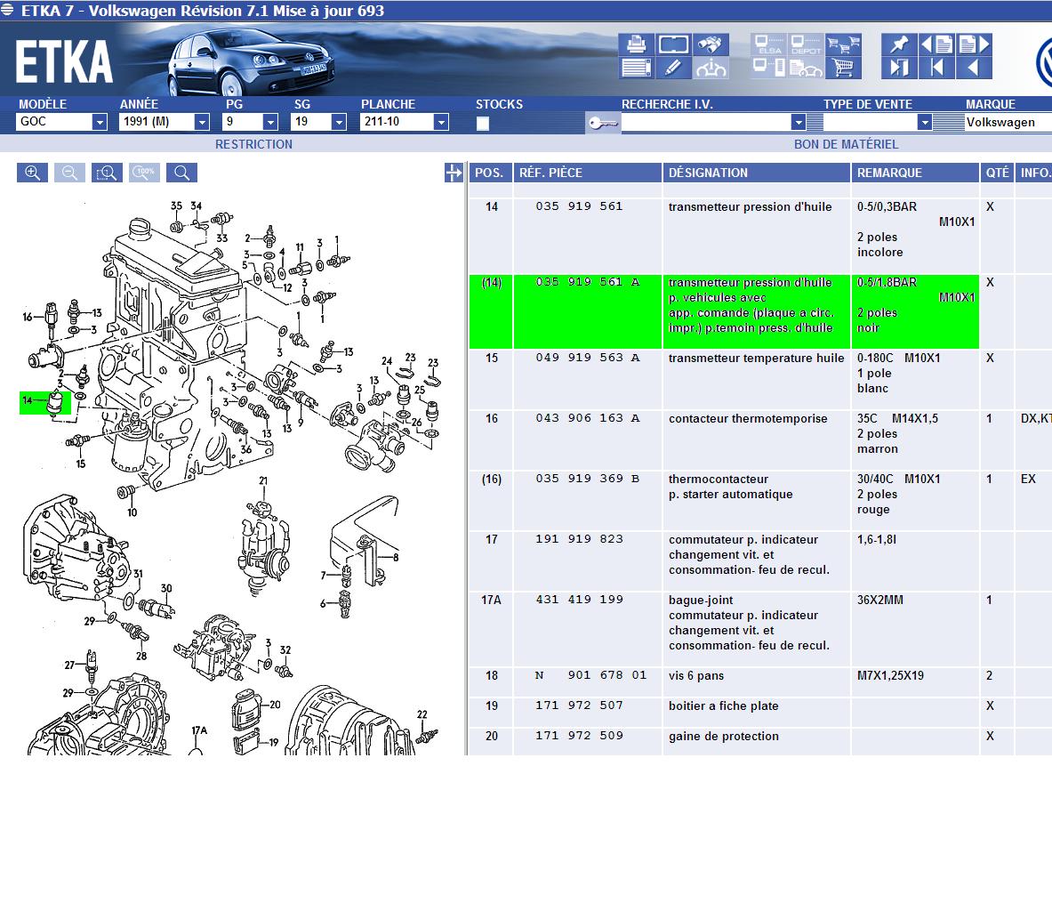

après pour la sonde j'ai un doute car quand je regarde etka il donne la position de la sonde de pression sur le prte filtre a huile
d'où ma question pour la plaque sandwich.

il y a deux sonde de pression, haute et basserick78 a écrit :merci pour la réponse reuche, mais j'ai un moteur 2H ainsi que le MFA donc plus de place sur le support de filtre a huile.

pour la sondes de pression haute et basse, il s'agit de la même réf. ou pas.
la réf. que je donne qui va sur le porte filtre a huile je peux la mettre sur le coté haut du moteur en position 1

Re: Sonde mano VDO
pas les même ref, la sonde de température sur le filtre a huile sert sois au MFA ou au mano faut faire un choix ou acheter un té et une nouvelle sonde (les deux ne peuvent pas être branché ensemble pour le MFA)

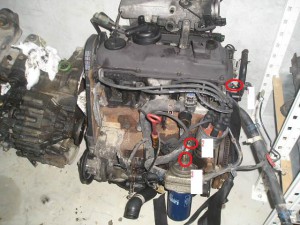

ok coolraver, il y a pas de soucis je voulais faire un montage avec une plaque sandwich pour mettre une sonde de température supplémentaire. (regardes le début de mon post)
le truc que je voulais savoir c'est la référence de la sonde double que tu dois mettre sur le coté du moteur en position 1 (j'ai mis une photo avec les positions possible des sondes sur le début de mon post)

Re: Sonde mano VDO
la sonde double VDO se met sur la culasse a la place du manocontact d'huile, pour avoir la pression la plus basse sinon ca ne sert a rien
