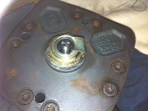

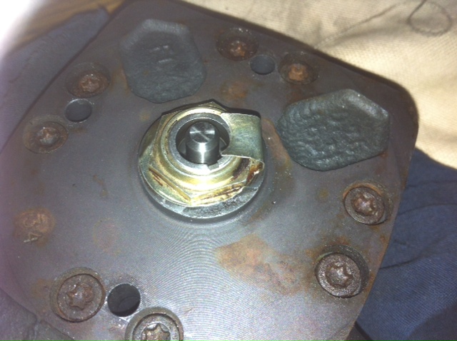

tu peux quand même ouvrir ta tête du distributeur et vérifier que le doigt coulisse bien et n'a pas un point dur. Vérifie si tu as de l'étincelle à la bougie du cylindre qui déconne pour éliminer le problème
Il se peut que le circuit du numéro 2 soit bouché par des résidu laisse par l’essence ou que ton injecteur ne crache pas bien, que tu es de l'essence ok mais il se peut qu'elle coule mais pas pulvériser.
