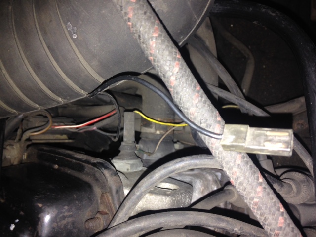

bonjour à tous,
encore une nième question pour un fil qui se ballade dans le compartiment moteur.
je viens d'acheter un golf classic 93 moteur 2h et dans le compartiment moteur, j'ai un fil de couleur noir qui se balade et cela m'intrigue.
Je me dis que cela doit être une masse et je teste en le reliant à la culasse et là mon ventilo de radiateur se met à tourner ( contact clé non mis je précise )
est-ce normal ?
j'ai beau chercher par le dessous du compartiment moteur, je ne vois pas de cosse en attente
à votre avis, je dois le laisser tel quel ?
merci

Bah non justement, j'avais vu ton topic et mon fil est noir et pas jaune.
Ce qui m'interpelle c'est que quand je le mets à la masse, mon ventilo se met à tourner

La logique voudrais qu'il soit branché sur une sonde qui vérifie la température d'eau.

Ton ventilateur declanche normalement moteur tournant?

C'est une sonde de température ambiante pour le moteur. Je posterais une photo demain pour ce qui ce pose la question. Même si le post date de deux moins.....ça en aidera peut être certain.
