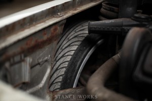

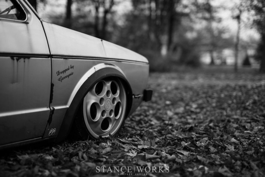

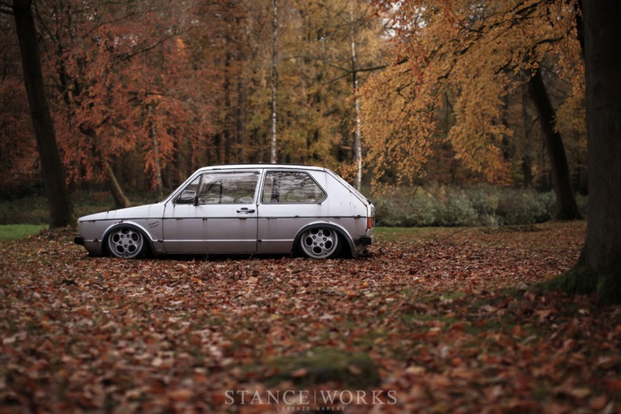

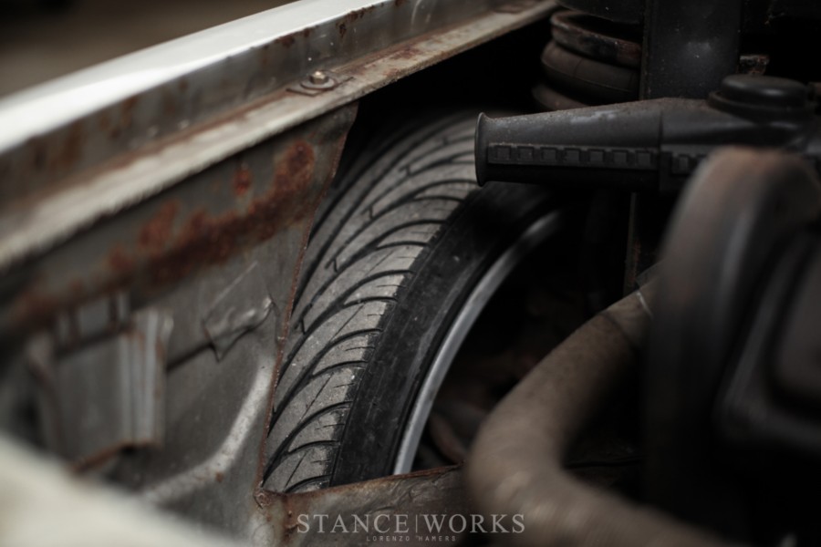

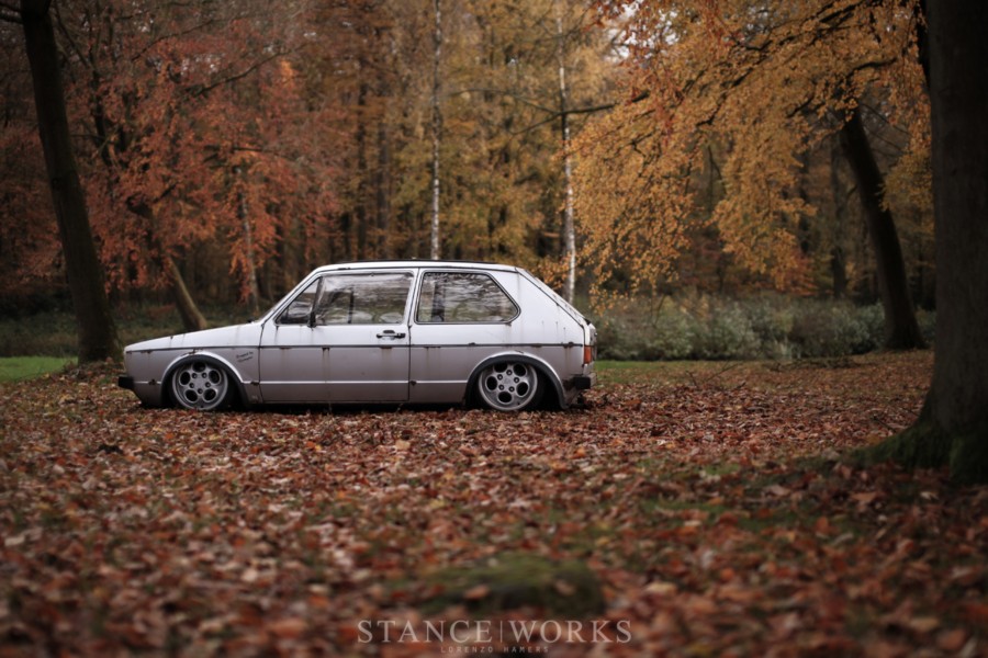

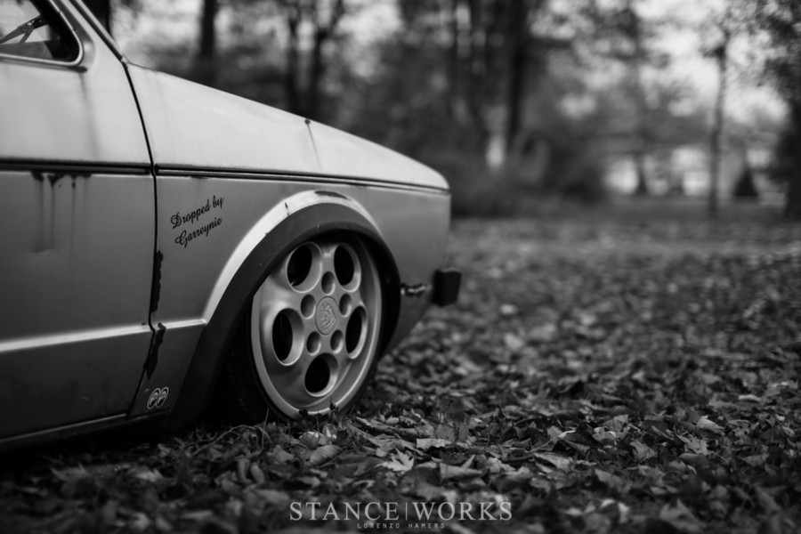

Je serais aussi intéressé par une rubrique, post, ou tableau récap, de ce qui peut être possible en rabaissement selon les jantes et pneus montés.
Je sais que c'est un peu une usine à gaz à cause des innombrables combinaisons possibles.
On pourrait peut être limiter les informations à quelque chose de raisonnable et fiable ; sans avoir à en arriver aux photos que je joints
M
michael51
Messages : 158
Enregistré le : dim. juin 14, 2015 14:10 pm
Lien vers la présentation : viewtopic.php?f=2&t=36573&hilit=michael51
Localisation : EPERNAY
Âge : 50
Re: rabaissement jantes et pneus
Message par michael51 »
oups avec les photos
