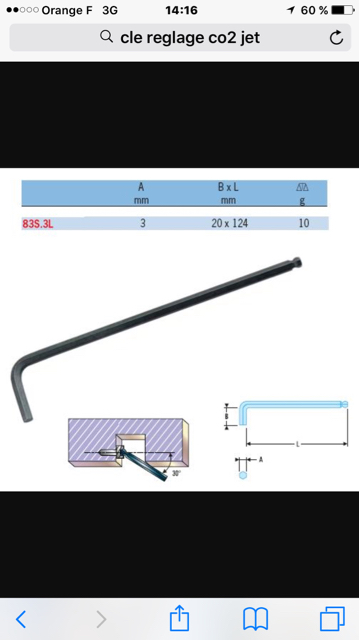

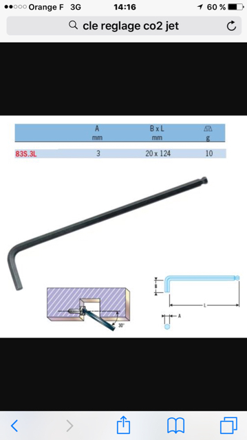

Et autre question comment s'appelle l'appareillage qui sert à règle le mélange air essence au niveau de la visse du plateau sonde..
Juste petite parenthèse ça apporte quoi en réalité de rajouter une 3 ème rondelles?
- Messages : 3205
- Âge : 54
Restaurer plateau sonde k jet
La rondelle a ajouter ne sert uniquement si la pression du système du k-jet n'est pas suffisante, donc il faut au préalable mesurer cette pression ainsi que la pression de commande avec un mano.
Le melange air essence ce regle avec l'outil sur la photo, en fait c'est la richesse. Sent from my iPhone using Tapatalk
