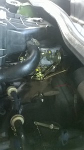

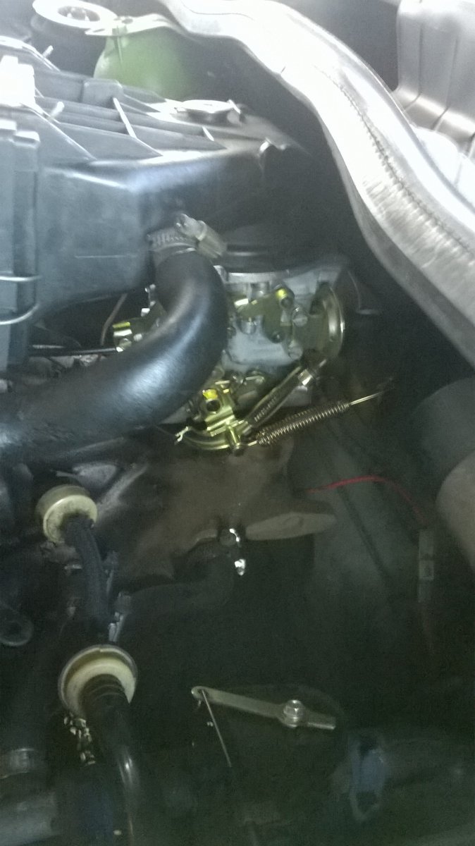

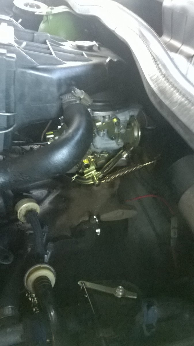

Salut et merci pour les conseils. Pour faire simple j'ai changé le carburateur qui était en fin de vie. J en ai profité pour lui mettre un petit starter manuel et du coup c'est beaucoup mieux. Bougies neuves filtres etc du coup plus de problèmes de démarrage. Je vous rassure y en a d autre mais elle roule. A plus amis cabbiste
