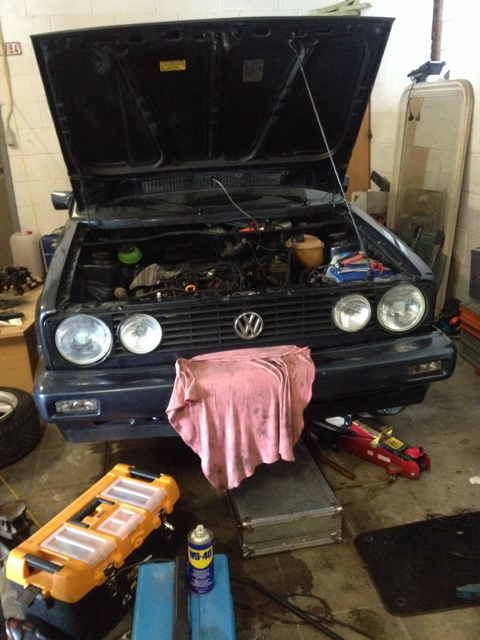

Hello après avoir vu une fuite au joint d admission et bruit de pot au collecteur ..
Mission pour la fête nationale belge: démontage
Évidemment tout se passe bien sauf un goujon récalcitrants qui m'a fait casser de rallonge de Rac , et pour finir a cassé à 2 cm de la culasse.

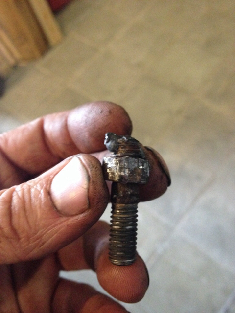

L'idée de mettre deux écrous n'a pas marché.

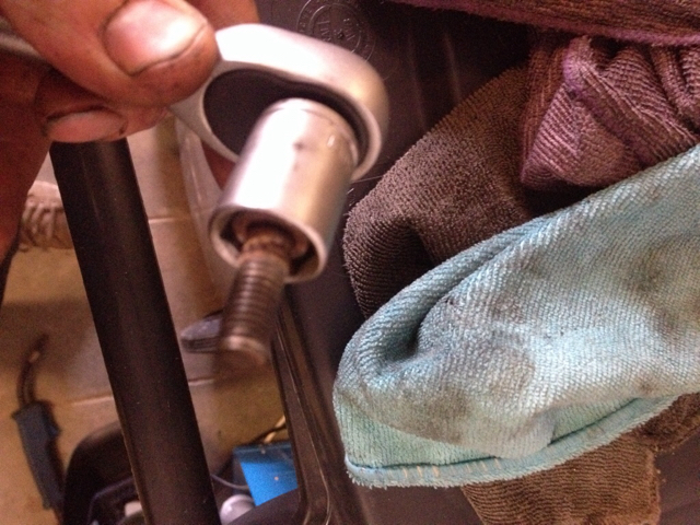

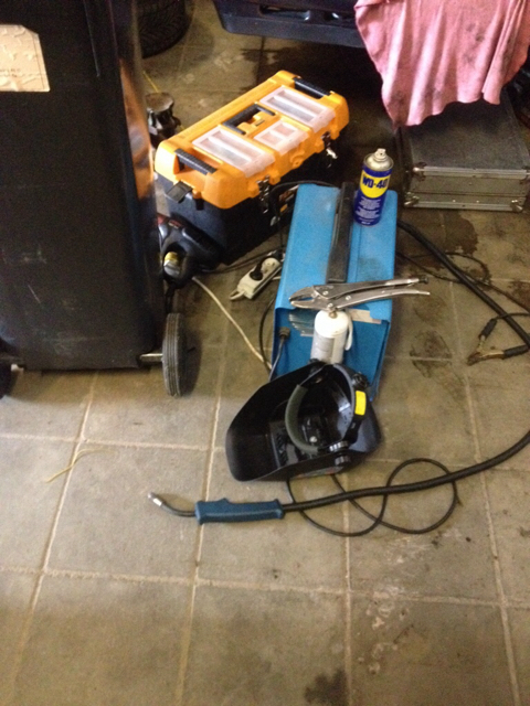

Obligé de souder à la semi le goujon et l'ecrou. Avant cela on oublie pas de déconnecter la batterie et de protéger tout ce qui est arrivé essence
Après j'ai pris le Décapeur thermique que j'ai placé pour avoir le Rouge de la résistance plus sur la cullasse et le faire tenir.
Pendant le temps que ça chauffe j'ai été remplacé ma poignée conducteur
après je me suis amusée tout doucement à la pince grippe et à la clés pour le ravoir . À la fin j'ai pris une douille et est sorti tout seul
