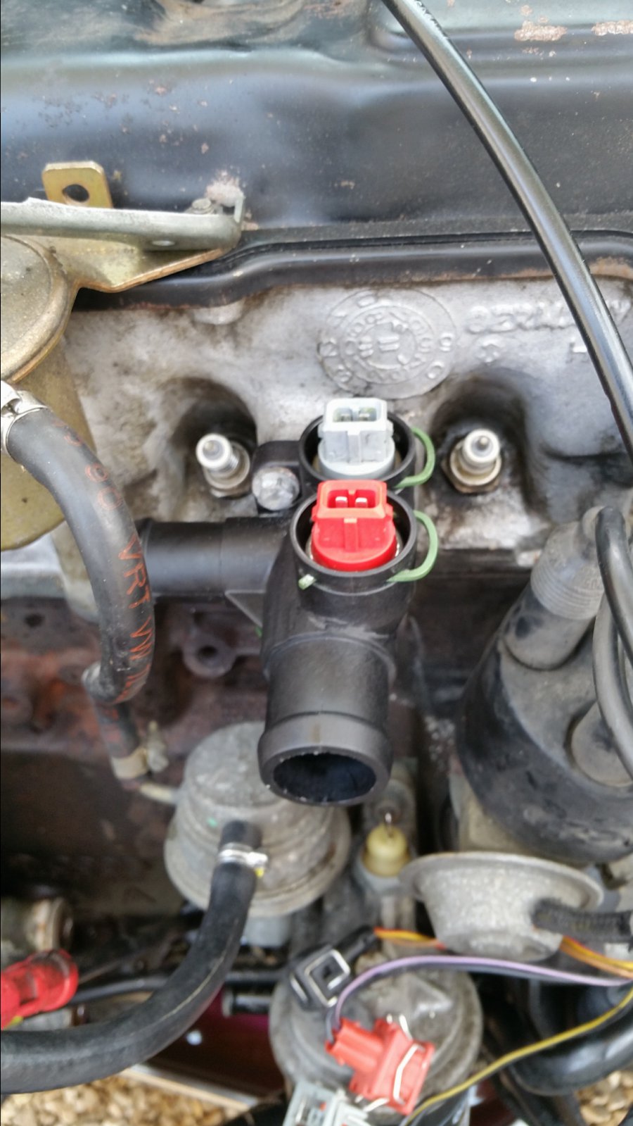

Bonjour j'ai ma golf depuis 2 semaines donc je débute.
J'ai l'aiguille de ma jauge de température qui ne bouge pas d'un poil, et le voyant rouge clignote bien quand je met le contacte le ventilo tourne de temps en temps.
J'aurais aimer savoir ou regarder et comment tester les éléments qui pourrai être en défaut car l'ancien proprio m'a dit que c’était la sonde qui était morte...
Merci de votre aide

Peut être la sonde de température HS ?
Sonde noire située en dessous de la rouge et de la grise

Ok merci et je fais comment pour savoir si c vraiment elle qui est HS?
Si je je shunt les 2 fils, l'aiguille devrait se mettre complétement a droite ?

La sonde est bien HS car quand je shunt les 2 fils l'aiguille monte a fond.

Tu peux trouver celle ci chez Mecatechnic.
Il faut que tu veriifies si c'est une sonde 2 pôles ou 3 pôles avant de commander
http://www.mecatechnic.com/fr-FR/sonde- ... AU-SON.htm

Merci tu vérifies ca comment?
Il y a que 2 fils donc 2 pôles?

Sonde remplacer et ok elle fonctionne.
