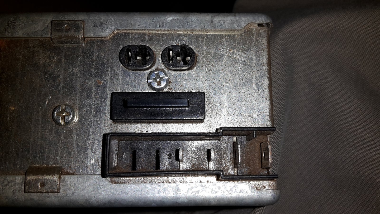

J ai reçu mon autoradio beta 1. Il présente bien même si il a quelques défaut esthétique. En même temps il a 30ans :)

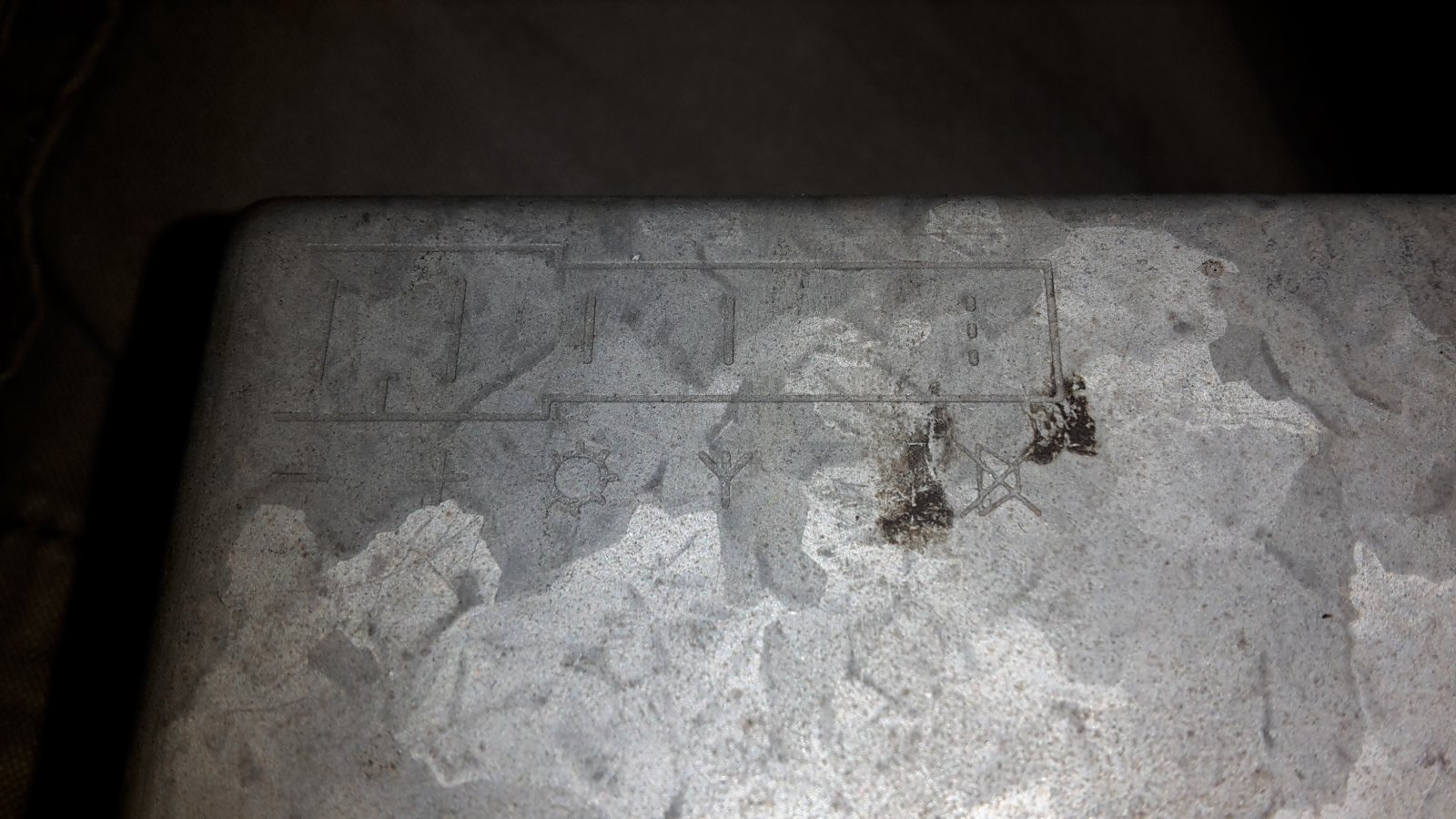

Pour brancher le plus et moins pas de souci. Par contre à côté il y a deux plus petit broche. Je suppose que c est pour le rétro éclairage mais rien ne fonctionne. Côte tableau de bord j ai retrouvé un fil qui sort 10v quand j allume les phares.
Sur le premier petit connecteur il y a un symbole de soleil et l autre je sais pas ce que signifie le symbole.
Ensuite côté antenne est ce qu il existe un connecteur spécifique ?
Et pour les enceintes. Il a deux connecteurs mais je me demande quoi mettre comme cosse au bout des fils d enceinte?
Et est ce que je peux brancher deux enceintes sur une sortie? Étant donné que j ai 4 enceintes mais seulement deux sorties .

Pour les hauts parleurs on dirait que le branchement ressemble à çà.

On dirait oui. Tu as un lien ou une réf ?

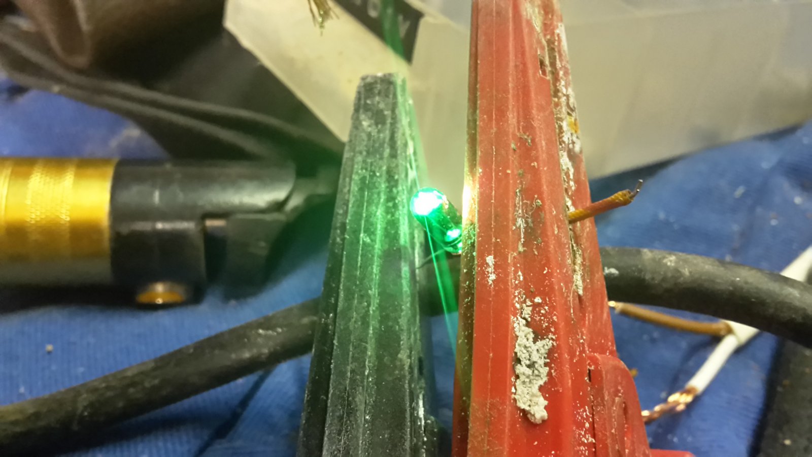

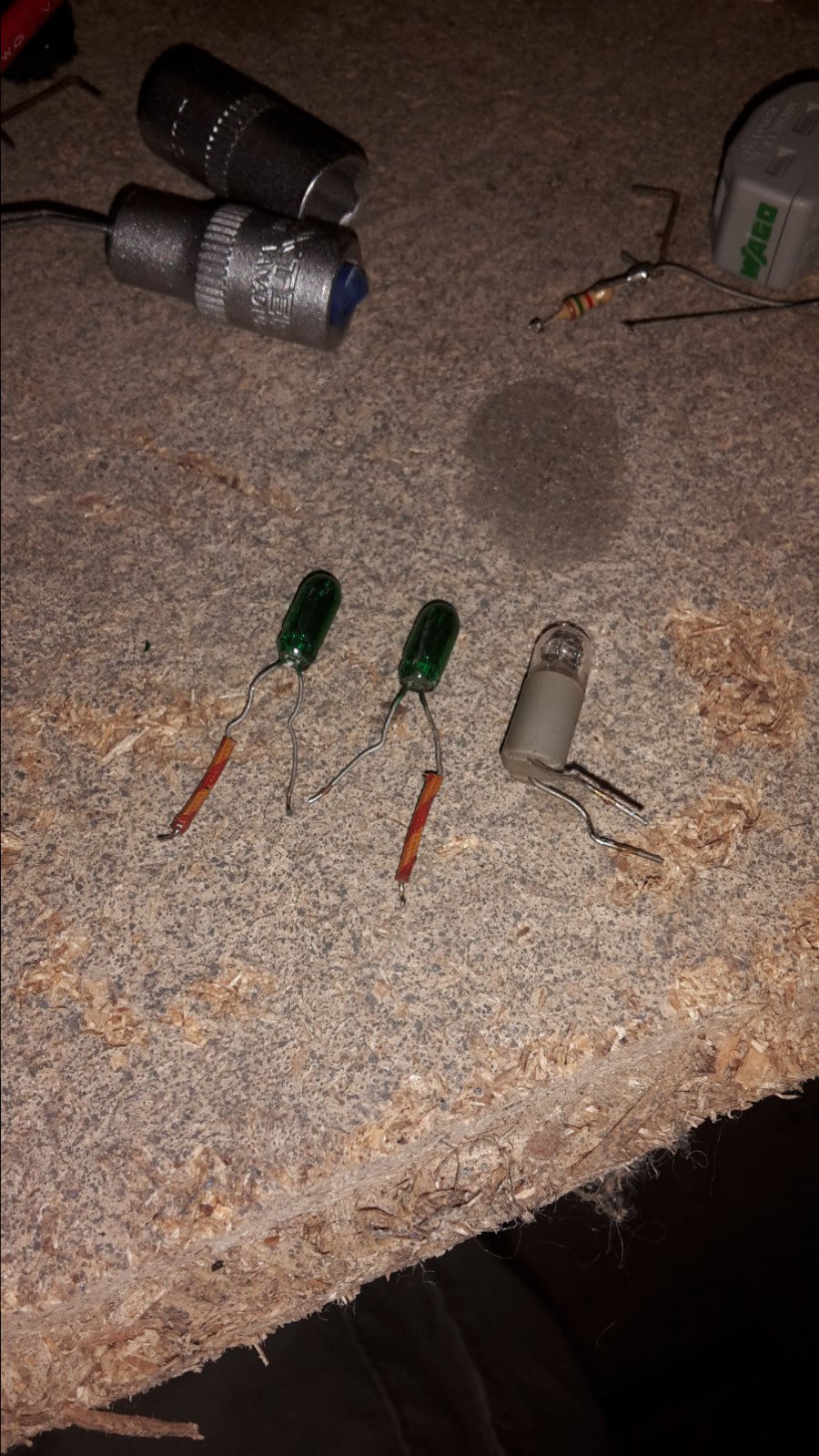

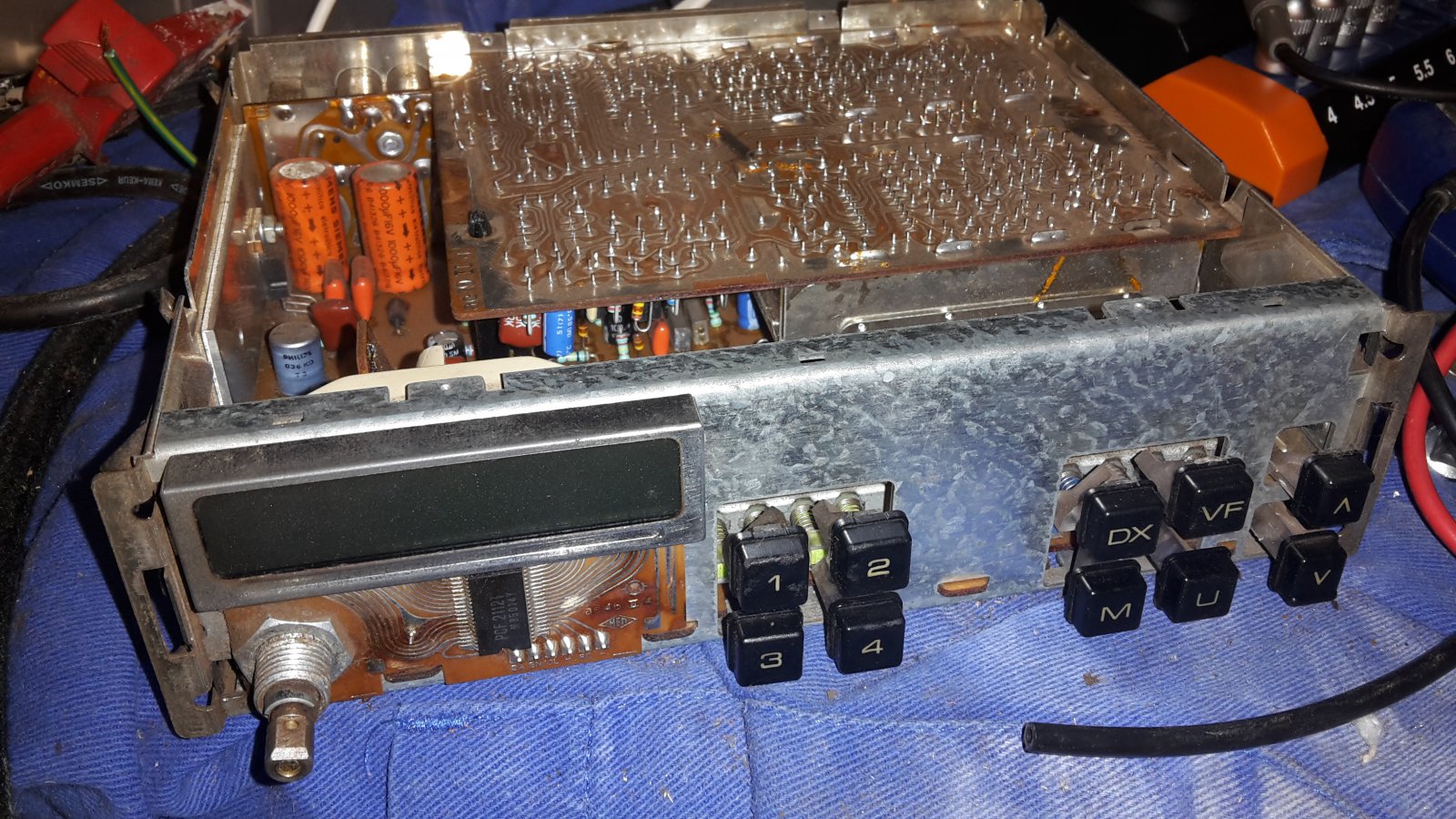

Sinon j'ai ouvert la bête. Il a une ampoule de rétro éclairage de grillé et vu qu elles sont montés en série les autres ne fonctionne plus. Je vais la remplacer mais par quoi je sais pas encore. Peut être par une Led verte
Je sais pas si ce type de petite ampoule ce trouve encore. Et celle de l écran est aussi naze.

Voici une photos du câblage de mon "gamma" qui doit être identique au "beta"
+12v
- masse
Le soleil correspond au +12v venant de l'éclairage du tableau de bord ( ton 10v est peut être bien le bon) car la tension varie grasse au potentiomètre au dessus du bouton d'allumage des phares.
L'autre symbole doit être pour une antenne électrique
Les connecteur "din" son parfoit disponible en centre auto
Pour ton antenne... tu as un connecteur déjà pluger dessus (tu devrais pouvoir le retirer pour y metre directement ton câble d'antenne ou un connecteur coudé à 90°.
Pour la mise en parallele de tes HP (ça peut marcher mes la puissance risque d'être divisé par 2) fais un essai... ;)

Si tu passe en led fait attention au polarité... voici un lien.

ça y est j'ai retrouvé des ampoules vertes, elles sont 1mm plus petite mais ça devrait le faire quand même.
http://www.ebay.de/itm/W39-20-Stuck-Min ... 587eb29fda
