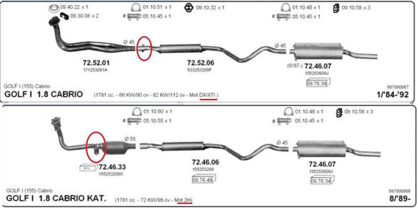

Un autre point par rapport à ta question (et qui m'intéresse aussi), la fixation intermédiaire sous la caisse est à quel niveau sur un DX?
sur un 2H c'est juste avant le catalyseur mais ça veut dire que ça ne tombe pas au même endroit que sur le DX si j'en crois la vue ci-dessous (source : catalogue en ligne Imasaf) :
Ma golf cab est sur les chandelles dans le garage car j'essaie de me faire une ligne propre, je jetterai un coup d'oeil en rentrant ce soir pour voir si mon 2H a le support pour une ligne de DX.
Le silencieux c'est identique si le cab est d'après 84 en tous cas.

Pour être un peu plus précis sur les intermédiaires de DX, ça dépend de la date (avant 84) ou pas. Avant 84 il y a une patte sur l'intermédiaire avant le silencieux. Après 84 elle est sur le silencieux. Pour ce qui est de la fixation après le collecteur, pour moi il n'y a aucune différence entre les deux modèles, elle est toujours là où tu as entouré en rouge.
