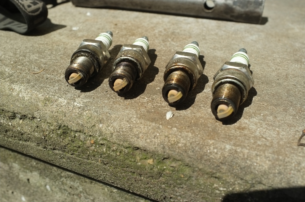

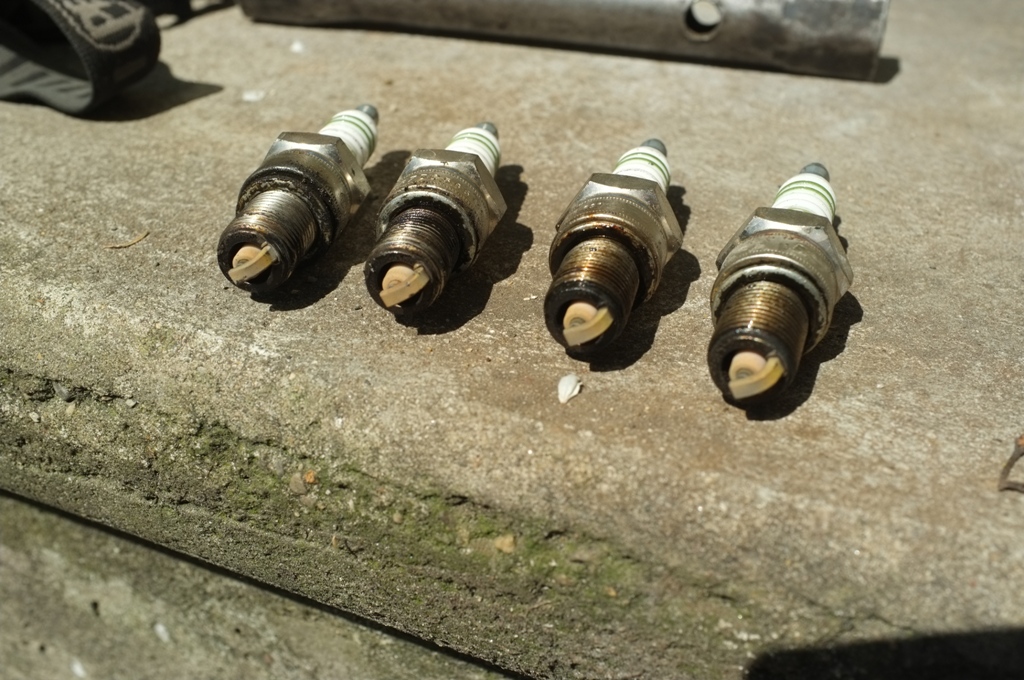

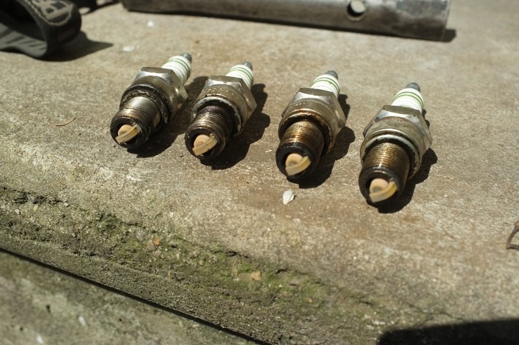

Le moteur n'est pas d'origine c'est semble t'il un EV de golf 2 GTI
déjà tu es trop pauvre c'est evident ensuite sur ces années le radiateur d'huile est un echangeur eau/huile branché sur le circuit d'eau
donc vérifier tes réglages richesse allumage dans un 1er temps et vérifier tout ton circuit de réfrigérant, souvent c'est l'échangeur ou les durites qui se bouche
- Messages : 3215
- Âge : 55
Re: surchauffe huile moteur
+1 richesse trop pauvre, réglage du CO2 obligatoire.

Il y a un Tuto ici ==> Comment lire une bougie

donc dans un premier temps je vais changer mes bougies et voir comment régler l'injection, si vous avez un lien ça m'interesse sinon je ferais une recherche

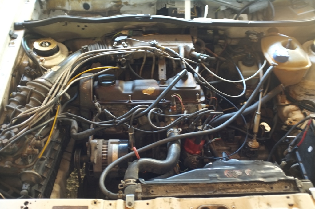

- Messages : 16808

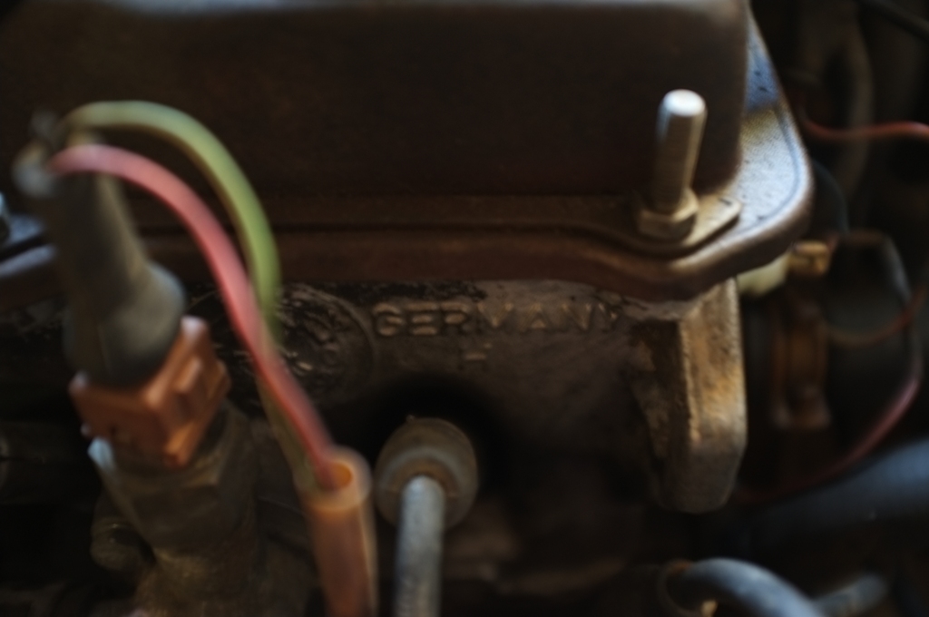

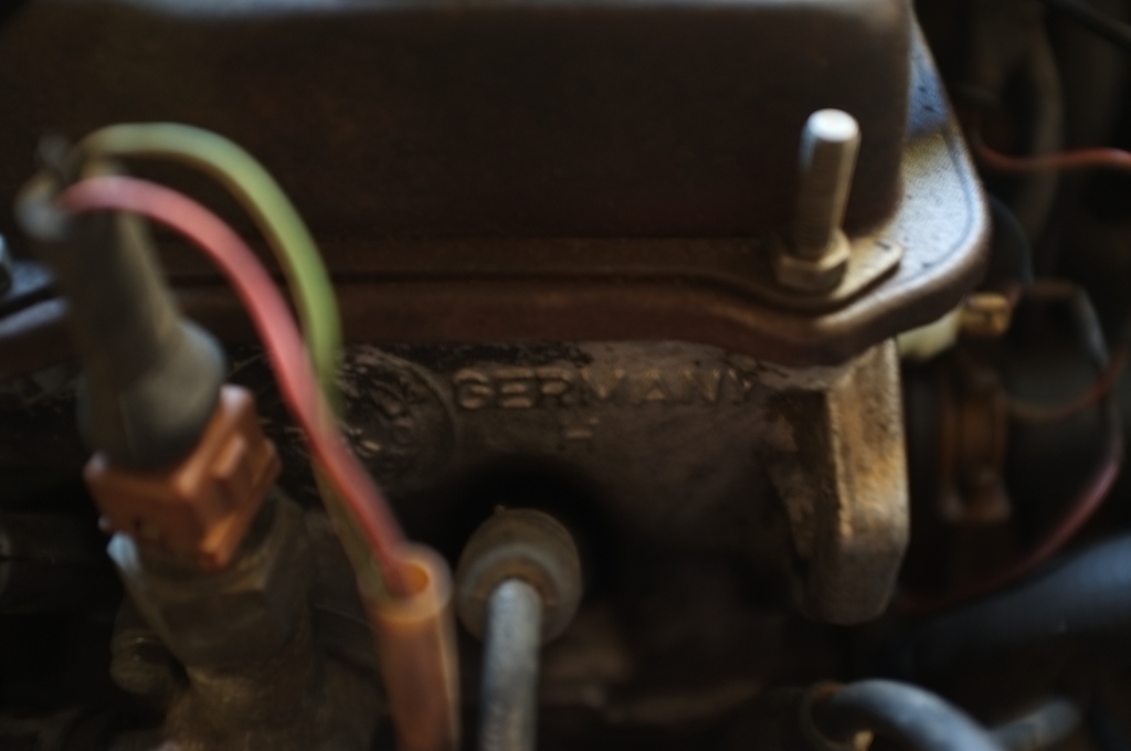

Ce que tu nous montres n'est pas plutôt la culasse ?
bracame07
ben si mais ya que sur la culasse qu'on voit des N°, ils sont censé etre où j'en voi pas sur la partie avant?

du coup j'ai éssayé d'enrichir et ça ne changeais pas grand chose(bougie toujours aussi blanche) donc je dois avoir quelque chose de défaillant dans mon systeme d'injection.
