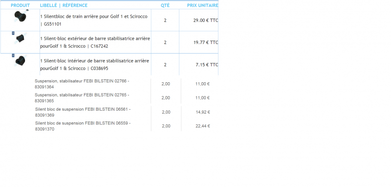

niveau silentbloc je viens de tout acheter, j'ai tout pris sur oscaro en passant par la bannière du forum (sa finance le forum il paraît ^^) sauf ce qu'il y avait en classicpart sur mecatech et les silentblocs arrière que je n'ai pas trouvé sur oscaro.
edit : ah oui oubli les silentblocs renforcés... c'est dur sa fait tout couiner c'est plus pour circuit ou moteur changé
