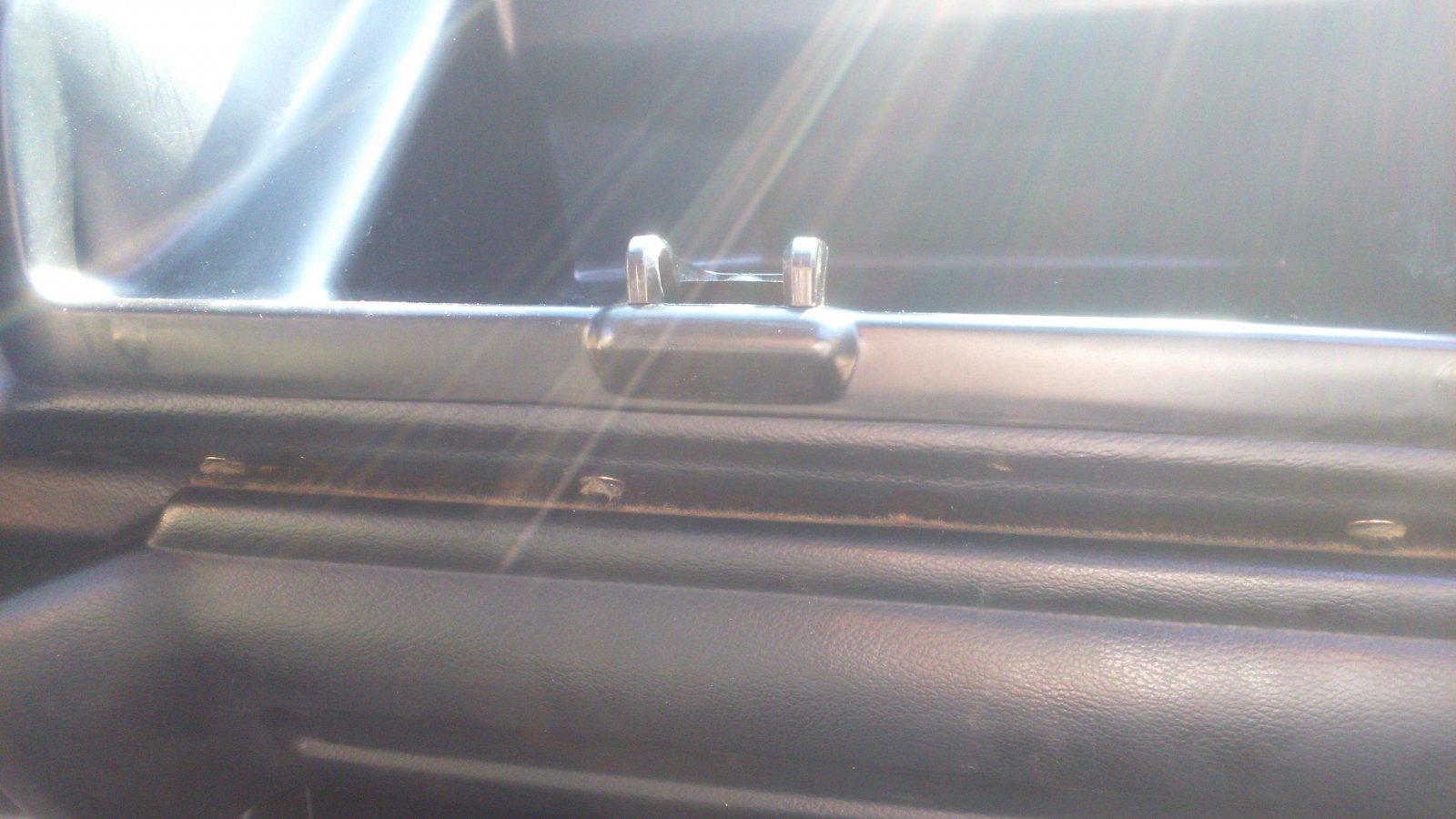

vous pouvais me dire si il y a un probleme avec la pose du tableau de bord merci
Re: tableau de bord
si tu parle des vis qui se trouve en dessous de la boite a gant c'est tout à fait normal
Re: tableau de bord
:+1 Surtout de l'écart et des vis effectivement! j'avais deja posé la question, on a l'impression qu'il a été mal remonté on voit bien l'écart d'une couleur différente :hein

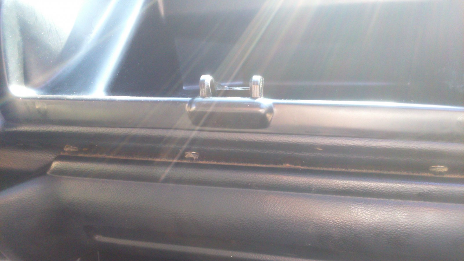

Re: tableau de bord
Message par xavier02 »
oui c'est ça ! elle restes apparente comme ça :hein je pensé que les vis n'étais pas visible :hein

Re: tableau de bord
on vois un genre de feutre
Re: tableau de bord
Pareil?? j'ai pas encore démonté cette partie là et je sais pas si on peut réajuster ça???je pense que c'est la matière dans lequel est fait le tableau de bord sous le skai!!

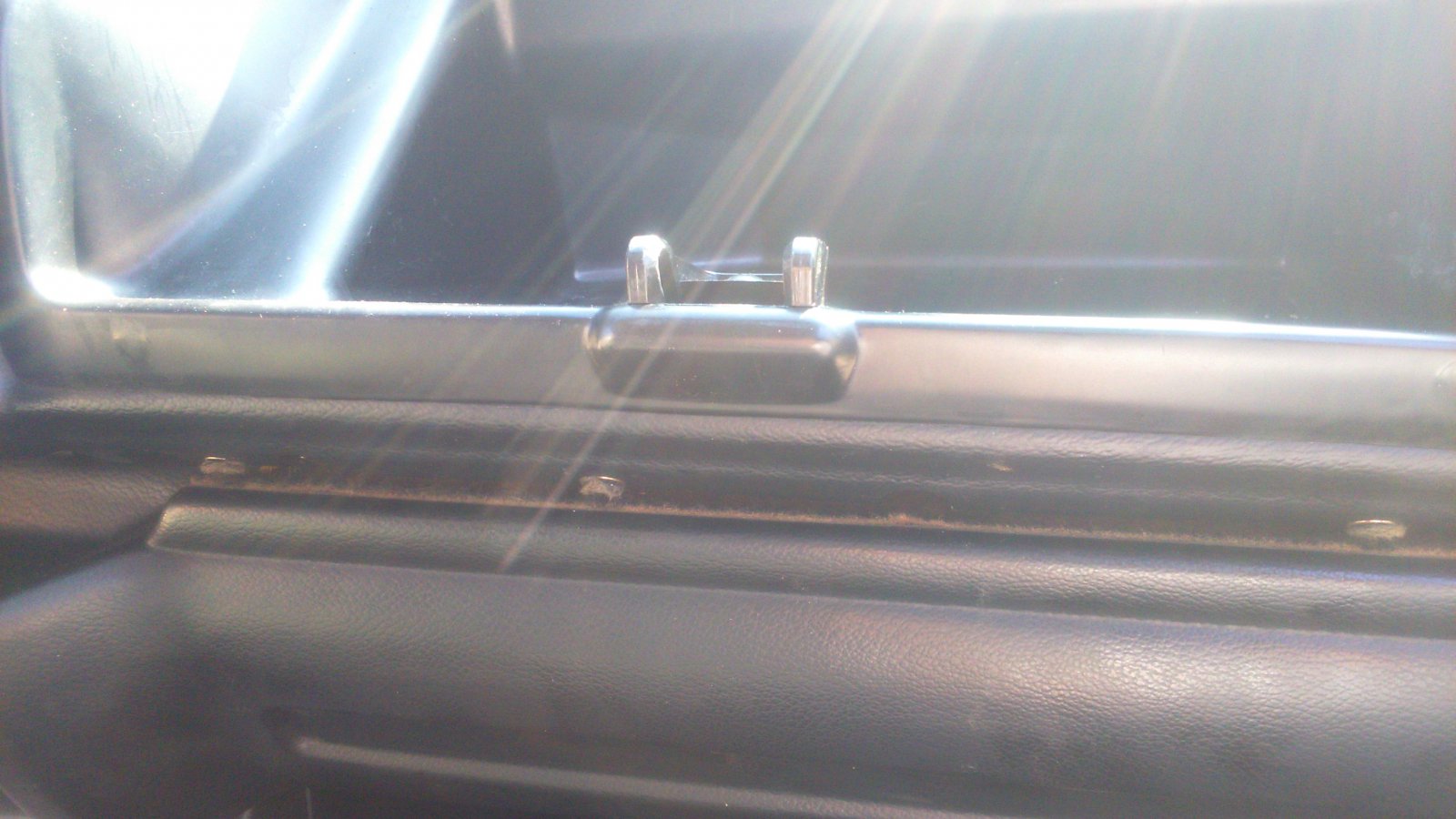

Re: tableau de bord
oui ou pour éviter le frottement de la partie basse avec la partie haute peu être moins de vibration mais si pour toi c'est le même ça me rassure
Re: tableau de bord
c'est le cas de toutes les golf cab, tu a sur la partie basse que l'on appel le pare-genoux ou renfort de bas de tableau de bord, tu à par en dessous, 2 vis et deux écrous de chaque coté que tu peu légèrement desserrer et remonter le pare-genoux il ne te restera plus qu'a resserrer la visserie
