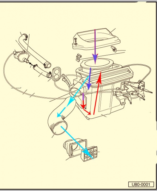

Re: chauffage qui bug
voila une vue de circulation d'air
en bleu l'ai frais qui va vers les ouïes latérale
en rouge le passage de l'air frais dans le radiateur d'habitacle et redistribuer vers le parebrise
