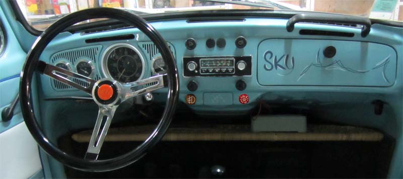

voilà le tableau de bord de ma cox avec son volant contour plastique que j'aime bien (y'avais un petit totoshop sur les boutons pour me donner une idée, depuis de nouveaux boutons sont apparus et pas à ces endroits mais pas de photo sous le coude là). Pas fan des volants bois.

j'aime bien c'est volant vintage et tableau de bord!!Si je pouvait mettre un vieux compteur obus chrome dans ma golf se serait le top!!Pas fan du bois aussi!!

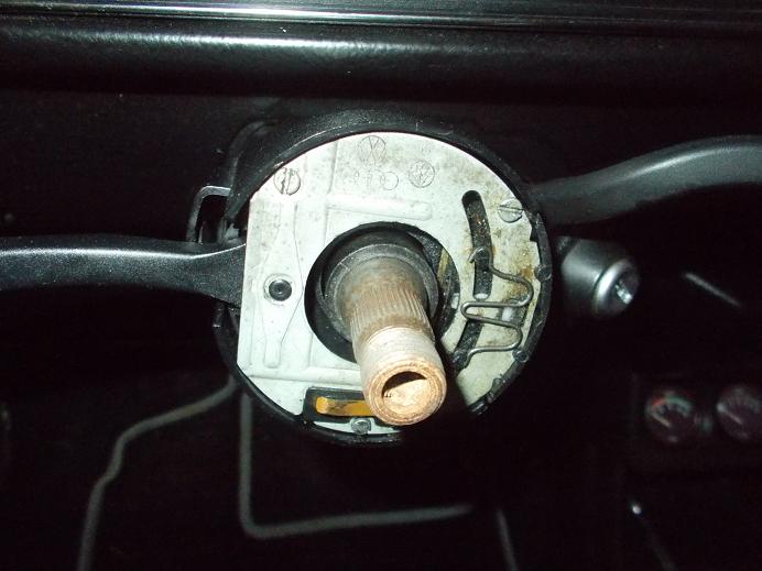

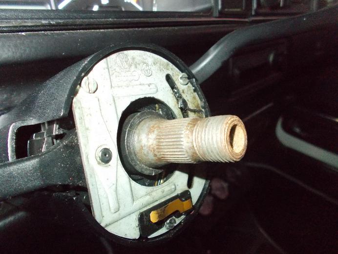

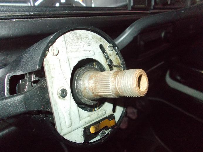

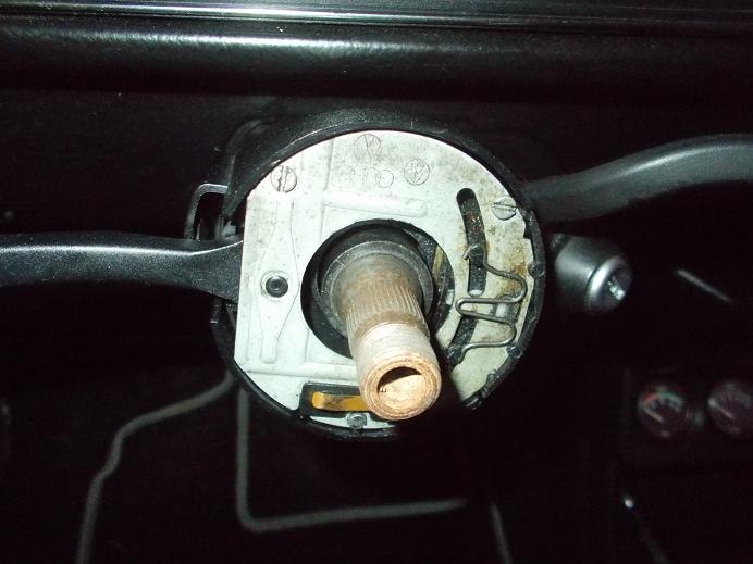

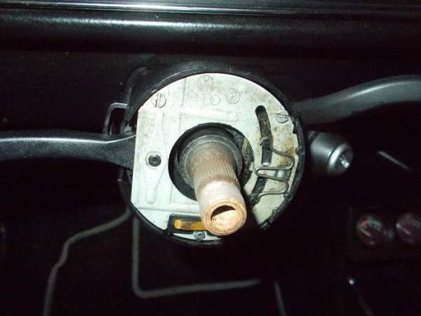

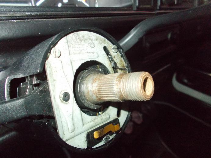

je crois que l'année 2015 commence bien, on dirait bien que j'ai une petite colonne sans la bague métalique...
j'ai l'impression de voir au fond la douille plastique noire comme olive.
vous en pensez quoi ? petit diamètre tout prêt à monter un volant gti ?

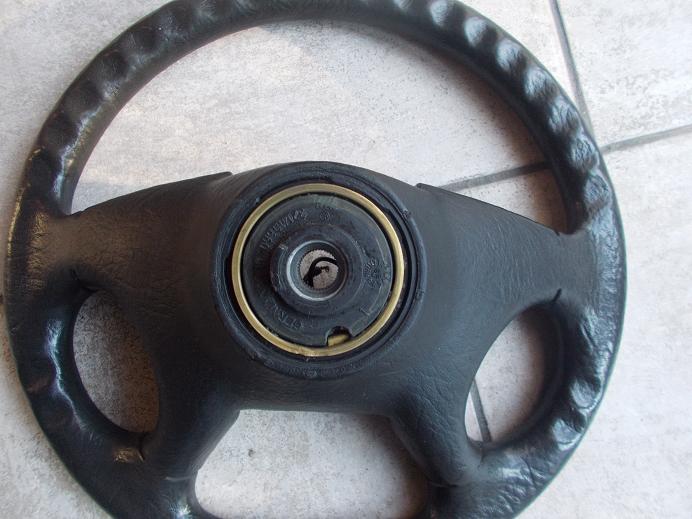

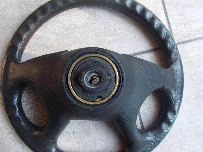

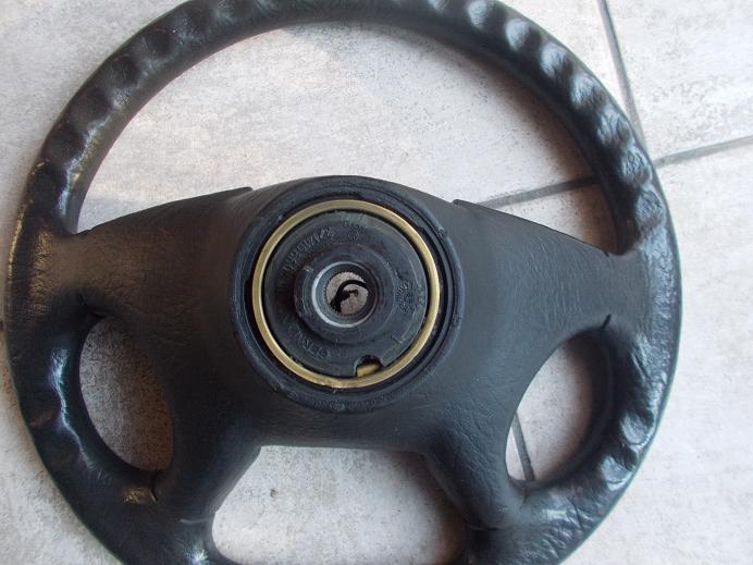

le volant actuel :
