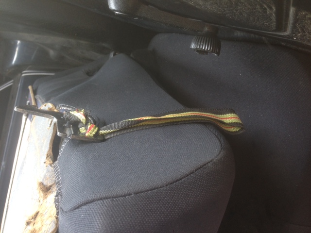

Désolé de faire remonter ce topic mais comme ça je n'en créer pas un nouveau...
Je n'ai plus cette tirette dont tu parles est ce possible de la trouver sur le net ou faut il en fabriquer une ??

Message par yenyen33 »
Personellement je m'en suis fabriqué une avec une chute de sangle, ca marche tout aussi bien

Message par karman84 »
Je pense que je vais aussi faire ça. Tu as une photo pour que je m'en inspire ? :)
Nickel c'est sympa merci beaucoup !!! 8-)
ps : Les tâches c'est le portable pas les sièges :)
