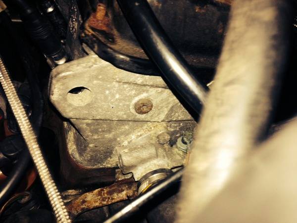

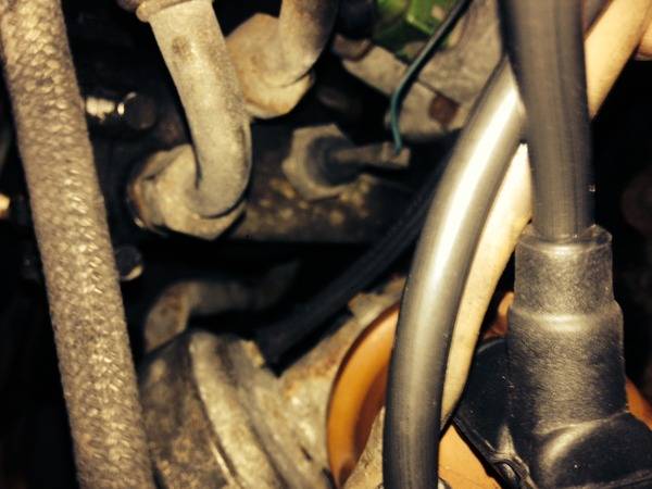

hello, voila j'aimerai savoir a quoi correspond ces sondes
j'ai celle la juste au dessus du filtre a huile
et j'ai cette visse sur la culasse..
je presise que sais pour mano temperature huile et pression huile..

a priori tes sonde ne sont pas a leur place
sur la culasse tu devrais avoir le manocontact d'huile ;)

j'ai deja fait la recherche et sais bien pour ça que je viens poster les photos car ça ma l'air bizarre mon système la..
Sur la culasse devrai venir le capteur de pression Huile mais le quelle 5 ou 10 bar pour mon moteur..
et a la place de cului du bas la temperature huile..
mais comme ça sens pas bon je demande de l'aide
A quoi sert celui qui va sur le dessus du filtre a huile

desoler mais je ne comprend pas se que tu dit..
Je compte installé mano huile et pression huile donc je n'en est pas d'origine..
je sais tres bien quoi acheter pour installé mes mano et je sais le faire aussi.
La ma question sais pourquoi chez moi sais comme ça?
Car a la base je devrai avoir température huile sur le filtre a huile alors que la j'ai une pression huile ( cable bleur noir de memoir sais ça)
et a la base la pression huile se trouve sur la culasse non.

bon je ne sais pas comment espliquer mieux que ça...
JE VEUX INSTALLER 1 MANO TEMPERATURE HUILE ET UN MANO PRESSION HUILE...
Donc je cherche a comprendre ou les brancher car la sur mon support de filtre a huile j'ai une sonde D'alerte pression huile si je dit pas de connerie .

ta sonde double sur la culasse et une sonde de temp sur le support filtre a huile, il te faudra rallonger le fil bleu par contre ;)
