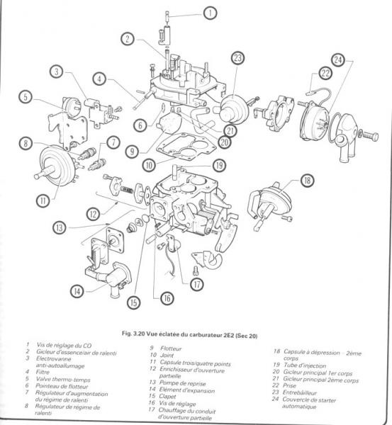

apres ca je retrouve dans ma boite a gant une piece "pieburg" ( surement un des garagistes qui la mis dedans apres avoir trifouillé mon carbu ?!...)
c est la piece n° 17 sur le schema "chauffage du conduit d ouverture partielle" le fil est coupé d ailleur donc il faut que j en retrouve un, super !
maintenant je ne sai pas trop vers quoi me diriger : n°14 élément d'expension, n°5 valve thermo temps, Starter Auto a faire passer en manuel avec le truc de Mr Delmotte, changer le carbu complet pour un Weber ????
bref je veu trouver la solution qui me permetra au plus vite de faire rouler ma voiture et de pouvoir injécter mes € au bon endroit ....
donc si vous avez des conseils, infos particulieres a me donner, photos de vos carbu sous tous les angles, oubien meme si vous etes pres de chez moi (Toulon) et que quelqu'un peu m aider a la réparer.... JE SUIS PRENEUR ! :D

Par contre je vien de m apercevoir q u il me manque une piece sur mon carbu ...
La numero 17, a quoi sert elle ? Le probleme peu venir de la ?

Bienvenue à toi Renez. Une EX en Gris Etain LA7Y => comme la mienne :ap Par contre je doute qu'il puisse s'agir d'une Sportline (Sportline = rouge ou noire ==> http://www.golf1cabriolet.com/forum/vie ... =6&t=33561)
Sinon tu ne nous a pas dit suite à quoi tes problèmes de carbu sont apparus. Ca pourrait nous aider dans le diagnostique.
Je ne suis pas carburologue mais je ne pense pas que la pièce 17 ait une grande influence dans tes problèmes.
