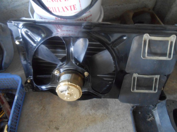

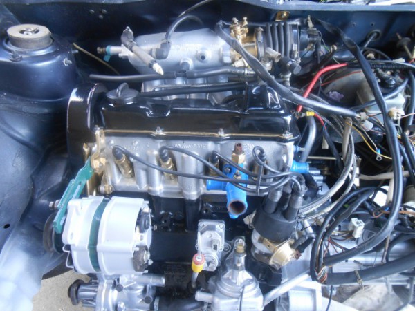

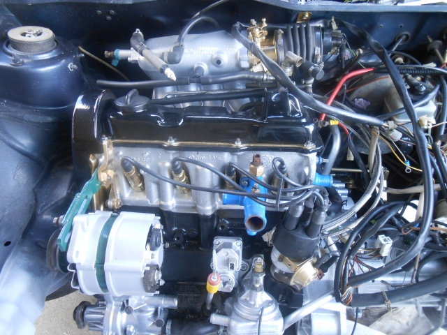

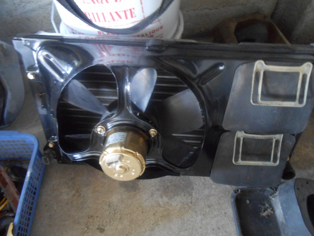

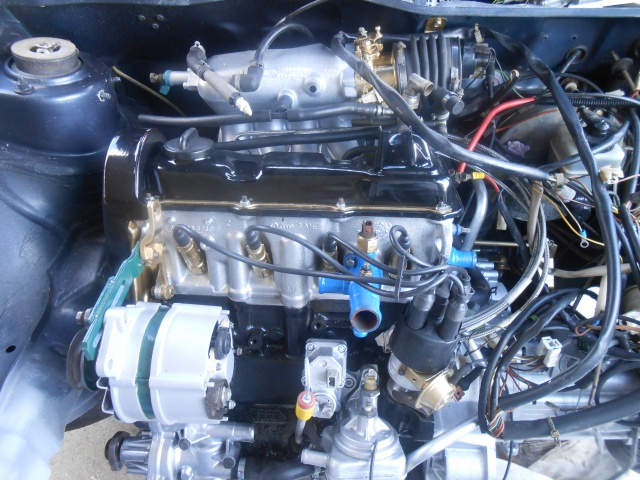

en image c'est toujours mieux meme si pour le cas cela ne sert a rien ! :foldingo
je mis le moteur presque a nue sauf bloc culasse boite!
et le probleme est depuis que je l'ai recuperer!
un weekend en promenade avec la famille je me suis arreté a un norauto et acheté un produit nettoyage circuit eau!
mais toujours pareil depuis!! :(
c'est beau certe mais pas top avec ce doute a la c..
